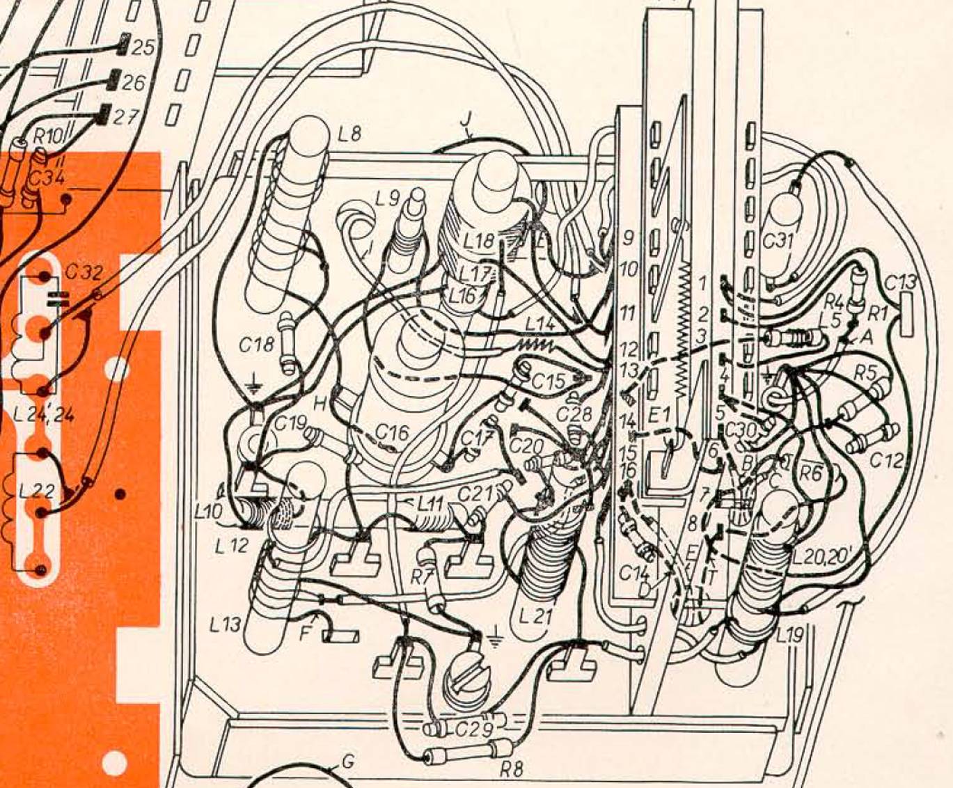

Když to s ECC85 kmitalo v Juwelu a Juwelu 2 (i když jen do 100 MHz, tedy oscilátor do 110,7 MHz), tak to v Tesle musí kmitat taky.

Hill píše:Když to s ECC85 kmitalo v Juwelu . . . . tak to v Tesle musí kmitat taky.
jenže u Juwelu je ta jednotka s ECC85 jen na VKV
u Sonáty je společná i se SV a ten vstup je šílený maglajz . . .

Tak po delší době jsem se k tomu zase dostal. Jak jsem přidával a odebíral závity na L13, tak ta cívka byla už úplně rozpadlá, tak jsem hliníka odstěhoval do Humpolce, namotal znovu mědí (1+2 závity, tj. s odbočkou o závit blíž živému konci) a L12 mezi její závity a voilá - už to kmitá 97 MHz - 111,5 MHz. Kmitá, ale nehraje. Tak se v tom budu muset vrtat dál. Nicméně aspoň částečný pokrok to je.
Tentokrát jsem měřil improvizovanou cívečkou nasazenou na L12/13 připojenou k osciloskopu, takže jsem měl možnost sledovat i amplitudy. Zatímco před úpravou (resp. když jsem všechno dal co nejblíž k původnímu stavu) byla amplituda přes celé pásmo (tj. zhruba 75 - 83 MHz) přibližně stejná, v novém rozsahu je amplituda na spodním konci zhruba třikrát vyšší než na horním (kde je teď s posunutou odbočkou podobná, jako byla před úpravou v OIRT pásmu). Osciloskop i sonda je do 200 MHz. Ale to jen tak pro zajímavost, problém to snad nebude.
