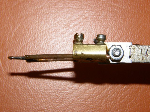

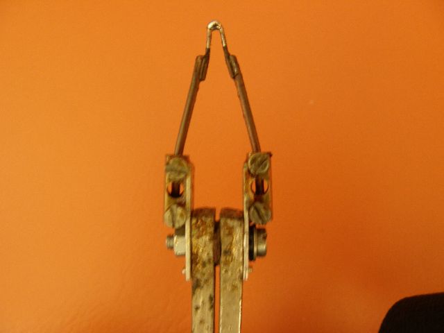

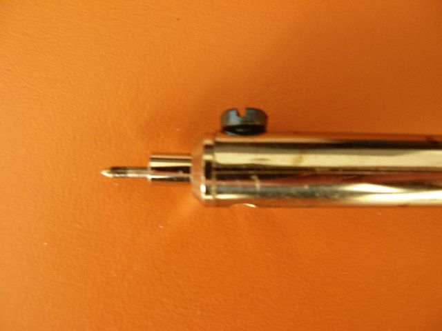

Tímhle pájím všechno (elektroniku) tu trafopájku sem koupil na aukru měla strženej závit tak sem si musel poradit.No a tu mikropájku sem koupil dneska. Ten hrot se dá vyndat tak sem ho seříznul provrtal po dýlce a zvrchu aby se ten zajištovací šroubek dostal až ktomu drátu co sem strčil do vnitř.venku sem ten drát uštípnul stranovejma štípačkama a dopiloval.Eště ktomu udělám zdroj s pulzně šířkovou regulací a mám mikropájku s měnitelným hrotem skoro zadarmo.

to se nedivim že se ti s tou mikropáječkou blbě pájí :roll:
mikropáječka musí mít dobrý tepelný odvod, jinak je k ničemu. Ten camprlík co tam máš je nepoužitelný

když se někdo chce za levno trápit tak prosím, dones jí na kroužek kde jí můžeš porovnat s tovární, zapájej pár různě velkých spojů a sám uvidíš jak si vede...
ten kousek drátku opravdu vychladne hned po přiložení ke spoji a porotože nená povrchovou úpravu bude pěkně rychle mizet...

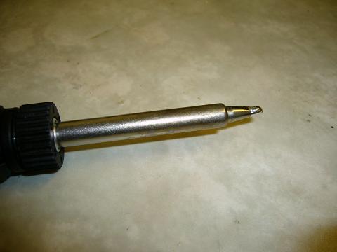

forbidden píše:Diametral 35 W to má za asi 1 minutu
Diametral, Solomon a většina Ayoue nemají kompaktní hroty...
Nebrat.
(Nemusí mít platnou revizi.)

#51 Příspěvek od AmarokCZ »
K čemu jsou dobré ty "kompaktní hroty" ???
Habesan
Příspěvky: 7376
#52 Příspěvek od Habesan »
Menší tepelný odpor mezi samotným topným vláknem a povrchem hrotu.
