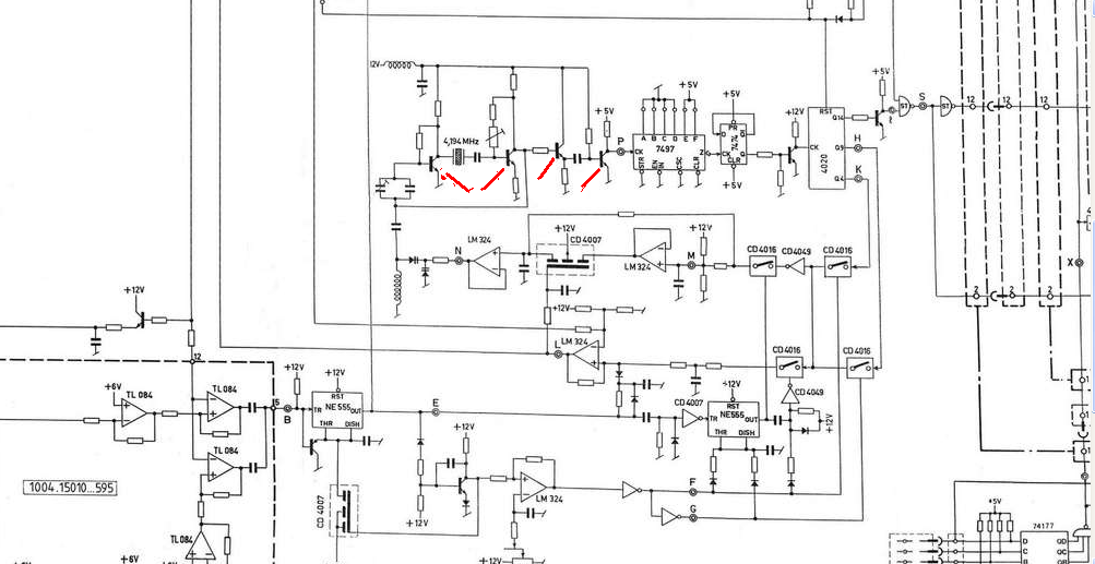

Vybral som z vibragrafu podozrivy tranzistor FPN2369 NPN v puzdre T92 a neviem najst parametre.Nasiel som PN2369 .2N2369 neviem ci je to on.Dam obr.kde su take iste.Asi je to vysokoraychlostny.Ktory by tam vyhovoval napr z SMPS (spinanych zdrojov) lebo tych mam za vedro.
h_honza
Příspěvky: 162
Registrován: 01 úno 2020, 00:00
Bydliště: Praha 1
#54 Příspěvek od h_honza »
Dá se na 95% odhadnout, že je to on. 2N2369 je rychlý spínací tranzistor, fT asi 350MHz, ve verzi 2N2369A 500MHz. Pro dané zapojení se zdají být vhodné. Pouzdro plechové TO18. U nás se tomu říkalo KSY71, resp. KSY72. Ve spínaných zdrojích takových tranzistorů moc nebývá. Ale koupit by měly jít.
Spravování toho krystalového oscilátoru ve fázovém závěsu za něčím vůbec nezávidím. Co je tam jako primární zdroj přesného kmitočtu? Viděl jsem moduly, které dávají přesných 10MHz stabilizovaných přes GPS. Kdyby to nešlo spravit...
kulikus
Příspěvky: 3260
#55 Příspěvek od kulikus »
Čím byl podezřelý?
Sáhl jsi do srdce stroje, na shodě součástek závisí budoucí přesnost měření.
S tranzistory na místě to musí stále kmitat a to ověříš na 7497 pinu Z, kde musíš naměřit 2,5V střední hodnostu tj. ručkovým voltmetrem, NIKOLIV 5V nebo 0V. Nebo třeba u 4020 na vstupu CK. To je CMOS napájený 12V, proto naměříš 6V, NE 12V nebo 0V.

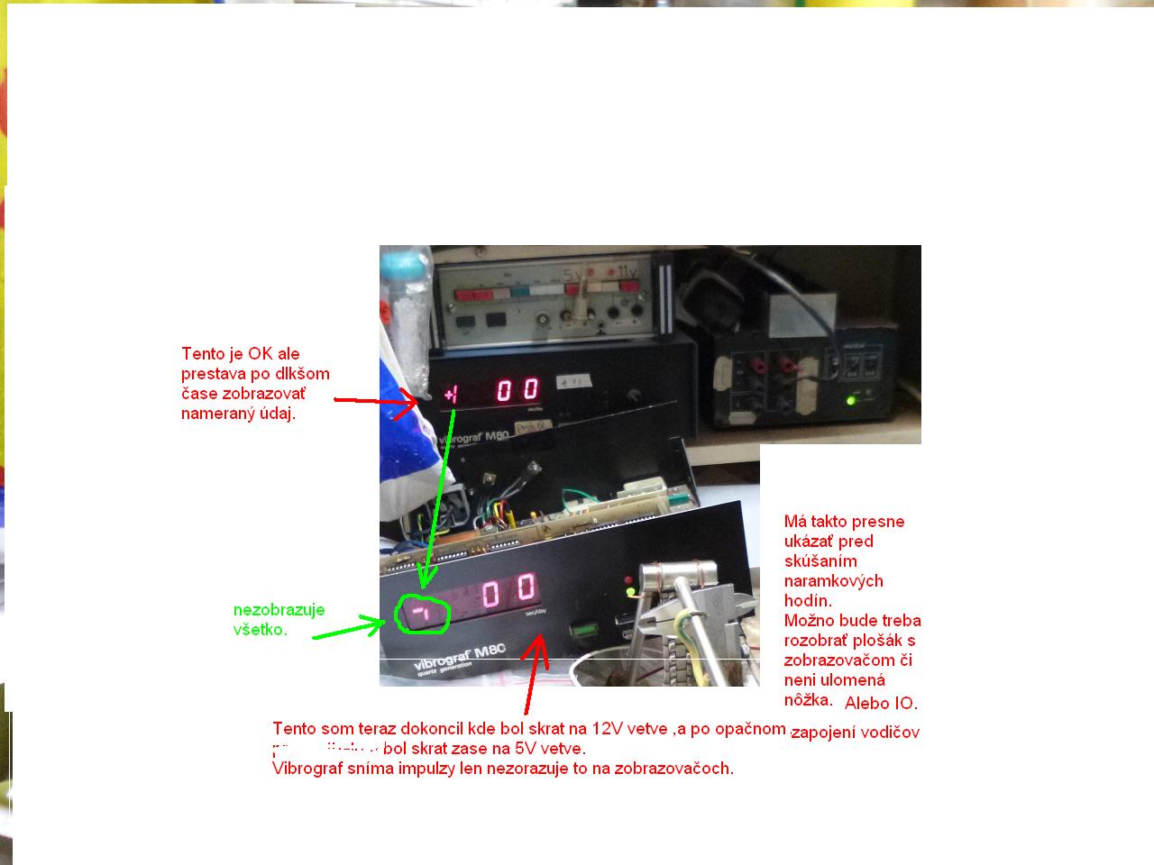

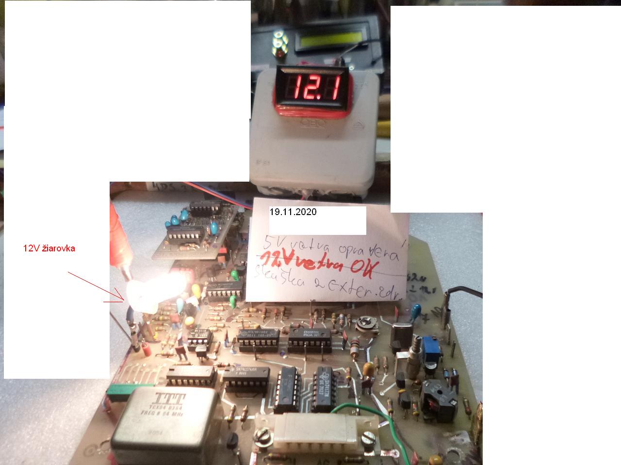

18.11.20 vecer doska opravena komplet aj s IO osadene uz bez skratu!
Ako som sa ponahlal pozerat fotbal z čechmi,tak som na plosak zo zdroja prehodil + a- 5V a niečo sa odpalilo!Myslel som ze 7805 je fuč ,ale ta je dobra!
Zase mam co robit .
19.11.20 opravene ale este problem ze nezobrazuje namerany udaj z hodiniek.Snimac snima aj ledka blika tempom uderov hodin,len to nezobrazi.Zrejme nieco okolo zobrazovacov.
Nepotrebne obrazky zo vcera som vymazal.
Objedna mi zo zahranicia zo slov. neake IO co sa nedaju tu zohnat.Viete poradit na slov. alebo v cechach shop co ma kvalitne IO?
Spytajte sa v opravovniach na tento vadny vibrograf M80 na nahradne diely..dik
S tych dvoch IO co su uplne naspodku som mal vcera tento IO 7420PC opacne zastrceny, a po zapnuti vibrografu sa urcite poskodil! To moze byt chyba ze nezobrazuje tie pulzy na zobrazovacoch.Nemate tento 7420PC doma niekto,poslai by ste mi ho v obalke?Pouziva sa niekde inde ,a v čom?V AV elmaku na slov.ho nemaju.kde este ho mam hladat na blizku.

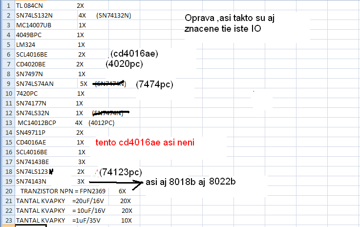

Tieto veci do vibrografu chcem niekde kupit,ak nieco mate ,predate napiste do SZ.Akby ste mi obj .s vasimi sucistkami.napiste SZ alebo na mail.dik Dalsie opravy tychto M80 by som uz mal zvladnut.
weed smoker nemas neake IO z tychto na obr.Hlavne potrebujem vyskusat ten 7420PC ci to je chyba.Nechcem ho z druheho vibrografu M80 co mam prehadzovat!,aby sa nahodov neposkodil.co keby?!!!Ani miesto na stole uz nemam na rozobratie.
