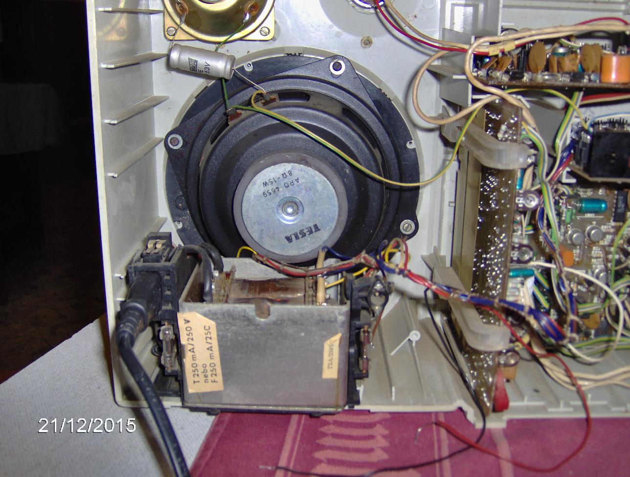

Zde je foto pravého repra a síťového trafa .

Elektronik55 píše:...máš- li na mysli Q213 - Magnat Edition 213 , tak ten je dvoupásmový , což by nevadilo vzhledem ke kmitočtovému rozsahu , ale má impedanci 4Ohmy a průměr magnetu jsem nezjistil...
Promiň, už jsem to opravil. V tom odkazu je adresa na správný typ, jen číslo jsem napsal blbě. Skutečně jde o Q314, ale ten má magnet skutečně velký.
Škoda, že nemám katalogové údaje k ARO4659, abych mohl říci "přehoď ten zdravý reproduktor do bedýnky s trafem a do té vyprázdněné vraž Q314".
V dolní rezonanci totiž nebude rozdíl zřejmě patrný, ale opravdu nevím, jak moc se liší účinností.

Jenom poznámka - uvedl jsem odkaz, kde jsem dal foto původního repro . Ten má rozteč děr 100mm, tedy jsou na kružnici 141,4mm
