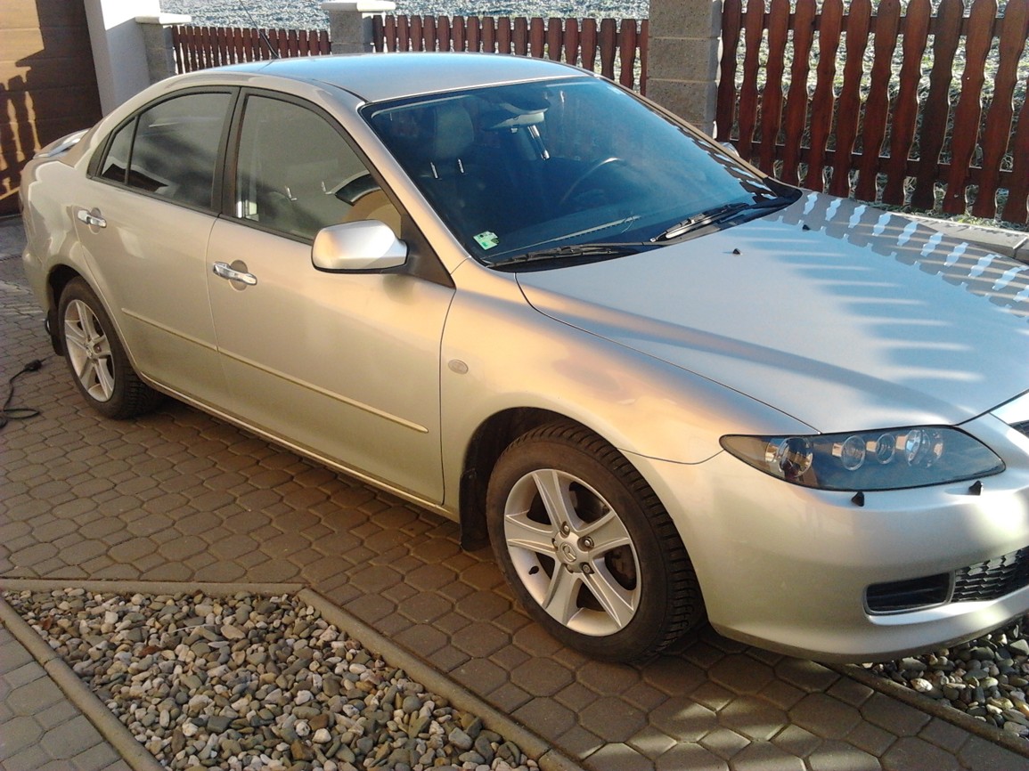

Škoda že jsou na tom tak špatně s tou antikorozní ochranou.. Jinak to musí být skvělá auta... Tatík s tím dvoulitrem jezdí klidnějším tempem za 7.3 ltr... Svižněji do 8 ltr.. Vždyť to musí být vynikající motor. Mám strach aby to už napadené korozí nebylo... Někde vevnitř. Na povrchu je auto bez koroze.
Není krásná :-)
(266.87 KiB) Staženo 87 x

#60 Příspěvek od denis15 »
Podvozek u náprav a svarů bude, ale nic zásadního. Oni totiž zatřou svary PUčkem či čím, kolem náprav a nádrže většinou střik BODY aby se neřeklo a šlus. Ono to sice zinek má, ale bez druhé ochrany žádný zázral v našich solankách. Vklidu, nechej to ošetřit a jezdi.
