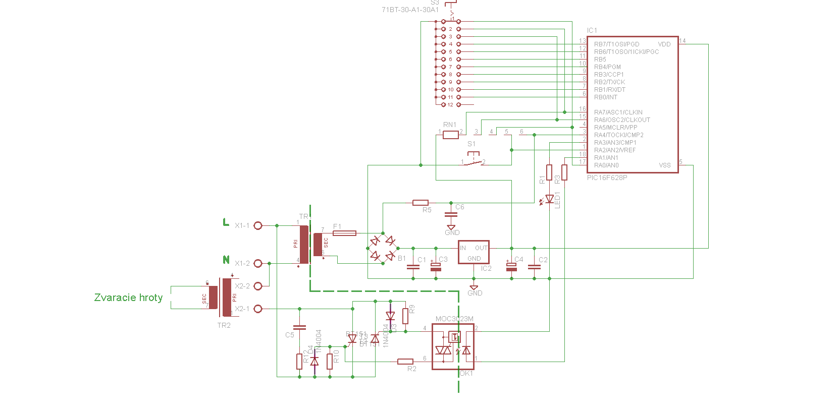

Pardon,zabudol som pripojit svoju schemu a tam som mal ine nazvy suciastok-upravil som to v oboch schemach rovnako...
Autor to opisal takto:
Reducing the weld transformer inrush current
The current through the weld transformer, which is an inductive load, will lag behind the voltage by 90º. This is the reason that, to reduce the inrush current, the optimal switch-on time is not the zero point of the mains sinus but the top of the sinus. To be able to do this, the Arduino has to detect the mains zero crossings, this is done by R5 and C6. The delay time in the software "sinusMax_us" is 4583μs, this strange number is the average of 1/4 cycle of 50Hz and 60Hz.
To je vlastne to iste co opisujes ty.
Cize vstup procesora cez pull-upp rezistor a bude to fungovat?
Bude na vstupe procesora LOG 0 len v momente prechodu sinusoidy nulou?

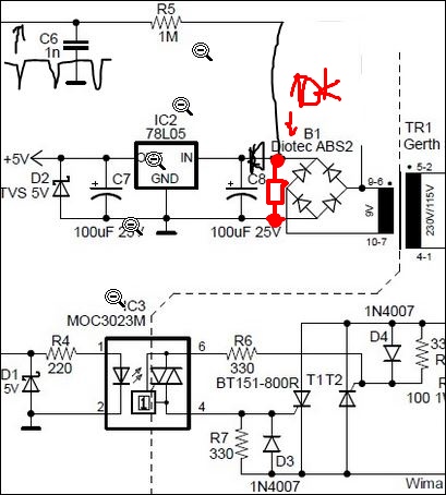

Doplnil som vyššie aj úpravenú schému....výrez.
Pôvodná schéma...program musí sledovať zmenu z 1 do 0 a potom z 0 do 1 a vniká asymetria pre kladnú a zápornú polvnu, ktorá sa musí programom ošetrovať zvlášt.
Upravená.... program čaká iba na krátku NULU. Výhodou je symetria pre každú pólvlnu siete.

OK, cize po upraveni na tvoje zapojenie staci snimat vstup,po jeho aktivacii(prechod nulou) spustit delay(T=1/4 sinusovky) a nasledne aktivovat vystup?

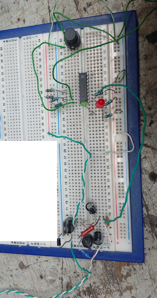

Tak som to hodil na kontaktne pole a naprogramoval, ale detekcia nuly pravdepodobne nefunguje.
Pokial totiz vstup dam priamo na minus,tak program prebehne ako ma.
Pokial to vsak pripojim na striedavu stranu,popr.za diodu,program sa zacykly a caka na impulz...
Skusal som s trafom AC 7V, a s dalsim AC 13V, ale ziaden rozdiel...

Urobil som chybu, ... daj do toho bodu ešte vybíjací odpor, lebo sa tá "1" nemá ako vybiť do "0".
Kondezátor C8 (1n) skús zameniť za 100pF

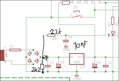

:) .Ja tu uz maturujem :D .
Tak vybijaci odpor pomohol.
Ale hodnota druheho odporu R5 moze byt max 4k7.Ak je vyssi,tak to uz nefunguje.

4k7 je veľmi malý odpor. Síce to vstupná dióda (v PIC16F628) prežije, ale hrozí, že sa Vdd (kam ten prúd tečie) môže pri malej spotrebe obvodov zvyšovať nad únosnú medzu. V žiadnom prípade to nemôže byť zapojení priamo na striedavé napätie (tobôž nie na 230V).
Pri sekundárnom napätí 9Vac je žiadúde aby tým odporom tieklo v špičke nie via ako 1mA, t.j cca 6k8...8k2, pričom spotreba PIC a ostatných obvodov pripojených na Vdd to musí skonzumovať.
K tej hodnote odporu potom treba prispôsobiť aj veľkosť kondenzátora (filter porúch siete). Myslím, že Tau R5xC6 by nemalo byť menšie ako 0,1ms.
Vybíjací odpor (dodatočne nakreslený) by mal byť hodne menší ako R5.
Tak ako je to tu nakreslené to musí fungovať. Filtrovanie rušenie má Tau= R5xC6 =0,5ms (nad 1kHz to tlmí).
Daj foto toho hniezda, blblo by to tak, ak je C6 nejaký µF miesto 1nF.
Je pravda, že 1MΩ odpor by zniesol pripojenie aj na oveľa vyššie napätie ako je 9Vac, aj priamo na sieť 230, ibaže by musel byť zložený aospň z troch-štyroch sériovo zapojených, kvôli izolačnej bezpečnosti (jeden odpor môže také napätie preraziť).

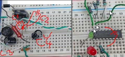

Hniezdo v prilohe - vystrihol som cast,kde bol iny obvod.
Zaujimavy obvod je H11AA1 - http://sensuino.net/doku.php?id=en:regulation.
A dokonca PIC 16F1619 disponuje periferiou ZCD.
Tak dalsie pokusy asi az v sobotu,zatial dakujem pekne sa pomoc.
(241.61 KiB) Staženo 122 x

Iba blokovacie kapacity cca 100nF by som v každom prípade zapojil tesne ku 7805 a ešte jednu kapacitu na piny Vdd a Vss ponad PIC.
K tomu optočlenu: dá sa také urobiť z obyčajnej dvojice npr. LVT827.
Vstupné diódy sa spoja "anti-paralelne" a príslušný odpor ide na striedavynu. Výstupné tranzistory sa spoja paralelne C-C/E-E s príslušným odporom na Vdd.
V softe treba zmeniť úrovne TRUE a FALSE (S a C) vzťahujúce sa k tomu vstupu.
(118.97 KiB) Staženo 98 x

Tak som pripojil tie blokovacie kondiky vsetko funguje ako ma aj s rezistorom 22k.
Dakujem pekne za pomoc.

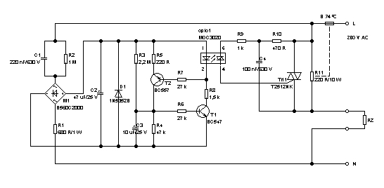

Našel jsem jedno z řešení na bázi diskrétních součástek.
(46.64 KiB) Staženo 146 x

Precitaj si temu este raz. Ked tam da ten odpor to uz moze kludne cez neho pouzit rele. Akurat na tej bodovacke je to problem.
