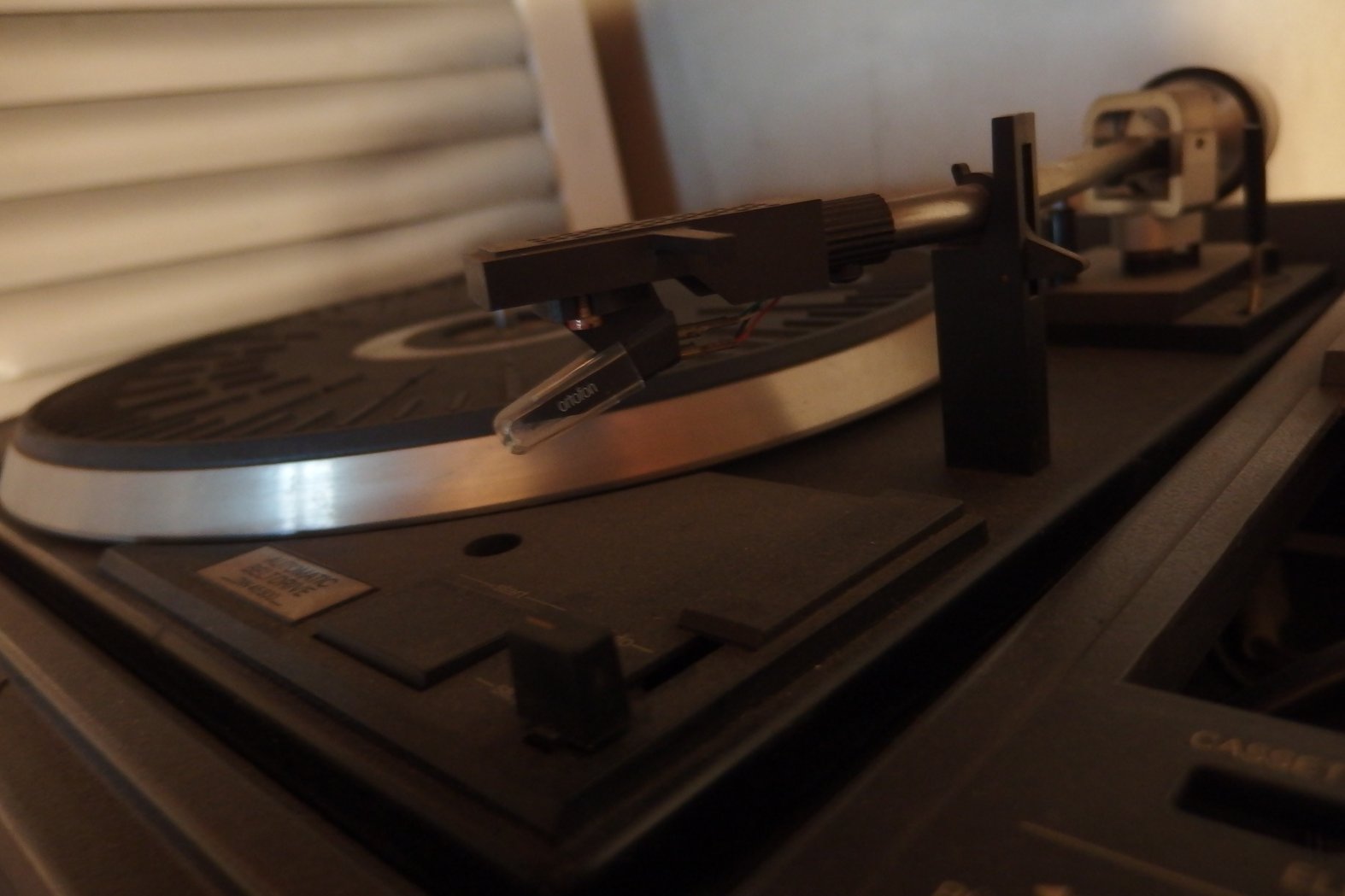

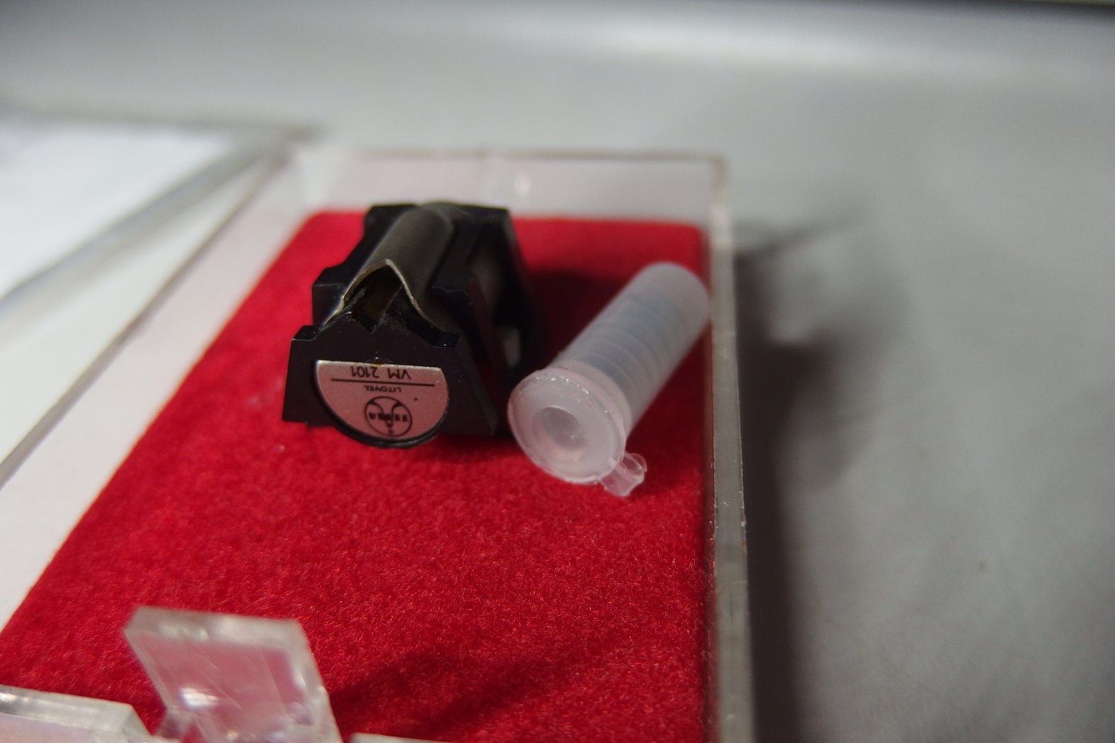

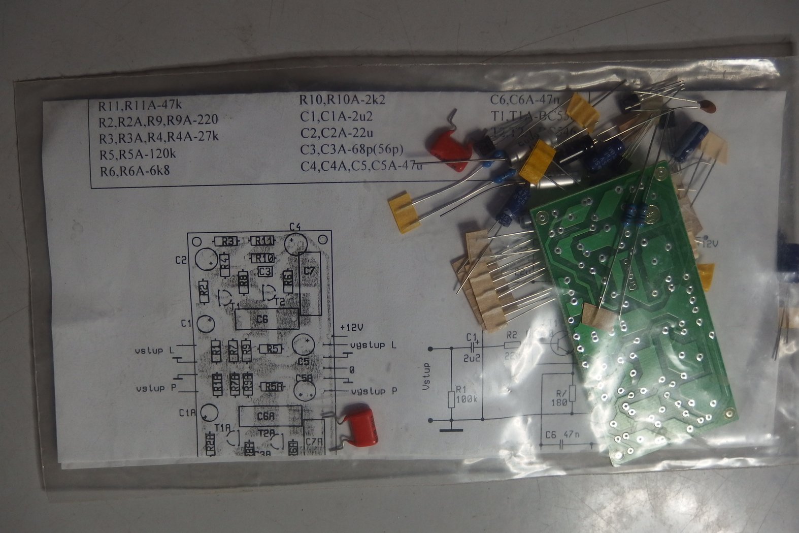

Vybavit HC 16 magnetodynamikou vložkou i předzesilovačem RIAA by asi i šlo, tato ale nemá čarodějku Chvějku. Na přehrávání moderní mikrodrážky mám Schneider 2025 s dualem. Je na něm Ortofonka, má snad 20 Lp najeto, ale léty odstavení zpuchřely veškeré gumové řemínky a projevila se negativa oxidace přepínačů. Hrávalo to velice hezky. Mám několikero paklů desek nejen od popelnic kde se vyskytují i monofonní záznamy v mikrodrážce - Má Vlast, na to jsem chtěl právě užívat Moderato. Ale obě přenosky VK skutečně kulhají na levý kanál, ještě mám jednu třetí tu jsem ale nezkoušel. Pak je tam Dominant a na něm HC 16 se zcela odlišným raménkem i přenoskou s vývody do trojůhelníku, doposud netknuto. Satrší šelaky zamýšlým pouštět na Opetetě, vyžadují i jiný tvar hrotu. No a nakonec zjišťuju, že se tady nehnu.
