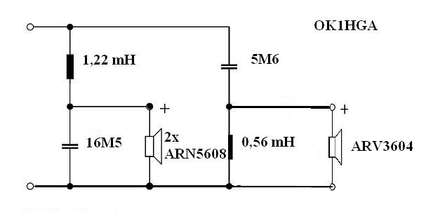

#53 Příspěvek od ok1hga »
Thales píše:Jen u té výhybky od Godze je pro ARN567 potřeba zmenšit basovou cívku na 1mH oproti schematu. Třeba takto:
máš na mysli tuto výhybku ???

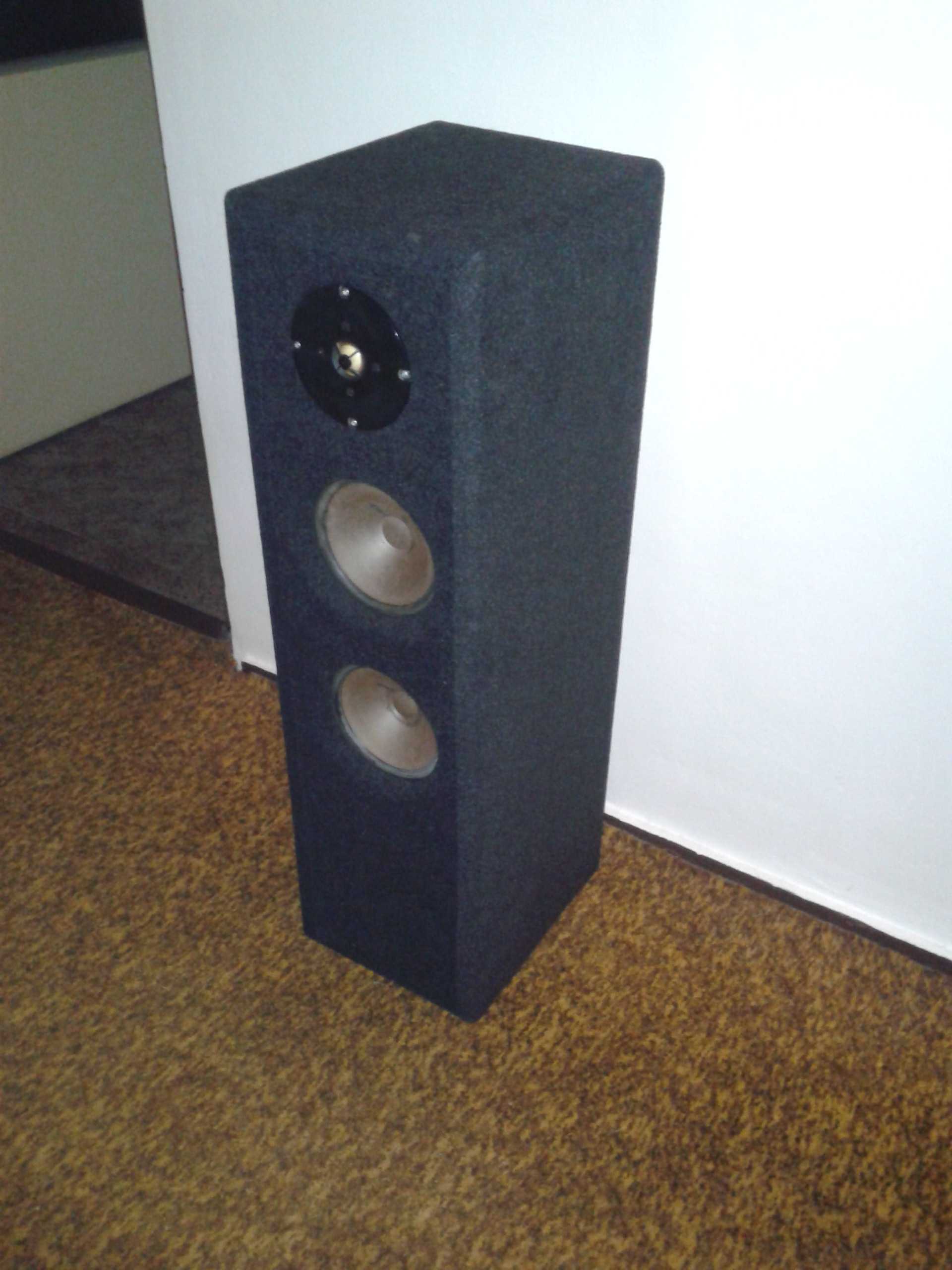

#55 Příspěvek od ok1hga »
tak jsem dnes spáchal další hřích . . .

#56 Příspěvek od Thales »
Mno, nerad ti kazím dobrý pocit z vlastnoručně odvedené práce, ale takto to nejde. Ta výhybka byla určena pro jednu konkrétní konfiguraci reproduktorů, se kterou dosahuje rozumných výsledků. Pro tvou konfiguraci, která je zcela jiná, by bylo třeba jinou výhybku. Také by neuškodilo předělat to na třípásmo, protože pokud odhlédneme od nevhodné výhybky, tak tato kombinace ve dvoupásmu má své mouchy. Na stanovené dělící frekvenci už ty dva basáky nejsou schopné se akusticky chovat jako jeden virtuální měnič ale jako dva, což značně zvlní směrovku. Na nízkých frekvencích se budou akusticky sčítat, na vyšších frekvencích se mohou fázově odčítat. Kvůli odlišné vzdálenosti Y os reprodutorů (jeden basák je dál než druhý od osy výškáče) nelze fázově navázat stejně. Uvedený výškáč dle katalogových údajů od výrobce je schopen pracovat už od 2KHz, ale bohužel jeho konstrukce neodpovídá tomu aby s takovouto děličkou podával optimální výsledky. To se projeví jedovatým zvukem, zvýšeným zkreslením a malou zatížitelností. Optimálních výsledků dosáhne při mnohem vyšší dělící frekvenci.
Tyto problémy by vyřešila přestavba na třípásmo s vhodným (!) středovým reproduktorem a optimalizovaným návrhem výhybky.
Také se mi od oka zdá že tam je příliš velký pracovní objem pro ty basáky. Jaký je čistý vnitřní objem bedny?
#57 Příspěvek od ok1hga »
Thales píše: . . . nerad ti kazím dobrý pocit . . . ale takto to nejde . . . Ta výhybka byla určena pro jednu konkrétní konfiguraci reproduktorů, se kterou dosahuje rozumných výsledků. Pro tvou konfiguraci, která je zcela jiná, by bylo třeba jinou výhybku . . . Jaký je čistý vnitřní objem bedny?
ani jsem nějak nečekal, že to pochválíš . . .
jednoho dne přišel švára, že by chtěl "nějaké bedýnky" na zahradu pod pergolu a tím to všechno začalo. Na půdě byly staré repráky zakoupené někdy v 80tých létech a z toho se vycházelo. Původně byly v ještě strašnějších soustavách, které hrály skutečně pod prase . . . malý objem a špatné rozměry, něco jako byly "DiXi", no hrůza.
Tyto sloupky jsou asi třetím pokusem o něco rozumnějšího . . .
vnitřní rozměry 18x27x76 cm, asi tak třetinu objemu zabírá tlumení . . .
Výhybka má klasické zapojení s hodnotami doladěnými po několika testech. Hodnoty ve schématu jsou po výsledném měření součástek na RLC metru BM509.
Celková koncepce vycházela z našich vstupních možností . . .
Subjektivně, na ucho to hraje velmi pěkně v rámci možností těchto reproduktorů.
Celá anabáze trvala asi 3 měsíce a už to nehodlám nijak měnit.
Ať se ti to líbí, nebo né . . .

#58 Příspěvek od Thales »
Já se s tebou přece nehádám, ani ti to nehaním. Jen se snažím vysvětlit proč to nemůžu ani pochválit. Myslím si že je to lepší přístup než jen napsat že je to blbost. Pokud ti to vyhovuje tak OK, mě by to však nestačilo, zejména když vím jak ty repráky cos tam dal umí zahrát když dostanou co potřebují.
