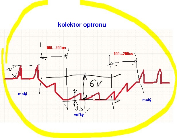

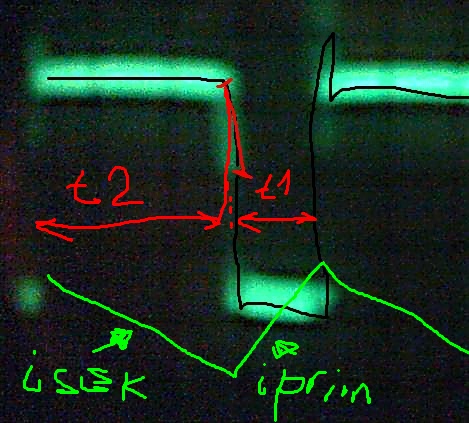

Takto:
Na konci cyklu (po odovzdaní energie na sekundár) klesne napätie na vinutiach, energia v C40 vygeneruje záporný prekmit (vo vinutí 7/8 ) a cez vinutie 6/7 začne otvárať Q11. Budenie Q11 sa spätnou väzbou podporí.
Q11 je otvorené a na R47 a R49 rastie napätie. Ak sa dosiahne hodnota na emitore Q9 cca 0,7V tento sa otvorí a zapáli thyristor. Preruší sa prúd so báze, Q11 začne zatvárať, reverzujú napätia na všetkých vinutiach a energia akumulovaná do tohoto času sa začne odovzdávať na sekundárnu stranu cez otvorené diódy.
Riadený je čas t1, t2 trvá podľa stavu nabitia výstupných kondenzátorov.
Primárna pracuje pri štarte najprv (krátko) na min. výkon(optron nemá šťavu-OZ má malé napätie).
Potom sa otvorí tranzistor optronu (už funguje OZ a stúpne energia cyklu a tá narastá s nárastom napätí na výstupoch. Tento proces (plynulé zvyšovanie výkonu pri štarte zdroja riadi napätie na kondenzátore C39 (toto zaisťuje približne stabilnú frekvenciu počas nábehu). Pritom musí byť tranzistor optronu zopnutý.
Ak dosiahne zdroj výstupné napätie nastavené komparátorom postupne sa začne zatvárať optron (prechod trvá asi 100...200µs). Zníži sa energia cyklu a po poklesa napätia pod nastavenú hodnotu na komparátore opäť plynule sa roznehne na plný výkon.
Nižšie je diagram napätia na kolektore optronu. Striedanie stavu "malý/veľký" výkon závisí od zaťaženia.
Tie hodnoty (napätí o časov) treba brať len názorne. Najmä napätie 6V môže byť len 2,9V.
Ak by bol mierne prerazený tranzistor optronu (nezatváral sa dokonale), zdroj by nefungoval na malú záťaž.
(87.35 KiB) Staženo 104 x

#50 Příspěvek od procesor »
Je tam ukončenie prenosu energie na sekundárnu stranu...

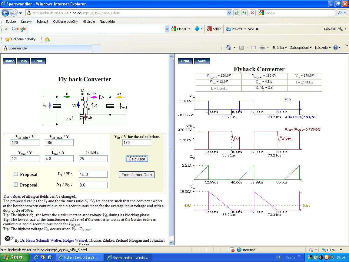

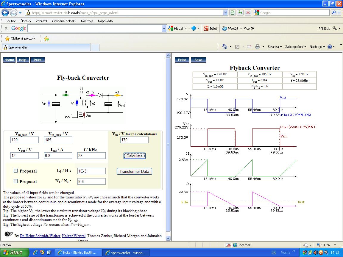

Úvaha : No zapomněl jsem ( stařecká demence),že zdroj musí být funkční i třeba při napětí v síti 120V +- 10%,tj.i při min.stř.hodnotě vst.ss napětí asi 120V. Dále jsem podcenil ss odpory a úbytek na diodě v sekundáru,kde při šp.proudech desítek A nějaký volt ubyde.Z toho vyplývá,že tranformační poměr trafa prim./sek. nemůže být navržen
v teoretickém poměru , ale musí být menší . Platí pak vztah :
T (rozepnutí) = U(vst)x T(sepnutí) / n ( převod trafa) x U(výstupní)
Pak už je naprosto jednoduše viz obrázky dopočitatelná zdánlivě dlouhá doba předávání energie viz průběhy maca.Zde vychází výpočtem převod asi 8,6 a časy s tolerancí danou perfektními obrázky maca odpovídají.
Další významnou vlastností měniče,kterou osvětlil procesor, je schopnost nastartovat cyklicky nový spínací pulz jen těsně po skončení předávání energie na sekundáru ,možná krátce poté,ale nikdy jindy,tedy v době,kdy je v C40 ještě dost energie. Pokud v této době nenastartuje,pak jedině znova z pomocného zdroje napětí.
Na obr.1 jsou hodnoty a průběhy tak,jak je přibližně naměřil mac při zatížení naplno. Zátěže v hladinách 5V a -12V jsou převedeny do hladiny 12V přes výkon,z pohledu funkce je to jedno. Všimněte si průběhu VDS,kde na konci sekundární části cyklu napětí padá se zákmity k 170V a bezprostředně následuje start primárního cyklu.Tohle náš měnič umí.

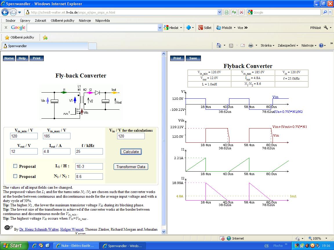

Na obr. 2 jsou průběhy,které by odpovídaly stavu,který mac naměřil při
zátěži zmenšené o 2A,kdy mu ale již zdroj pulzuje. Ve skutečnosti tohle náš měnič neumí,protože cyklický start nového spínacího pulzu nasleduje ihned po poklesu VDS k 170V ,takže měnič nečeká,až je předána celá energie jádra,ale znovu nastartuje .Tak tady je jádro pudla,ke kterému se vrátím.
Na obr.3 je pro informaci průběh při vst.napětí 120V ss a zátěži 4,8A ,také to by měl měnič zvládnout ,pokud se však již nebude přesycovat jádro - jeho rozměry,mezeru a materiál neznám,ale je to jedno,konstruktér si to jistě spočítal.
Omlouvám se za pořadí obrázků,dával jsem 1,2,3,zobrazuje se 3,2,1.
Takže zpět k obrázku č.2 :
Měnič by měl "počkat" se sepnutím až do 40 µs. On ale znovu sepne někde kolem33-34µs (musí, důvod - C40) .To je moc brzo,napětí na výstupu bude s každým pulzem stoupat,operák by měl zavřít optron a zkrátit délku pulzu v sepnutí,aby se energie dodávaná z primáru srovnala s energiií odebíranou ze sekundáru.To se zřejmě nestane v dostatečné míře nebo dost rychle,napětí dále stoupá,spouštění tyristoru a měniče přes obvody C40 se "rozhádá"a cykluje to.A tak jsme zpátky u smyčky zpětné vazby (PID regulátor s OZ),optron a komparátor =tranzistor+tyristor)která nefunguje dobře.
