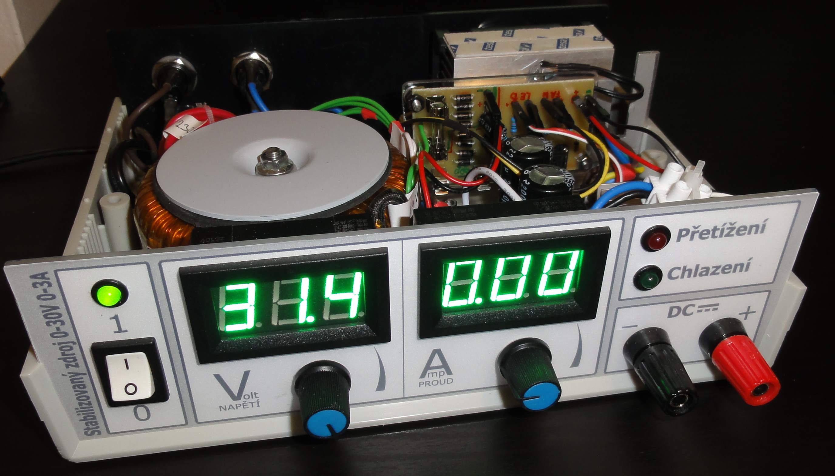

Tak na radu sem se pustil do domotání trafa, ikdyž sem to bral jako poslední možnost, protože sem to nikdy nedělal. Jistej si svým výtvorem úplně nejsu, tak se radši podělím.
Vzal sem si trafo, který bylo na 230V/13V 400mA a vzal drát ze sekundáru. Namotal ho kolem mýho, to celý omotal černou elektrikářskou páskou. Namotal sem si AC 9V bez zátěže (potřebuju v zátěži max 12V DC, ideál 8-10V DC, abych tam nemusel rvát tolik odpory), což bylo kolem 45 otáček. Jak to vydrží proudově si ale nejsu jistej. Může to tak být, nebo ten drát mám špatně a měl by tam být průřez třeba jako u prvního sekundáru? Počítal sem s tím, že to byl drát na 400mA a já využiju sotva 300mA. Mate mě ale to, že původní vykuchaný trafo mělo drát na sekundár 3x tak delší, než sem namotal na toroid.

Máš to dobře. Vodič vyhoví s rezervou, trafu to taky nebude vadit. Pokud je závitů málo, tak prostě přimotej. Trafo má cca 5 závitů na Volt , (45z/9V = 5z/V). Víš, kolik musíš namotat, abys dosáhnul požadovaného napětí.
Pro voltmetr ti stačí tak 30 závitů slabým drátkem. Ani nemusí být smaltovaný. Klidně s izolací z plastu. Pak 4 diody a kondenzátor a máš zdroj. Proti spínanému zdroji je výhoda ve spolehlivosti, jednoduchosti, opravitelnosti a neruší to.
Jediné, co je možná lehce diskutabilní je použití elektrikářské pásky, protože si nejsem jistý, na jakou je dělaná teplotu a jakou teplotu bude mít trafo.
Používá se obvykle polyesterová páska (mylar), jenže ji asi nemáš. Já na proklady kdysi používal materiál z rozmotaných traf(polyester a papírová lepenka). Kdysi jsem občas omotal krycí papír obyčejnou izolepou. Taky to vydržela, jenže z izolepy se časem lepidlo rozteče a rozblemcá i kam nemá. Dnešní elektrikářská páska se mi zdá být skoro bez lepidla, to je lepší. Nedávej jí tam hodně. Stačí jedna vrstva, protože se dalšími vrstvami čehokoli zhoršuje chlazení.
S úpravami toroidů nemám zkušenosti. Je jasné, že domotáváním a úpravami vzhled utrpí, pokud nedodržíš původní materiály. Toroid je vlastně takové trafo naruby - všechno je vidět. Klasické trafo má cívku schovanou mezi plechy.

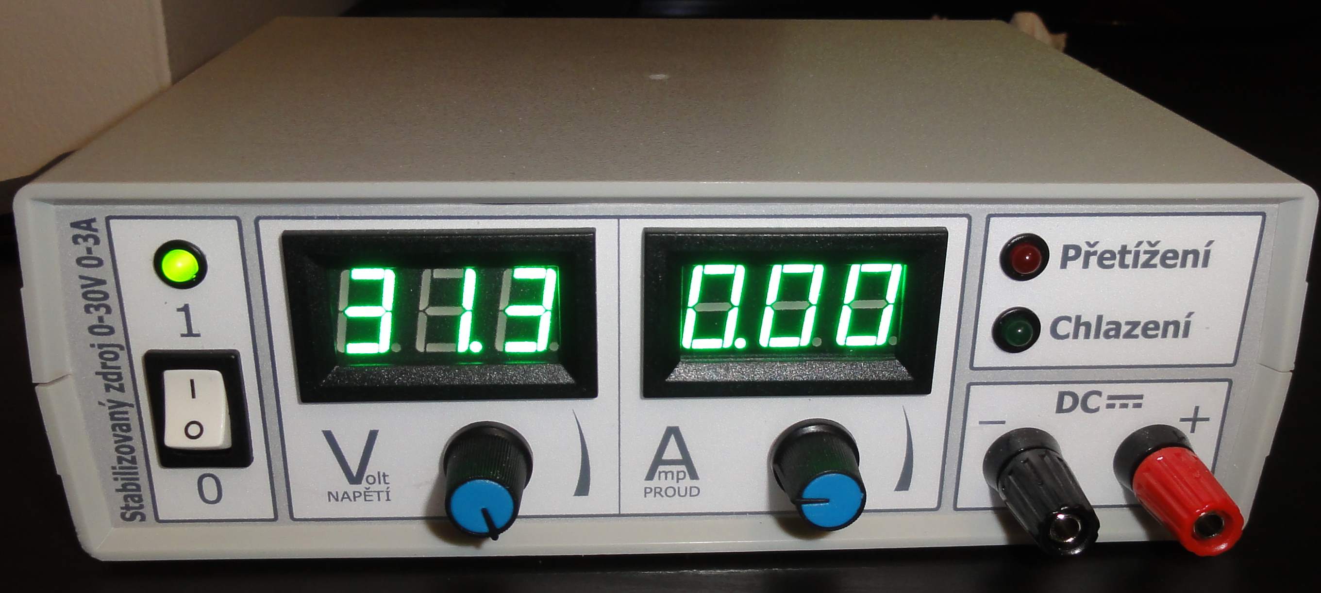

Tak konečně dílo jsem dokončil, u toho se zapotil, pár pojistek (naštěstí) odvařil. A taky plno se naučil.
Boužel ampermetr odešel mou vinou. Kvůli tomu jsem musel udělat dvě sekundární vinutí pro měřáky, protože voltmetr má jen 3 vývody (společnou zem s deskou zdroje a tou sem zničil ampermetr). Naštěstí stojí jen 45kč z Číny. Takže ampermetr s větrákem, voltmetr a zdroj má jinej sekundár.
Všem, co mi poradili díky, sám bych to asi nezvlád.
PS Stejně jsem došel k názoru, že se to cenově za tu práci až tolik nevyplatilo. Třeba Tipa má jen o málo dražší http://www.tipa.eu/cz/zdroj-laboratorni ... /d-148436/ Na druhou stranu zase vím, kde co hledat, když se něco pokazí a mám trochu menší provedení. A to potěšení z nervů, když se něco nedaří je taky k nezaplacení

Je to fešák! Provedení je moc hezké.
Kupované zdroje, ač navenek hezké, bývají velmi ošizené právě na dílech, které by měly obsahovat hmotu, objem, materiál. Nedá se ošidit (udělat za pár šupů) třeba výroba rozměrného odpovídajícího hliníkového chladiče. Tak tam někdy pro jistotu nic takového jako správně dimenzovaný chladič nebývá a co se týče trafa, to je to samé - bývá silně poddimenzované. Někdy ti šejdíři prostě připevní výkonový tranzistor jen k ocelovému plechu 0,5mm co tvoří plášť a hotovo. Navrch huj, vespod hnůj.
Takže zrovna zdroj je věc, která je obvodově jednoduchá a dá se s výhodou vyrobit podomácku. Pokud člověk musí všechno nakoupit nové, nejlevnější to nebývá, ale je to aspoň poctivé, zdokumentované a opravitelné.
