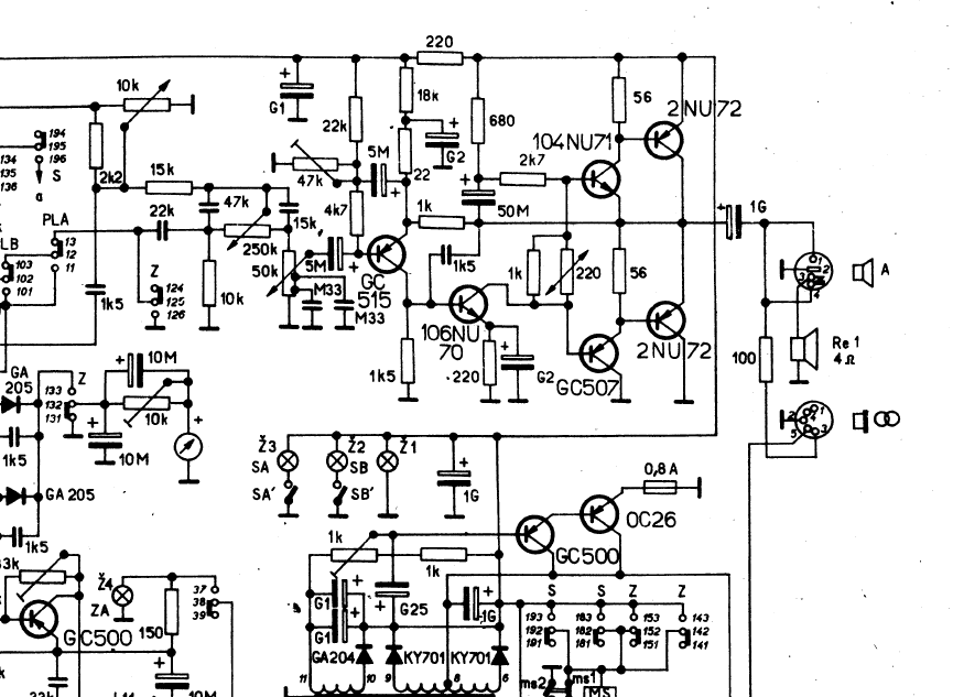

#51 Příspěvek od Crifodo »
Celeron píše:akorát příšerně namalovaný trandy postaru
Nic děsivého na tom není, emitor je linka s šipkou, kolektor druhá strana, báze linka kolmo na ni. xNU72 jsou běžný germania 4W, byly snad i v B43 na nf koncích.
To kreslení byl ovšem v roce 73 těžký anachronismus, stará norma na kreslení trandů platila tak o 10-12 let dřív.
Příspěvky: 20508
#52 Příspěvek od Celeron »
Crifodo píše: xNU72 jsou běžný germania 4W, byly snad i v B43 na nf koncích.
Nevím jak v B43 ale v B4 byly OC26 12,5W.
Trandy, co se nevyrábějí již asi 45 let mi nepřijdou moc běžný. 8-)
#53 Příspěvek od Crifodo »
Nebyl ten 12,5W trand spíš ve zdroji? nezdá se mi, aby dávali s takovou přesilou nf tranzistory na konec u nenáročnýho mono a pro lepší hifi s 19 rychlostí ty 4wattový.
Když se bavíme o 45 let starým zdroji, tak jsou snad všechny jeho součásti běžný/neběžný. Proč jen jedna.
Příspěvky: 20508
#54 Příspěvek od Celeron »
Asi máš pravdu a v koncáku byly menší futrály OC30. OC26 tam ale jedna nebo dvě určitě byly, jestli zdroj a nebo přítah elektromagnetu funkce pauza, to už nepamatuju. Bozděcha po ruce nemám.
#55 Příspěvek od Crifodo »
B43
#56 Příspěvek od sinclair »
Definitivně: 0C26 byly pouze na koncích v B100 a v B57. Patřičně nesmrtelný :D
V žádném modelu řady B4 pouzdro TO3 nikdy nebylo.
Jinak tam Jirko fakt nic nesehnatelného není, ani ty 45 let starý polovodiče, ani ten poťák.
Jestli je tam to největší, sériové jádro M34a x 40, tak to není 250VA ani špatným omylem, Jirko.
Jedině, že by to bylo M34b x 52, to je největší sériové Mko, přibližně na 180VA.

sinclair píše: nic nesehnatelného není, ani ty 45 let starý polovodiče, ani ten poťák
Hmm, jak pro koho....
sinclair píše: V žádném modelu řady B4 pouzdro TO3 nikdy nebylo.
A co ta OC26 ve zdroji B43? Viz schema od Crifodo dva příspěvky výše. :)

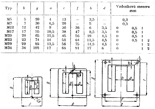

Ne Jirko, u "emka" není střední sloupek 1/3 celkový šířky. Okýnka jsou širší než krajní sloupky - a střední sloupek taky nejspíš není součet šířky obou bočních částí. U plechů EI jsou ty normový rozměry daný požadavkem na co nejekonomičtější využití výchozího matroše = trafoplechu. Když totiž z pásu vysekneš dvě "éčka" v pozici "E3" (jako hřebeny obrácený zubama k sobě), "odpadem" jsou dva plechy "I" pasující k daným "éčkům". Naproti tomu "emko" při vysekávání odpad má ...

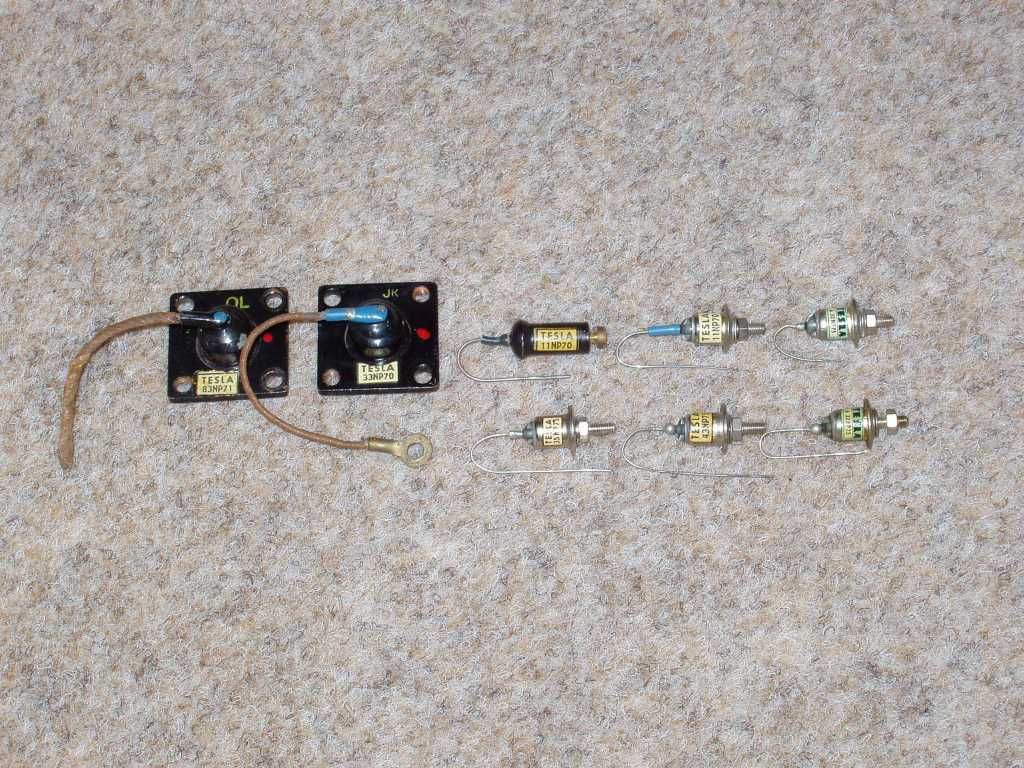

2NP70, 42NP75 až 46NP75 - v pohodě kdykoliv i nepoužitý, ta 2NP70 je dokonce dostupná i ve dvou druzích pouzder.
0C70 až 0C77, GC507-509, GC515-519, 2-5NU72, 2-7NU73 a všecko podobný - nápodobně, dyť to je úplně běžný matroš, proč by klidně i po 45 letech nešel sehnat, dyť je tuzemský? :D
Je to jenom na Tobě. Např. 42NP75 se nedá úplně přímo vyměnit za KY721, mají vzájemně opačnou polaritu.
Větší plechy, než M34 používali občas opravdu v ZPA.
Má jít o nějaké plechy z NDR a ZPA je používali na trafa s hodně odbočkami, protože M-ko má obecně o dost víc místa pro vinutí.
Změř to jádro jenom zvnějšku a porovnej s tabulkovým plechem M34.
Ale ani trafo se sloupkem 40x42 nebude navinutý na 250VA, ale max. 200VA.

#60 Příspěvek od masar »
Tabulka a rozměry plechů "M":
:wink:
