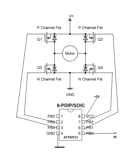

programem v MCU by slo osetrit napriklad dobu chodu motoru a jine ...
2wayDC.jpg- (39.47 KiB) Staženo 70 x

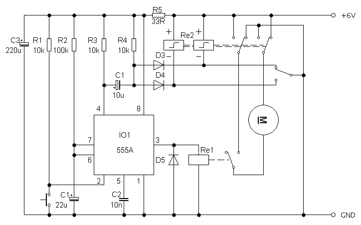

Kluci, děkují moc za ochotu pomoct.
Trochu jsem pátral a napadlo mně, nebylo by jednodušší použit to 2 cívkové bistabilní tele.
Ten mechanismus na otvíraní má 5 kablíku.
2 jsou pro motor.
3 jsou pro překlapějíci kontakty (přívod a 2 vývody)
Jinak to od ross4435897 je jednoduché a určíte to smastím.
Ale naprogramovat to určitě nezvládnu.
PS:co je to za Fet ?
V čem kreslit ty plánky?
To není Eagle že?
ProfiCAD ?
Je těžké naprogramovat tu eeprom?
Co je to za FET?

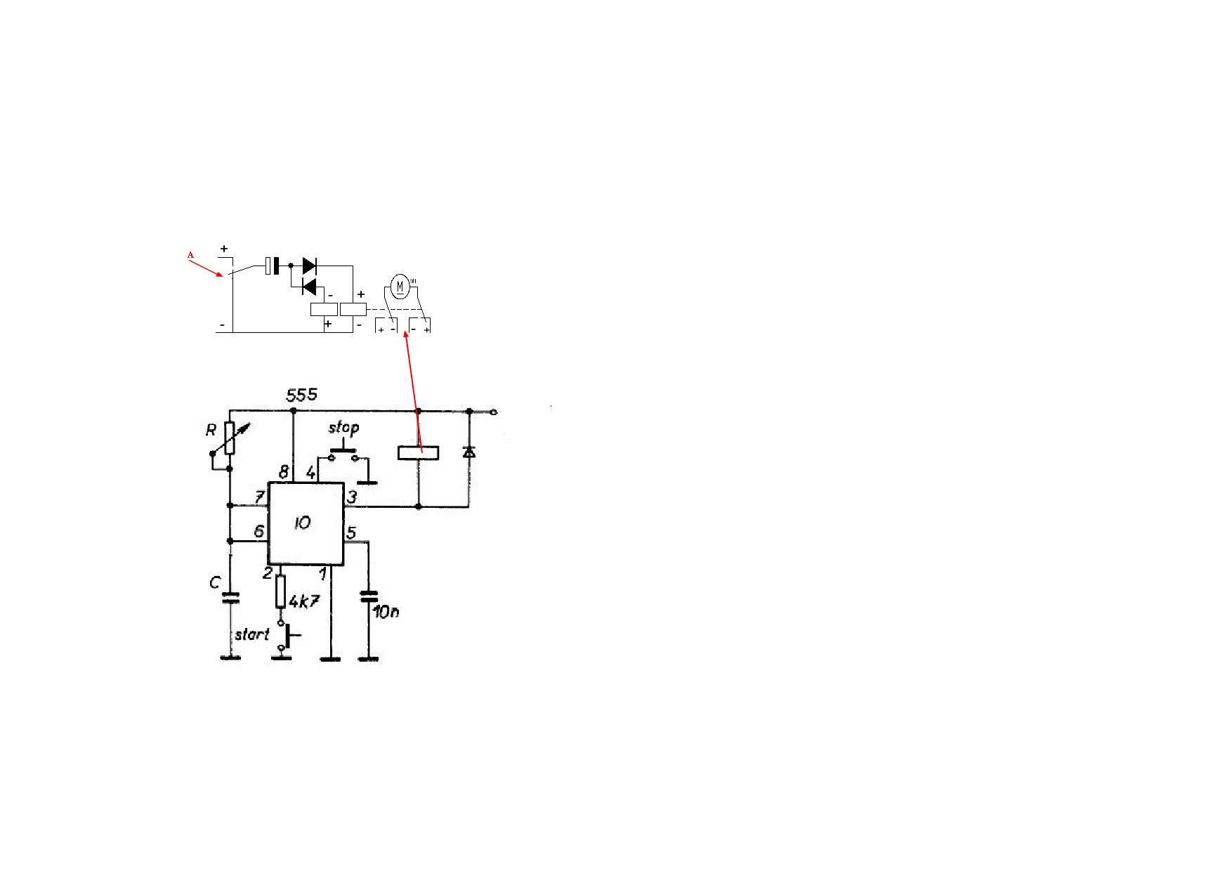

Takto ako v tej animácii (gif).
1_moje1_137.jpg- (15.71 KiB) Staženo 98 x
tvoje-moje1_137.jpg- (6.98 KiB) Staženo 98 x
To označené šípkou a písmenem A jsou ty přepínací kontakty v tom motorku pro otvíraní.

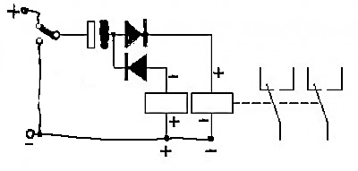

Když se bude ovladač dveří překlápět, bude se překlápět i bistabilní relé.
Pokud jsem to dobře pochopil s tou 555, tak tlačítkem start spustím časovač.
čas je nastaven trimrem.
Pokud však chci, mohu časovač vypnout tlačítkem stop.
Tak když přivedu impuls nás stár,spustí se motor.
Ten překlopí kontakty A
Na kondiku vznikne impuls a překlopí bistabilní rele.
Když přes biodu přivedu ten impuls i na tlačítko stop,impuls by měl ten časovač ukončit a motor se zastavít.
Problém je že při překladní těch kontaktu A mam jednou kladný impuls a jednou zápory.
Co na to profíci
