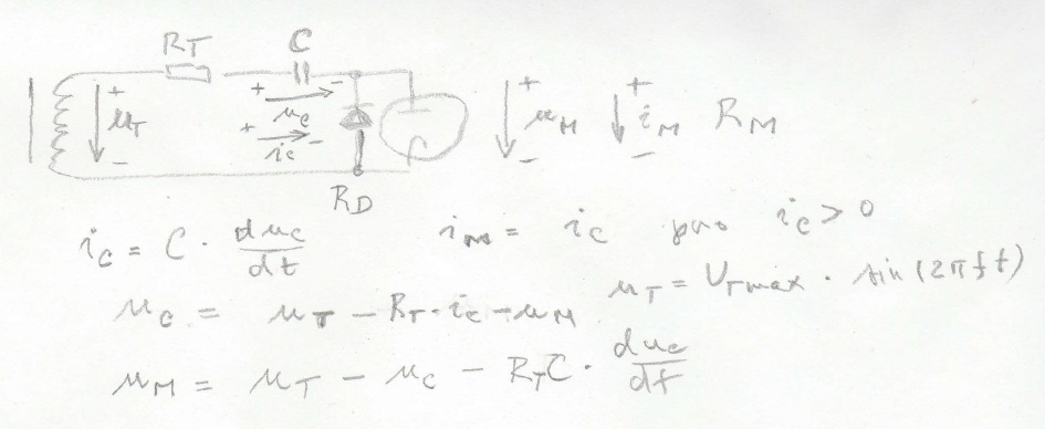

Oprava :
Rt je sice funkční, ale ten posuv jím působený to nevytrhne a zdvojovací efekt to nepřinese ..
ad průběhy .. opět nedotažené .. musel jsem si do schématu ještě připsat odpory .. Rt transformátoru, Rd je odpor VN diody v propustném směru a Rm je odpor magnetronky opět v propustném, tj. pracovním směru .. bez těch odporů by to nedávalo smysl a ten proud by tam šel jinak, ten by byl posunutý a ne napětí uc .. zájemci si pro zajímavost mohou hledat chyby v mých úvahách a že už jich tu asi bylo dost .. a studenti si mohou bystřit svůj postřeh .. :) .. ale nevím, jak by se to tu dalo smazat a začít s tím někde znova ..
Jinak i v LC obvodu je vždycky nějaký odpor, který pak snižuje jeho jakost ..
Při napájení magnetronky je ale ten odpor trafa Rt funkční a má na svědomí právě ten požadovaný posuv napětí na C .. a k dalším úvahám vám ponechám vliv odporů Rd a Rm .. a vliv C kontra Copt .. a grafy jsou míněny pro ustálený stav, nikoli pro náběh napětí na vybitý C ..
ad 2 magnetrony .. je tam ovšem problém co se žhavením .. z jednoho žhavení dva magnetrony těžko utáhnete .... přinejmenším .. pegas ..
(103.2 KiB) Staženo 139 x

Myslím si, že výrobci mikrovlných trub mají zapojení magnetronu zmáknutý, že se nějak vylepšit nedá (Ber v potaz i ekonomickou stránku věci). Mám pocit, že magnetron se ani nechová jako obyčejná vakuová dioda, protože tam hraje roli vliv magnetického pole na tok elektronů z katody na anodu. O Jediným vylepšení, co vím, jsou "invertorový trouby", kde je to VN trafo nahrazeno polovodičovým měničem z mnohem menším trafem pracujícím na vysokých frekvencích. Jenomže je to další věc, co se může pokazit. Pokud chceš informace o použití magnetronu mimo troubu, najdi si web třeba Danyka a můžeš si tam o tom něco najít.
A anténa na magnetronu září hlavně do stran, ne tou "tryskou" - je to čtvrtvlnný "pahýl". Magnetron je našroubován do vlnovodu tak, aby vlny, který se odrazí od zadní části šly ve fázi s přímo vyzářenýma. Pak Ti to jde přes trubkový vlnovod a slídový okénko na hrnek s čajem. Pokud část té energie projde Tvým okem, zháněj si slepeckou hůl. Kolik je to, nehodlám zjišťovat. Osobně jsem nikdy do "mikrovlnné části" nezasahoval. Nenašel se někdo, komu by se vyplatilo nechat magnetron měnit. Pokud nejde ovládání, dá se oživit přes žárovku, která je připojena místo transformátoru - už kvůli tomu VN.

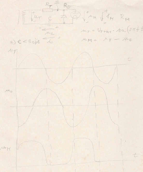

#55 Příspěvek od PavelOu »
Fázové posuvy mohou vznikat u jakéhokoli periodicky se opakujícího průběhu a i neharmonický průběh se dá pracně složit z průběhů harmonických .. když se tu bavíme o kondu, tak u něj se zpožďuje napětí za proudem .. nejběžnější fázový posuv ale generují právě RC členy .. kvůli tomu tu ale nejsem .. mám tu poslední schema pro změnu bez uzemněné magnetronky .. doufal jsem že díky tomu tam budou ty dynamické průběhy jasnější .. ale nejsou .. jsou tam i diferenciální rovnice, tak kdo má možnost a zná třeba Matlab, tak si to tam může dosadit a Matlab mu průběhy spočítá a nemusí si pracně dělat dělič z odporů a vystavovat riziku svůj osciloskop .. patlal jsem se s tím, protože jsem tam pátral po tom zdvojování a to jsem tam nenašel .. v době, kdy má kond správnou polaritu je totiž trafo hluboko v mínusu a ten zdvojovací efekt se tudíž nemůže uplatnit ..
Původně jsem tu chtěl varovat před mými omyly, tak to asi zase musím odložit ..

PavelOu píše:Fázové posuvy mohou vznikat u jakéhokoli periodicky se opakujícího průběhu a i neharmonický průběh se dá pracně složit z průběhů harmonických ...
A fáze které harmonické se posuzuje ?
Jak se určuje fáze periodického průběhu ?
Chápu, že na toto fórum přispívají i nezkušení, ale aby tu dělal přednášku technický ignorant mi připadá trochu silná káva :roll:
