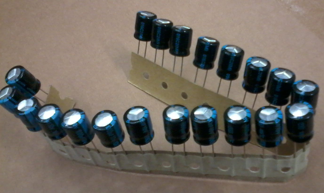

Jeden postřeh ke kvalitě elytů Jamicon, tyhle jsem našel včera v práci když jsem hledal díly na opravu zdroje. Leží v krabici možná třetí rok, pochází patrně z EZK nebo GME, to už přesně nedohledám. Není na nich něco divného? :lol:
Je jich tam ještě několik takových pásů. Doufám že byly aspoň ve slevě :lol:
Jamicon :-)
(143.01 KiB) Staženo 159 x

Tie nenafuknute mozes (pre)dat nejakemu nepriatelovi :D

V "průmyslových" spínaných zdrojích z GME jsou taky tyto Jamicony. Zdroje, které pár let ležely nepoužité a zabalené, je mají nafouklé. O provozovaných ani nemluvím.

No a co se ti na nich nelíbí? Jsou takové hezké, v řadě a docela líbivé. :wink:

p32 píše:No a co se ti na nich nelíbí? Jsou takové hezké, v řadě a docela líbivé. :wink:
Noo moc pěkné takové buclaťoučké :P
Ty co nejsou nafouklé mají kapacitu okolo 900uF a tgD 0,3-0,5 což je u Jamiconu běžné. Nafouklé mají vesměs mezi 100-400uF a tgD tak 1 až 1,5.

0,3-0,5 je dost mizerný, to leda tak na 10 kHz? Jinak takto samonafouklých jsem už taky pár viděl.

Jo na 1kHz je to mizerný, ale to už Jamicony takový prostě jsou...

Co je to za serii - TK? Tuším, že je doma na 50Hz taky někde mám v šuplíčku - a protože nekupuju ty sračky na 85C asi jsou i tyto 105C..

Jo, je to TK na 105°C. Na 50/100Hz jsou použitelné ale jen v případě že se po pár letech nenafouknou samy od sebe jako tyhle. Takže pro mě Jamicon = vyhodit.
Vyšší řady Nippon, Rubycon, Nichicon a podobně jsou úplně jiná liga a ty které v práci kuchám z 15 let starých zdrojů jsou vesměs při měření jako nové. Tedy pokud neprošly nějakou extrémní zátěží jako že třeba v mašině odešla ventilace a zdroj se měsíc nonstop smažil bez vzduchu...
