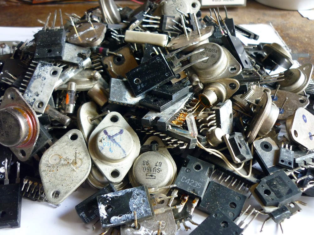

Při nabíjení tranzistorů na 230V vyfiltrovaných to někdy vybouchne, viz obrázek.
Dej těm IGBT odpory mezi GS, jak máš udělaný budící transformátor ?
Při pokusech začni s SU160, je jich dost a vydrží velké jiskření, podlož je dvěma až třemi slídami s malou dírkou na vývody, někdy přeskakují jiskry mezi vývody a kolektorem.
