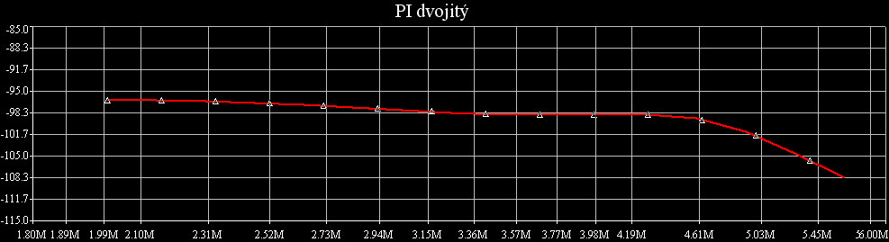

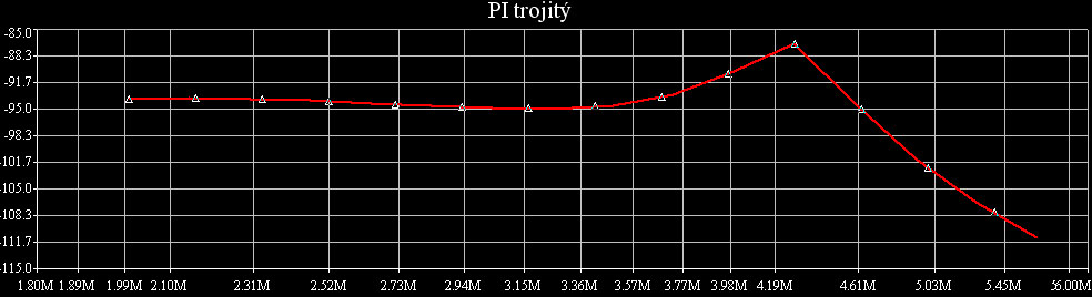

Teorii se prozatím pokusím vyhnout, postavím napřed tu anténu a vyzkouším různé PI články. Tenhle vysílač je na netu k nalezení s různými propustmi, ale nikde není navázán na smyčkovou anténu.
Budu se držet Tvé rady ohledně 50Ω, předpokládám, že autoři PI článků s tím taky tak počítají...
V simulaci mě zmátla "špička" 4MHz, ale i oblast 3MHz má stále menší útlum než dvojitý PI článek.
EDIT: simulaci jsem dělal včetně koncového zesilovače a na výstup PI článku dal odpor 50Ω.

Myslím, že na frekvenční charakteristiku pí-článku se můžeš vykašlat. Jedná se o dolní propust a pokud se budeš pohybovat pod 3.7 MHz, tak útlum bude stejný. Kdybys chtěl nahoru, tak to by bylo něco jiného. Impedance se asi na 3.2 MHz nějak dramaticky lišit nebudou. Takže klidně můžeš začít zkoušet s tím zapojením od LA3ZA
