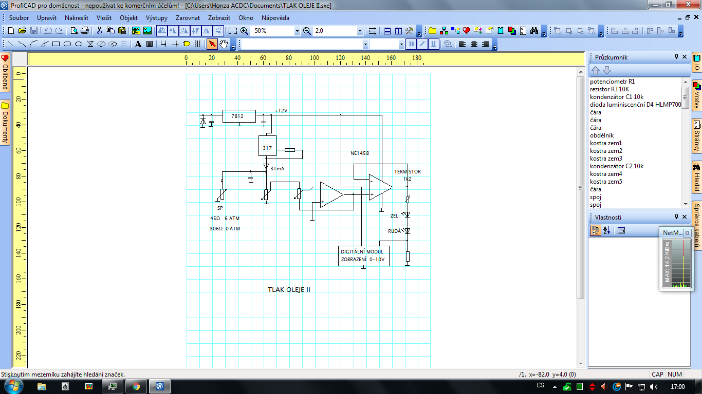

A tak je vyřešeno. Prakticky:-))))
Místo jedné LED zapojen termistor. Ten to pěkně kompenzuje, do 80°C se vejdu s přeností do 10%, což je naprosto vyhovující...
Ta verze proficadu neumí ani export
(126.13 KiB) Staženo 45 x
Naposledy upravil(a) TAKJAN dne 11 dub 2016, 17:08, celkem upraveno 1 x.

Laik žasne, odborník je zřejmě spokojen. Invertující zesilovač neinvertuje, kladný vstupní signál prvního OZ tlačí jeho výstup (proti očekávání) taky do plusu, aby ho druhý neinvertující OZ napěťově zopakoval. Tady není teorie šedivá, ale úplně černá.

Teoretici to maj těžký. Co vám na tom tak vadí, sakra? Prostě to funguje. Už rok, ale teď jsem se začal zabývat tím teplotním posunem. Ten jsem odstranil. Teoretici něco vyplodí, ale stejně je to pak jinak. Teorie a praxe je jiná. Vám prostě vadí, že to nemůže fungovat dle vás. Zelená je praxe života:-)))))

Nemůže to fungovat dle toho, jak to máš nakreslené a s dobrými součástkami. Kdyby ovšem měl 1. OZ odpálené všechny piny, tak by to kladné napětí dorazilo až k 2. OZ a nějak by to fungovalo.

No, asi to bude tím podivným OZ. Normálně lze nastavit hodnotu na displeji dle vstupního odporu, trimry se pochopitelně ovlivňují. Nebo mi nevěříš a mám to natočit? Ale to asi nebude nutné, že.

Jakej mají odpor ty potenciometry?

Jsem to z prdele zkusila spíchout na nepájivku a ta 1458ka vykazuje kolem nuly na vstupu krásné otočení fáze, takže těma poťákam jde na výstupu nakroutit libovolné napětí mezi 2 a 11V a s rostoucím napětím na vstupu napětí na výstupu klesá. Takže to fakt může nějak "fungovat". Ale jinak je to pěkná hovadina. :D

Stačí se podívat na vnitřní zapojení uA741, není třeba to drátovat :)

Na vstupu není kolem nuly, ale víc. Z odporu čidla x zdroj proudu vychází vstupní napětí pro jednotlivé hodnoty. Vstupní potenciometr má na běžci třeba 2V. Zítra schválně změřím hodnoty napětí v jednotlivých bodech při různém odporu na vstupu. A stejně je to invertující zapojení s nesymetrickým napájením. Nebo ne? Teoreticky.
