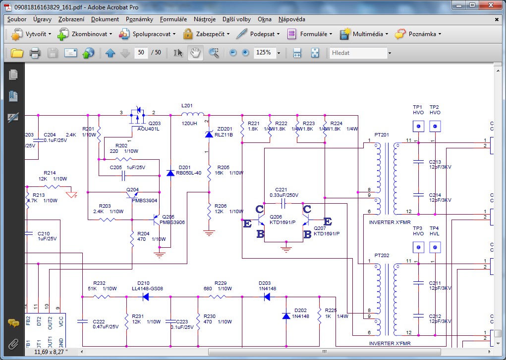

Keď meriaš tranzistory, je vhodné napísať napätia na všetkých nožičkách, nech si vieme urobiť predstavu.
A ozaj, premeraj poistku ohmmetrom, niekedy sa prepáli tak, že má vyšší odpor...

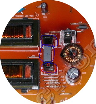

Nepojmenovaný 1.jpg- (180.08 KiB) Staženo 80 x

DSCN6570-800.jpg- (71.86 KiB) Staženo 63 x

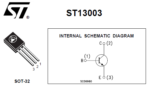

ST13003 (STMicroelectronics).png- (16.13 KiB) Staženo 54 x

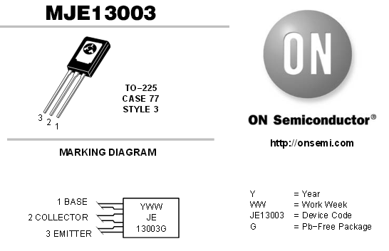

MJE13003 (ON Semiconductor).png- (34.82 KiB) Staženo 56 x
