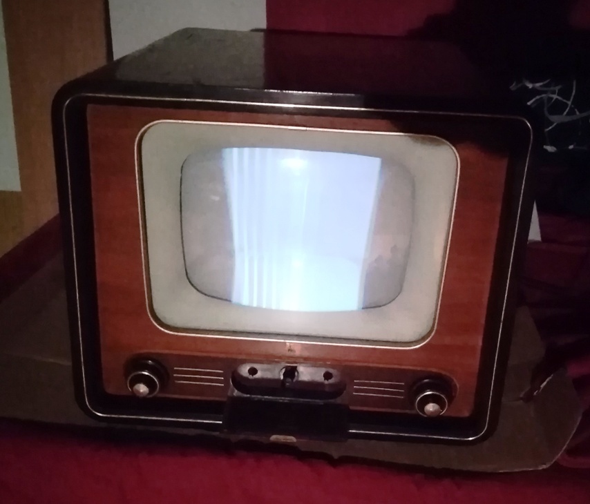

Tak posílám foto zatím konečného stavu.Projekt Akvarel odkládám do doby sehnání vychylovaček. Je to první telka, kterou jsem plně nezprovoznil.Ale jinak kromě Narcisu a AthoseII a Azuritu mám celou řadu telek od Tesly až do roku 1965. Prostory uvolněné manželkou pro skladování mých pokladů jsou stejně již naplněny
:D
