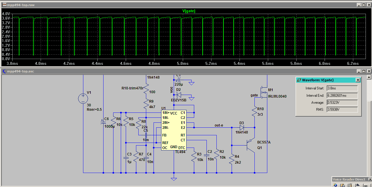

#46 Příspěvek od cafenet »
peak 3,6v
rms 2,1v
average 1,4v
(10.85 KiB) Staženo 73 x

#47 Příspěvek od samponek »
Tak uzemni pin 1 a budeš tam mít 15V :D

#48 Příspěvek od cafenet »
a co myslíš že se změní špičková hodnota určitě ne

#49 Příspěvek od samponek »
S uzemněným pinem 1 je střída skoro 100%, tranzistor je pořád otevřený a přes odpor 0.1Ω stahuje zdroj 30V s vnitřním odporem 0.5Ω. Přesněji napětí je na sériovém odporu zdroje a nedostává se do obvodu.
Odpoj zátěž, nebo ji zapoj na jiný zdroj.

#50 Příspěvek od cafenet »
(11.07 KiB) Staženo 80 x

#51 Příspěvek od PeteBurns »
Vymaz ten smejd a zapoj si to na skusku realne ;)

#52 Příspěvek od samponek »
Tak tohle je divný, co se stane když zmenšíš nebo zvětšíš zenerku na pinu12 ?

#53 Příspěvek od cafenet »
PeteBurns do toho nejdu zapoj to ty
samponek to je jedno jestli tam je 10v nebo 18v zenerka, výstup se nehne

#54 Příspěvek od samponek »
Tak v reálu se změna velikosti napájení na pinu12 projeví i změnou výstupního napětí.

#55 Příspěvek od cafenet »
je to možný že je chyba v modelu tl494, v ltspice standardně není tak jsem ho musel stáhnout z webu

#56 Příspěvek od samponek »
Ať to ukazuje napětí jaké chce, je tranzistor otevřený ? jde proud do zátěže ?
V této konfiguraci zapojení musí tranzistorem téct proud.

#57 Příspěvek od cafenet »
s fetem kterýmu stačí menší napětí to chodí
(11.15 KiB) Staženo 86 x

#58 Příspěvek od samponek »
Tak potom je chybka v tom modelu, jinak by nemohly chodit autozesilovače a jiné měniče s normálními mosfety IRFZ44, ale ve skutečnosti chodí :roll:
