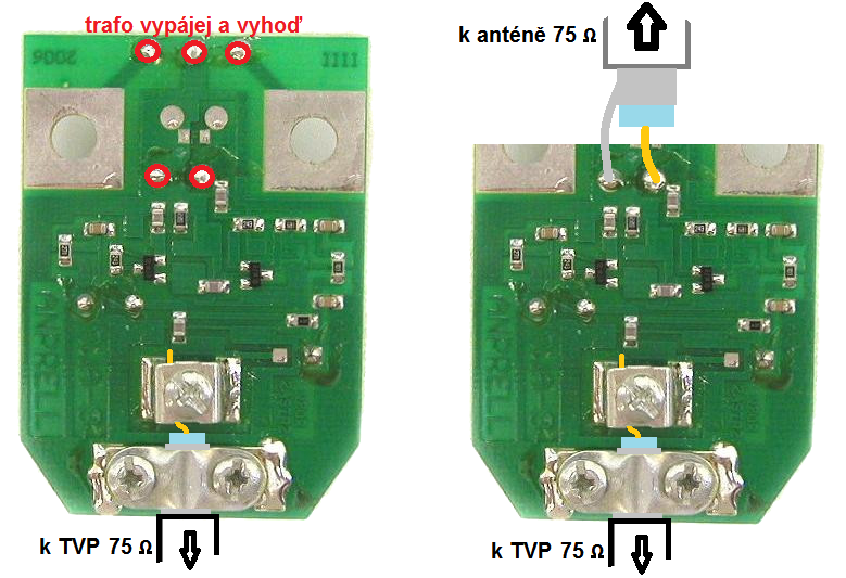

Ten symetrák, když je určený pro síto Vaten, jde upravit i do polského síta takto.
Jestli používáš v kabelu zesilovač vyndaný z antény, tak ten už na vstupu symetrizační člen má, tak doufám, že nepřipojuješ nesymetrický koaxiál na jeho symetrický vstup. To dokáže nadělat v kabelu takové odrazy, že znehodnotí signál samy o sobě.
Ten symetrizační člen bys musel odpojit a místo něj na vstup zesilovače přivést přímo koaxiál.
A vůbec nejlepší je vestavět pak ten zesilovač do plechové krabičky a vstup i výstup vybavit panelovými F-konektory.
Příklad, jak ze zesilovače do antény udělat linkový do kabelu.
