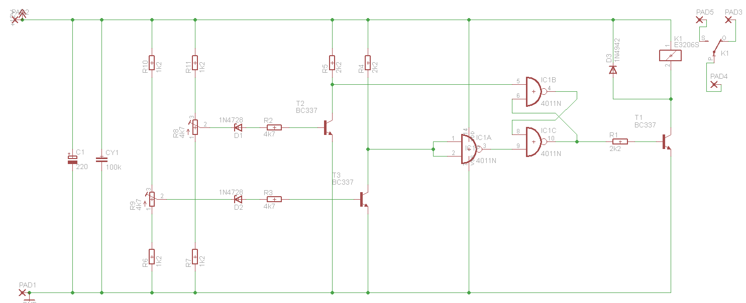

neziaduce kmitanie klopneho obvodu
Příspěvky: 14462
#46 Příspěvek od masar »
Máš místo T2 PNP bipolár namísto MOSFEtu s kanálem N. :wink:

masar píše:Máš místo T2 PNP bipolár namísto MOSFEtu s kanálem N. :wink:
To je pravda.... to ma nenapadlo ze by to mohlo vadit?? a v com je taky rozdiel?? ak je to naozaj pravda, tak mi prosim napis presny typ toho tranzistoru... mam doma uz len nejake IR...to by mohlo byt??
Příspěvky: 14462
#48 Příspěvek od masar »
Nějaký IRFxxx by měl vyhovět. :wink:

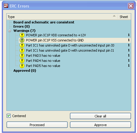

Ahoj...dakujem... no podarilo sa zmiznul sice EROR no ALARMY zostali......posielam foto...

FHonza
Příspěvky: 1443
#55 Příspěvek od FHonza »
Ty první dvě hlášky POWER ... jsou tam kvůli tomu, že pouzdro má pojmenované napájení jako VDD a VSS a ty máš pojmenované jako +12V a GND. Tlačítkem "approve" to schválíš a už se hláška objevovat nebude. Totéž se dá udělat s nepřipojenými piny u hradla D (hlášky ...gate D with unconnected...). Otázkou je, jestli není lepší je připojit k zemi. Poslední typ hlášky říká že pady3, 4 a 5 nemají zapsanou žádnou hodnotu. Buď jim nějakou zadej (příkaz Value) a nebo je taky potvrď tlačítkem "approve".
Takže vlastně je všechno v pořádku :)

FHonza píše:Ty první dvě hlášky POWER ... jsou tam kvůli tomu, že pouzdro má pojmenované napájení jako VDD a VSS a ty máš pojmenované jako +12V a GND. Tlačítkem "approve" to schválíš a už se hláška objevovat nebude. Totéž se dá udělat s nepřipojenými piny u hradla D (hlášky ...gate D with unconnected...). Otázkou je, jestli není lepší je připojit k zemi. Poslední typ hlášky říká že pady3, 4 a 5 nemají zapsanou žádnou hodnotu. Buď jim nějakou zadej (příkaz Value) a nebo je taky potvrď tlačítkem "approve".
Dakujem, vsetko zmzlo... ja vedel ze to nebude mat ziadne nasledky, len som chcel vediet ako sa toho zbavit... ved ja tu dosku aj tak nebudem robit... to sa neoplati pre take jednoduche zapojenie, ja si stejne dosky nerobin sam, ja ked som potreboval tak som si dal urobit....

masar píše:Nějaký IRFxxx by měl vyhovět. :wink:
V nouzi lze použít i tohle:
Ahoj..chcem sa spytat k tomuto druhemu zapojeniu, islo by tam niekde aplikovat nejaky nastavovaci prvok (trimer) na nastavenie hlavno hornej urovne , lebo napr. taku starsiu bateriu uz nikdy nenabijes na 14.5V..
teraz mam na skusobnej doske nahodene to zapojenie s hradlami, no ako sa doska uvolni tak hned vyskusam toto druhe zapojenie s TL431...
Příspěvky: 14462
#58 Příspěvek od masar »
U zapojení s TL431 - snižováním R1 (nebo zvyšováním R2) se se snižují obě napěťové hranice (10V a 14V) a naopak.
Zvyšováním R3 se horní hranice 14V přibližuje ke spodní hranici 10V, která se nemění. Když R3 odpojíš, budou obě hranice stejné, t.j. 10V (zbude jen jedna). :wink:
Takže místo R3 dej trimr např. 470k.

masar píše:U zapojení s TL431 - snižováním R1 (nebo zvyšováním R2) se se snižují obě napěťové hranice (10V a 14V) a naopak.
