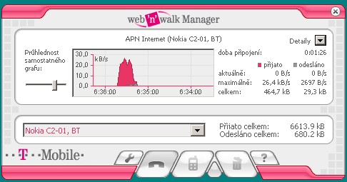

pepik9 píše:
... z "WebnWalkManager", přes který jsem připojený ma internet.
Zkus ho odinstalovat.
Nechápu, jaký by odinstalování WebnwalkManageru mělo význam k řešení mého problému. "WebnwalkManager" mi umožňuje na chatě připojení na internet přes můj mobil, který má jen funkci modemu. Ten WebnwalkManager mi současně sleduje objem odeslaných a přijatých dat. Také zobrazuje číselně i graficky aktuální rychlost stahovaní nebo odesílání. Samotný WebnwalkManager žádná data nestahuje ani neodesílá.
Pokud po připojení na internet otevřu prohlížeč Opera mini pod Mikroemulátor.jar, mohu v něm otevřít Elektrobastlírnu, zprávy na Seznam.cz a také jiné oblíbené servery. Přitom je objem přenášených dat v prostředí Opera mini minimální. Také mohu v Outlook Expres přijímat a odesílat e-maily. Při takové práci mi bohatě na chatě vystačí FUP limit 50 MB.
Teprve pokud spustím po připojení na síť Firefox (s prázdnou domovskou stránkou), začne ihned nechtěné stahování, kterému chci nějak zabránit, abych během několika minut nevyčerpal můj FUP. Přitom bych občas Firefox potřeboval tam, kde už Opera mini nestačí.
Podobný problém jsem měl u Skype, který po spuštění začal ihned stahovat 40 MB soubor pro aktualizaci. Toto se vyřešilo přes soubor "hosts", takže nyní mohu využívat i Skype při přijatelném objemu dat.

Prostudoval doma jsem si odkaz "dobrmana" dle citace. Odkaz "rnbw" ze dne 23.6. je prakticky stejný, ale jen v angličtině.
Zdá se, že boj proti tomu, aby si Firefox něco sám nekontrolovaně nestahoval, je něco jako "boj s větrnými mlýny".
Asi se na chatě obejdu bez Firefoxu a v limitu FUP 50 MB/měsíc zůstanu jen u těch krátkých e-mailů přes Outlook expres, Skype pro spojení s rodinou a Opera mini jako úsporného prohlížeče. Ostatní, kde uvedené nestačí, musí počkat na neomezené připojení až doma. Nakonec v přírodě je důležitější grilované kuřátko a posezení u pivečka, než se pídít po internetu.
Děkuji kolegům za cenné rady. Ještě na závěr přikládám obrázek WebnWalkManageru jak si Firefox stahuje data od jeho spuštění do jeho ukončení při připojení přes dostupné GPRS (červené Alpy na grafu).
