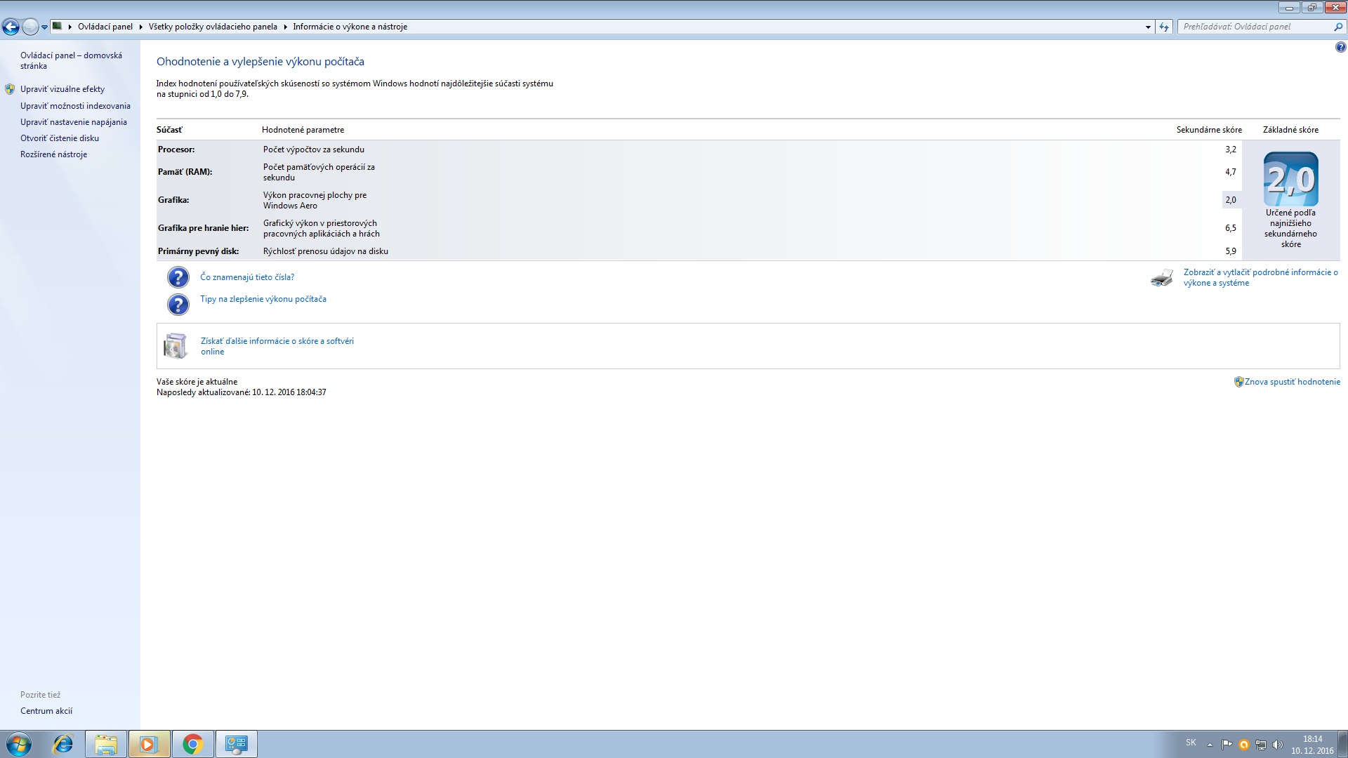

Práve som urobil test a dopadlo to takto.
Ako mi dodatočne povedal pri vyzdvihnutí pôvodnej dosky tak nahradný procesor mi vraj neučtoval.
údaje, popis z povodnej dosky : GIGABYTE GA-G31M-ES2C
Ten procesor čo tam bol pôvodne vraj vykazuje chyby, niečo s prvočíslami.
Videa na YT nejdu bez nepretržitého sekania, okná v prehliadači otvára niekoľko sekund.
Aký novší kompaktibilný procesor by terajšia náhradná doska zniesla ?
