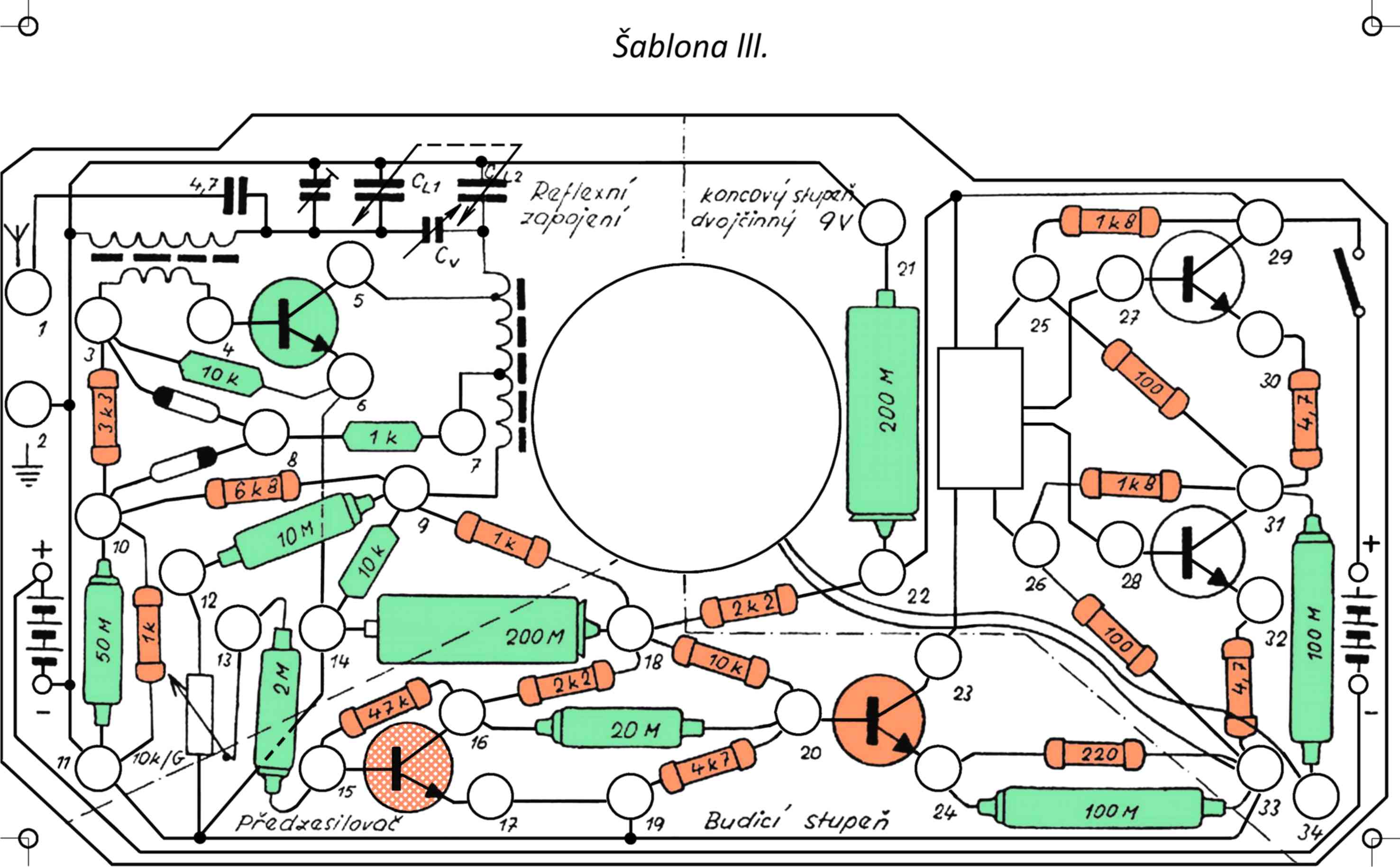

Z dostupných foto jsem vytvořil pro Radietu šablonu č. 3
