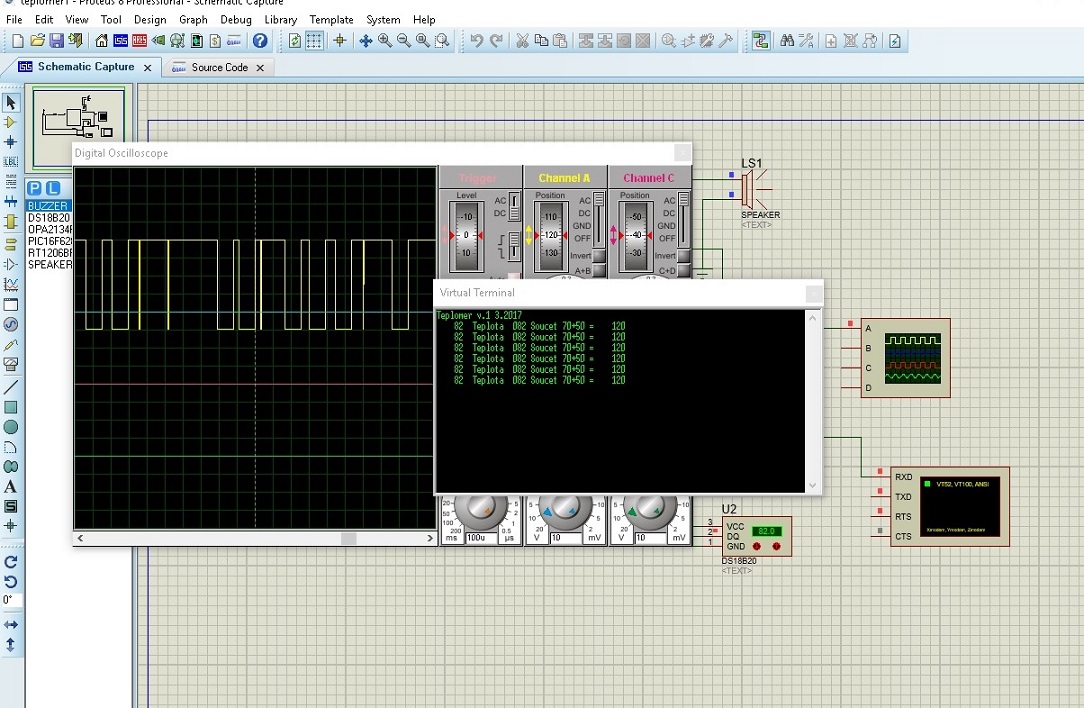

No já nevím, ale vykašlal bych se na simulátory a virtuální terminály.

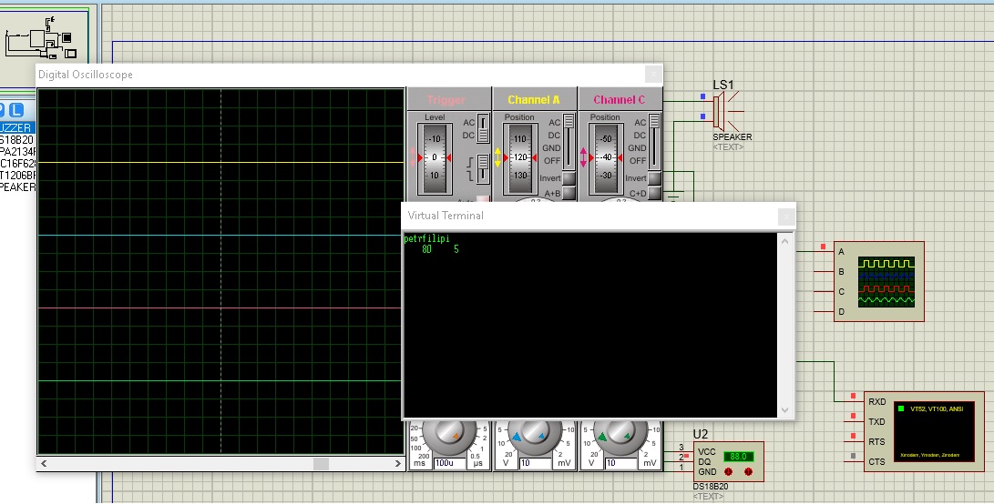

Taky mě zaráží, že ve fyzickém terminálu dostaneš nuly, ale v SW terminálu máš 5/80 a 5/176.

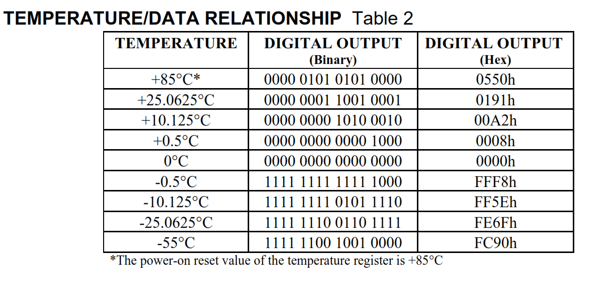

Edit - ještě mě napadlo podívat se na tabulku pro převod teploty do 0/1. Teplota 85°C, což je výchozí teplota, je právě 5/80. TAkže to vypadá, že ve Tvém případě ještě neproběhla žádná konverze. Ale je otázka, co si simulátorový terminál vymyslí. Spíše bych věřil tomu Hyperterminálu.

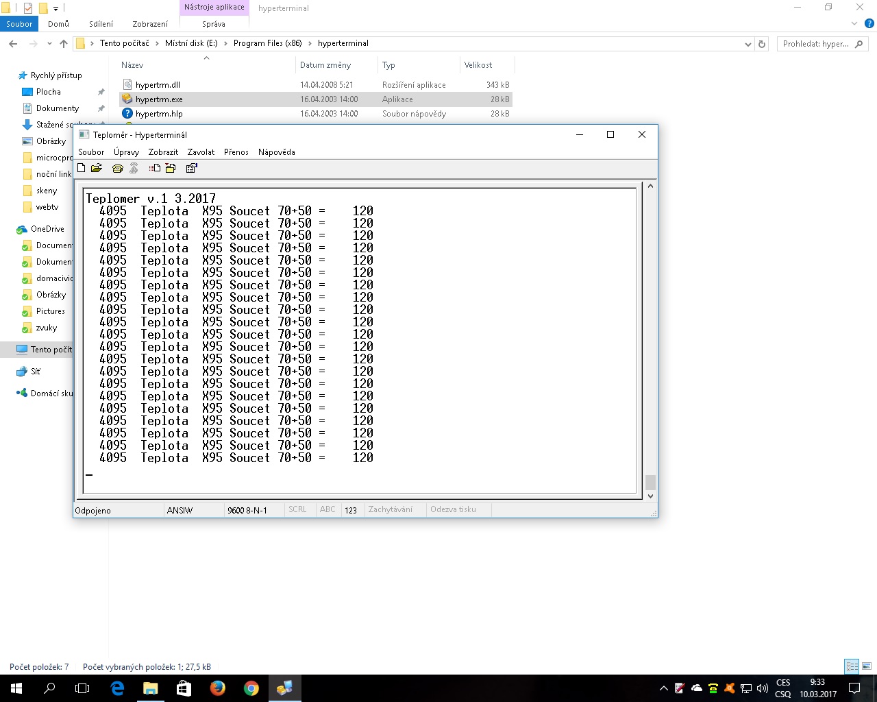

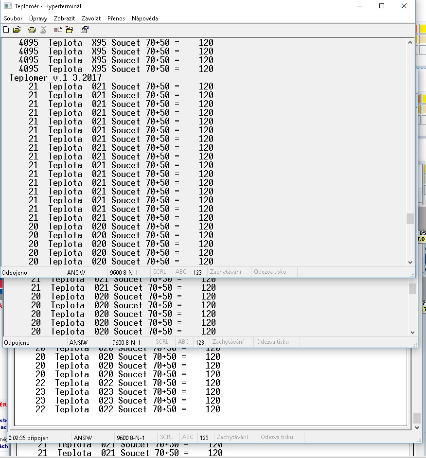

Tak jsem to nakonec dal dohromady, ale že mi to dalo zabrat. Už jsem myslel, že Tvůj výstup 5/80 je virový a já jsem to chytil taky. Nakonec se ukázalo, že je to vadným čidlem (resp. několika čidly). Naštěstí jsem našel ještě jedno a s tím to funguje. Ale kam mi zase doma dali těch 50 čidel z Číny, to fakt nevím. Ale když se zeptám, dostanu klasickou odpověď "No já jsem nic neuklízela".

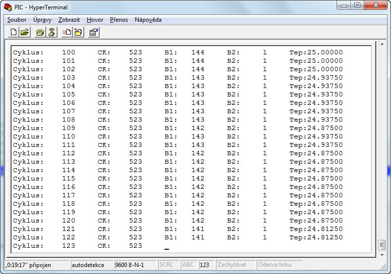

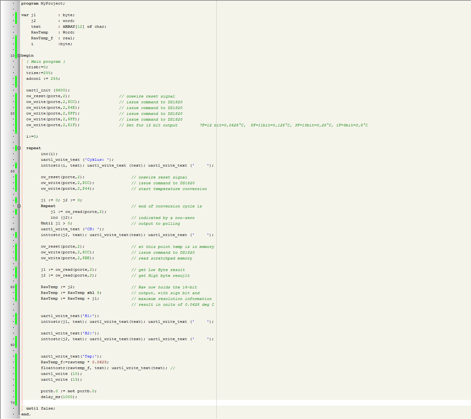

V příloze posílám svůj program (v Pascalu ) a sken hyperterminálu.
Je zajímavé, že i bez čidla program na kontrole proměnné j1 neskončí v nekonečné smyčce, ale bez čidla je čas konverze 1 smyčka. S čidlem a nastaveným převodem 12b (7F) je doba převodu okolo 523 cyklů. Při nastavení 9b (1F) je doba převodu 66 cyklů.

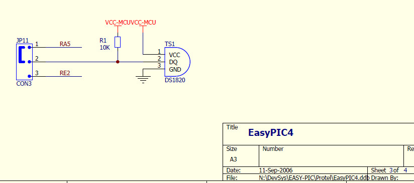

Abych nezapomněl - procesor mám 16F874A, čidlo 18B20 a je připojeno vstup E2 va vývojové desce EasyPIC4 (přikládám i částečné schéma zapojení).

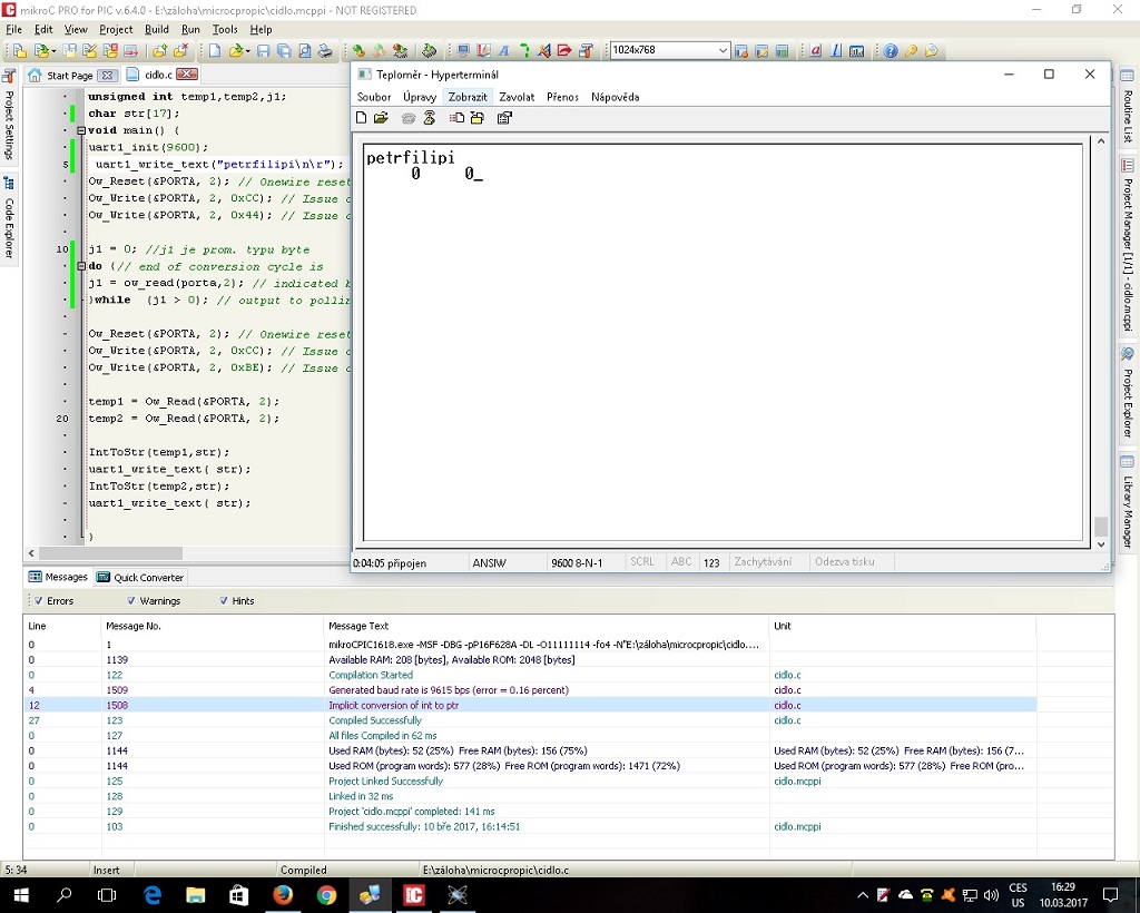

Tady jsem našel na PIC12F629 http://pandatron.cz/?566&teplotni_cidlo ... _pic12f629 hotové řešení i ze zdrojákem ba i přeložený hex soubor, podporuje to programátor MPLAB IDC2 kterého klon mám a používám.Nic méně mě to nedá proč to moje zapojení které tady řeším nefunguje kde dělám chybu?.Zapojení s LCD které mám na nepajivém poli a které mi de facto to pole obsazuje a na které se dlouhou dobu prášilo tím chci říct že si na podrobnosti nepamatuji to funguje ,a dokonce mám zdrojový kód v prostředí mikroC PRO for PIC ale bohužel si nevzpomínám jestli jsem v tom něco změnil nebo ne, zdrojový kód je v příloze .Samotný procesor PIC16F628A mám druhý kus v tom co zkouším teplotu zobrazovat na terminálu, jestli je v něm problém to mi se zdá nepravděpodobné. díky
edit
Ještě malá poznámka : co mě funguje to zapojení s tím displejem tak to čidlo je DS1820místo jak jsem se domníval DS18B20 po změně v zapojení s displejem tak na displeji to ukazovalo 200 stupňů mělo to tendenci snižování.Ale pořád platí že i když zkusmo jsem změnil čidlo na terminál zapojení DS1820 tak se to chová stejně pořád samé nuly
