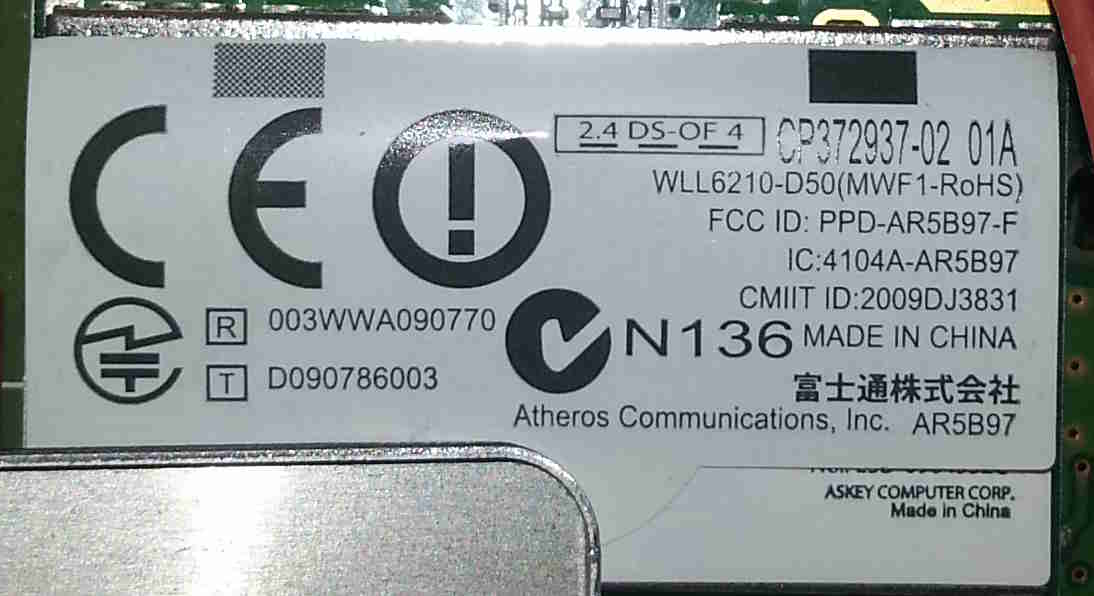

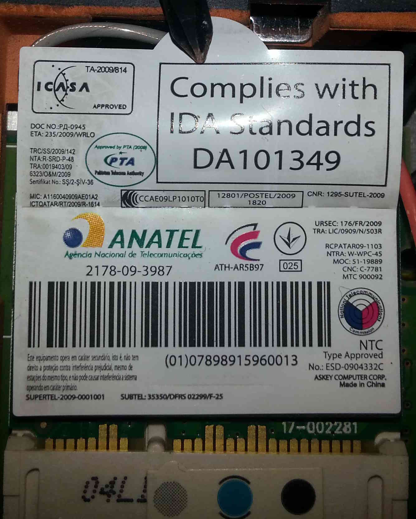

Zozen si original bluetooth modul.
Pri vymene karty mozes narazit na rozne problemy - napr. whitelist v BIOSe alebo kupis nieco, co nebude poriadne v Linuxe fungovat (Realtek).

Odfotil som modul. A chcem ho nahradiť modulom, ktorý okrem toho vie i BT v.4 . Samozrejme, je ich za tri rite a ešte trochu. Predbežne pozerám napr. tento a tento. Ale neviem.
