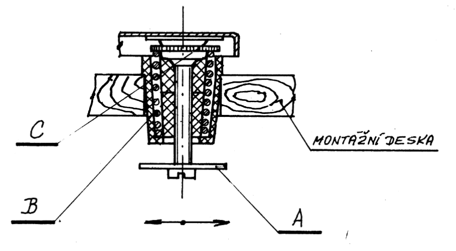

Sedí ve středu závěsů a žádný šroub se neopírá o skříňku, t.j. dá se s šasi pohnout do kterékoli strany alespoň o 2 mm a vrátí se?
Dá se šasi zvednout alespoň o 2 mm, než narazí zdola podložky (A) ? To platí jak pro podložky závěsů, tak podložky transportních zajišťovacích šroubů (nejsou na obr.)
Prostě zkontroluj, jestli někde nemáš přímý kontakt šasi se skříňkou, který by usnadnil přenos zvuku ze skříňky na šasí. Vždy musí mít v cestě plastovou zděř (květináč) a pružinu. Uvnitř pružiny pak ještě pomocnou středicí vložku z molitanu.
zaves_sasi.png- (92.99 KiB) Staženo 119 x
Hill píše:Prostě zkontroluj, jestli někde nemáš přímý kontakt šasi se skříňkou, který by usnadnil přenos zvuku ze skříňky na šasí.
Ani bych se nedivil, kdyby měl utažené dva aretační (přepravní) šrouby . . .
