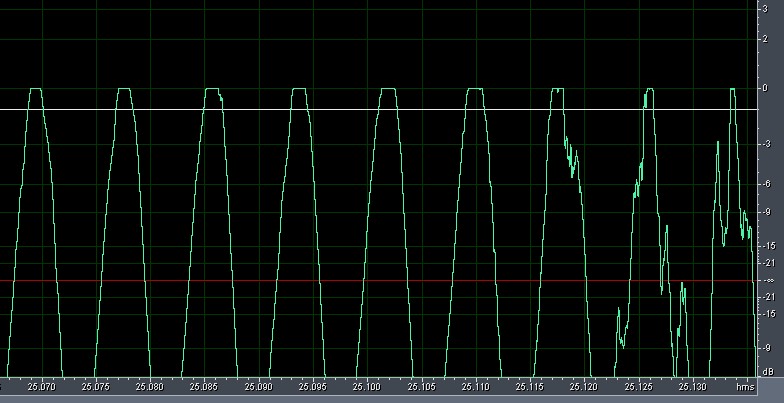

V příloze je ukázka práce "mladé gardy" zvukařů - obrázek, jak se s "remasteringem" skladby Sluneční hrob, kde hrál na kytaru jeho slavnější otec, "popasoval" Radim Hladík jr., u nás i ve světě uznávaný a vyhledávaný zvukový mistr. Je to z CD reedice alba Meditace skupiny Blue Effect, kde Sluneční hrob je jakožto bonusová stopa.
"Remástroval" Radim Hladík jr. Dobytek se nezapomněl na obalu uvést: Mastering: Radim Hladík jun. ve studiu Cox
