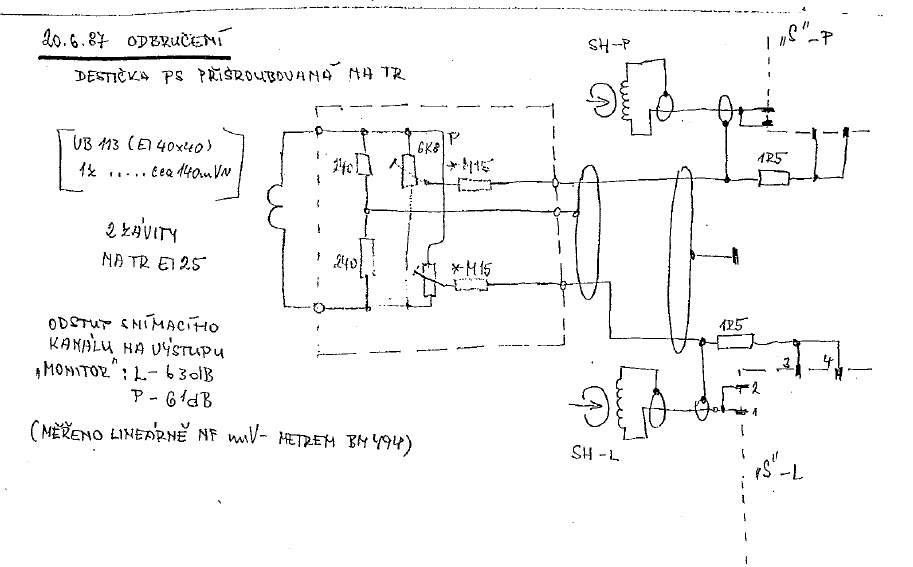

brum.jpg- (106.71 KiB) Staženo 174 x

Dával jsem je dodatečně i do našeho někdejšího "top" stroje B43. V něm už byl poměrně výkonný a asi i víc sycený trafák /aby to uživilo druhý koncák a to hejno žárovek/ a brum se dostával do univerzálky i při přiklopených dvířkách.
