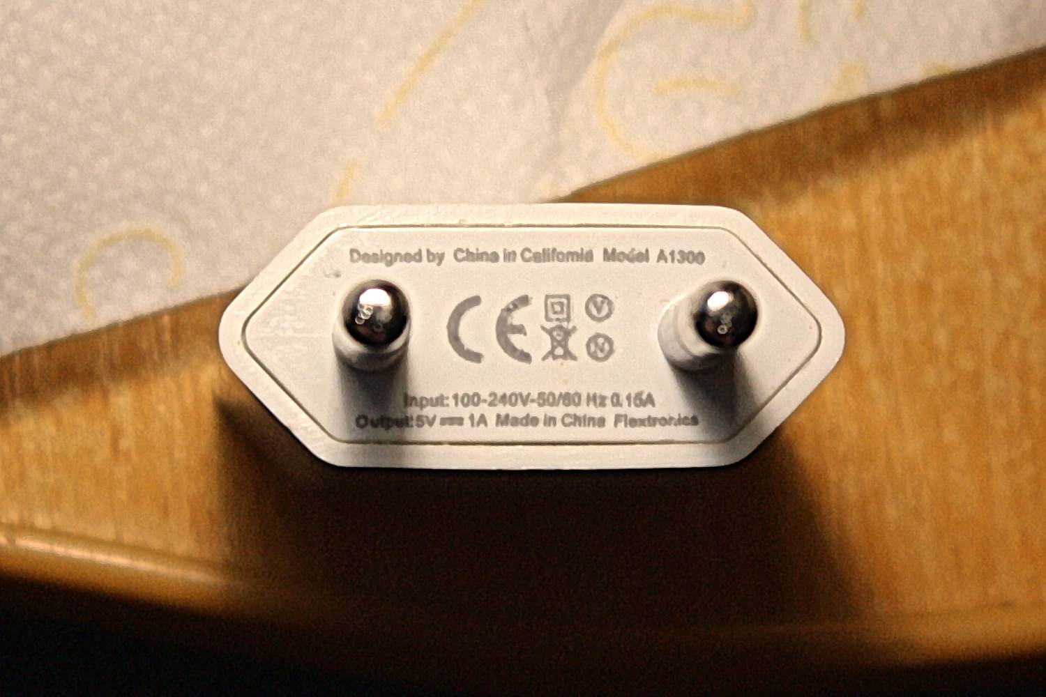

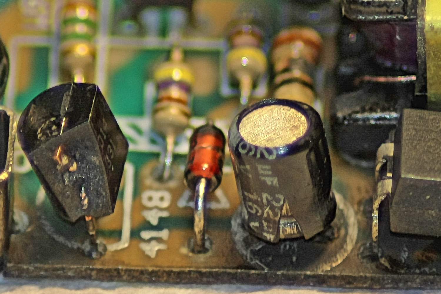

vidím, že se tady probírá i nabíjení, tak se přidám.Koupil jsem pro kamaráda baterku od Westinghouse s 5 W LED.

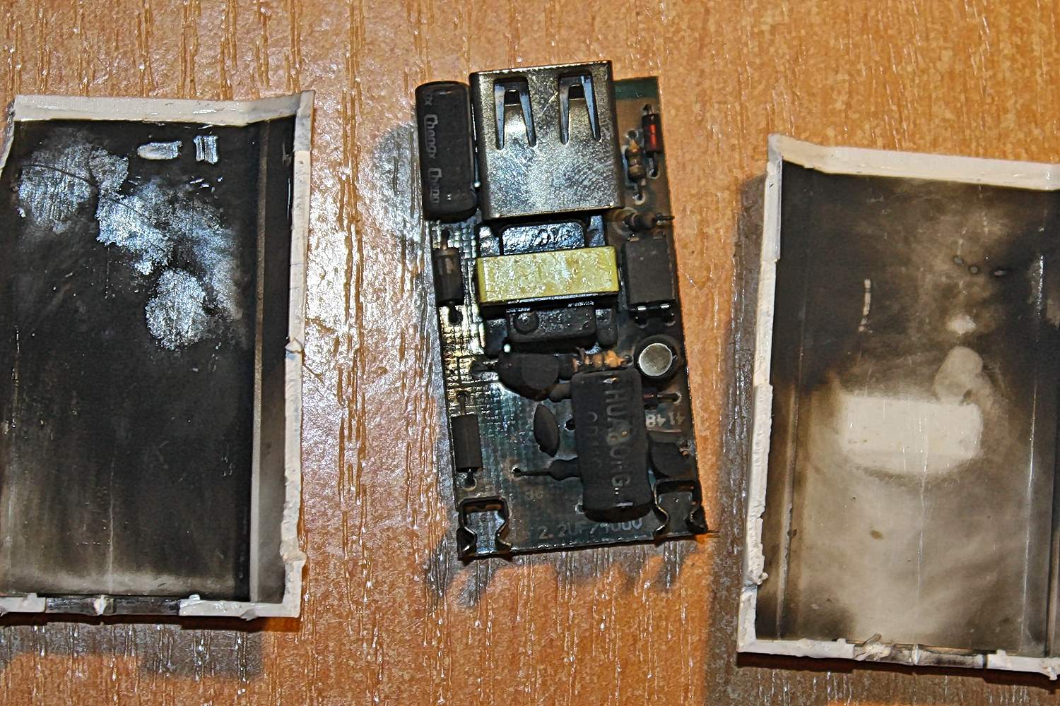

Dnes dorazila, ale "u mamuta" se moc nepochlapili, byla jen s USB kabelem bez nabíječky. V návodu píšou 2 ks 18650 4400mAh. Nabíječku jsem v místě sehnal jen na nabíjení el. cigaret. Napětí i proud ok a tak jsem dal nabíjet. Po 15 minutách se ozvala exploze a následoval výpadek proudu. Světlo zajišťoval jen monitor podporovaný UPS-kou a po vytažení nabíjecího kabelu i ona baterka.
Při výbuchu dokonce vyletěl z nabíječky zasunutý USB konektor.
Baterka přežila, nabíjení pracuje dál, samozřejmě z jiného zdroje a tak nebudu dál experimentovat a dám na jistotu.

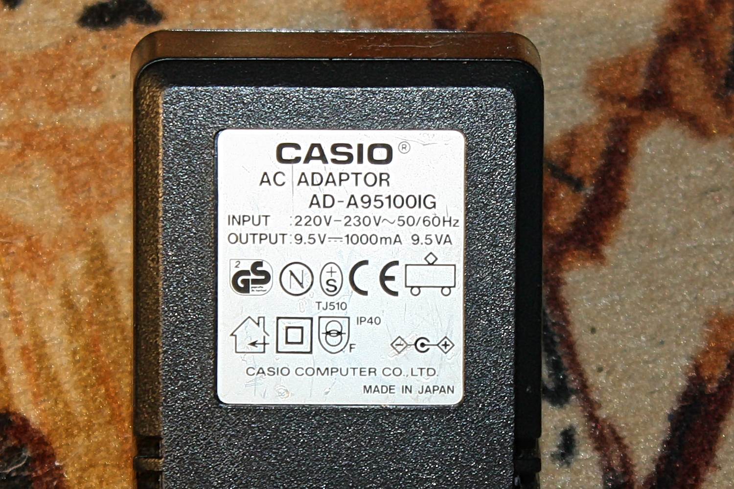

Před časem jsem zahlédl na SD nějaké staré zařízení Casio a u něj ještě v zataveným igelitu napájecí trafo. Přidám 317-ku s chladičem, zbytek napájecího kabelu a je po starostech.
Pokud se budu chtít zítra umazat, kuchnu to kurvítko a přidám fotky.

Dalsia falosna nabijacka Apple... To by sa viac hodilo sem: http://www.ebastlirna.cz/modules.php?na ... ic&t=81181

vladimir píše:Designed by China in California
WTF :D

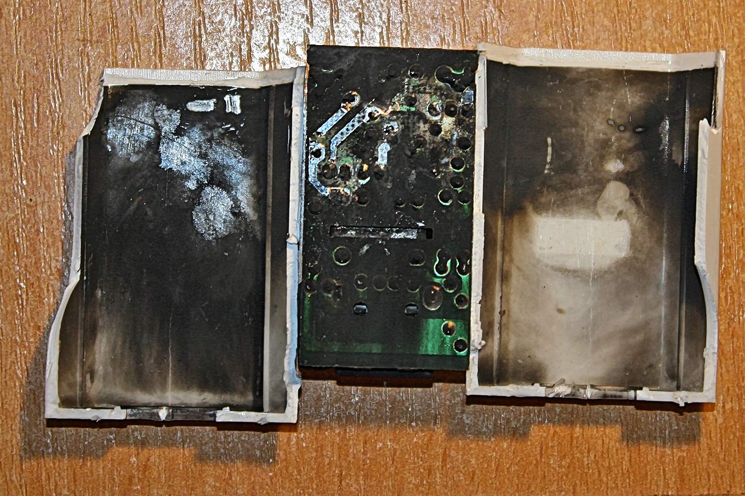

Pokud ta nabíječka tak pěkně zahořela, tak tipuju, že na vstupu je normální odpor, za ním jednocestné usměrnění s jednou 1N400x.
Dioda se probije, odporu chvilku trvá, než přehoří, mezi tím vystřelí tranzistor na primáru.

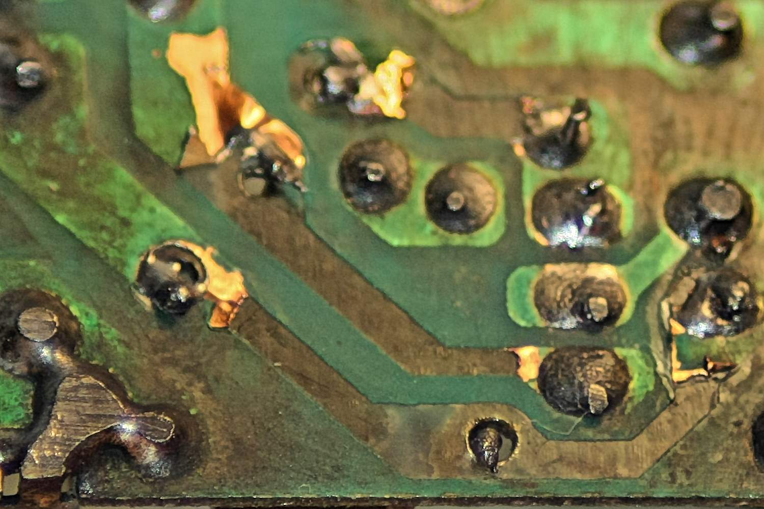

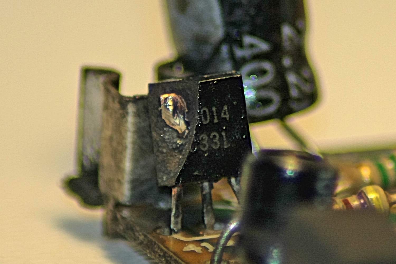

jak jsem slíbil...

#54 Příspěvek od sinclair »
Škoda, že Ti to nepodpálilo kvartýr - příslušně rozmáznutý hasičema a pojišťovnou by to MOŽNÁ přispělo k větší obezřetnosti lidí při nákupech šuntů za dvě babky :D
Ne, zcela vážně to nikomu nepřeju, samotnýmu už mi párkrát něco na stole hořelo a nic příjemnýho to není - hlavně ty odporný, černý mastný saze z bezpečně nehořlavých plastů..
A tohle je šunt fakt prvotřídní - plošák vypadá jak kreslenej doma od ruky a bílý potisk je hnusný úplně stejně. Fakt ten úplně nejnižší level, Low level je ještě moc dobrý název..Kolik ten hajzl stál?
Teď mi to teprv seplo - jakože to navrhoval rejžák, ale sídlem v Kalifornii? :D

stál kilo, teda baťovskejch 99,-

#57 Příspěvek od sinclair »
Kuurva, jak já ty "devítkový" tranzistory začínám nenávidět! Je to nacpaný snad úplně ve všem, vrací se doba TUN, TUP, DUG, DUS...
Je toho snad jenom osm či kolik málo typů a rejžák si s tím vystačí od hracích panenek až po spínaný zdroje!

mě bylo spíš divný, že to neprodávaj s nabíječkou ale jen s kabelem
#59 Příspěvek od sinclair »
Tak evidentně nabíječka požadovala víc, než byl schopnej dát zdroj. No a ten se pro změnu neuměl ubránit přetížení /čím taky, žejo-dyť je v tom prd/ a kilo hluboko v řiti. Nebo jako bys ho přímo před Chobotama zasunul do kanálu před výlohou..
Není Ti to líto?
Příspěvky: 37414
#60 Příspěvek od rnbw »
Preco to nepredavaju s nabijackou? To je jednoduche. Aby nabijacka nebola uplny najlacnejsi nebezpecny smejd (ako ta tvoja), tak nebude uplne najlacnejsia. To by zvysilo cenu vyrobku.
