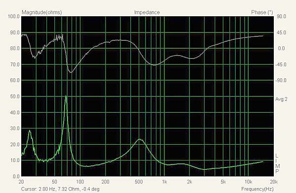

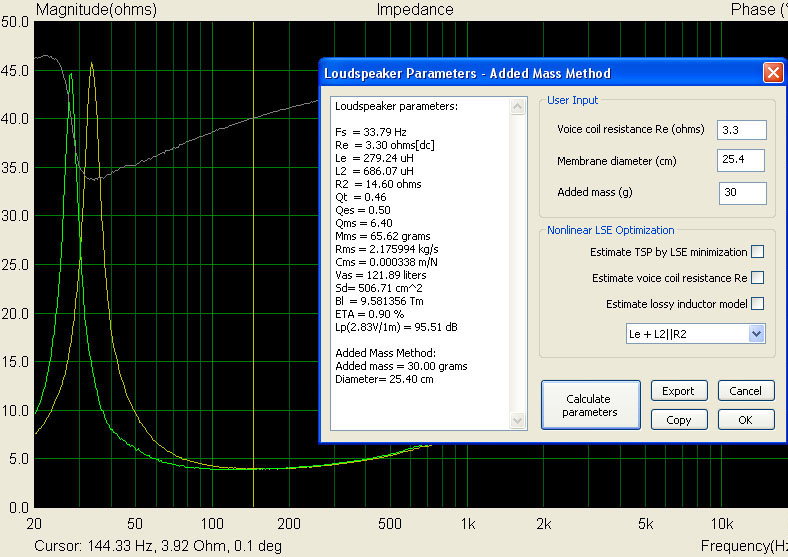

V prípade reproduktoru je impedancia na krivke s kurzorom na 144 Hz (3,9Ω dole) a jednosmerný odpor v tabuľke vpravo hore 3,3Ω. V prípade reproduktorovej sústavy je priebeh impedancie zložitejší, mala byť 8Ω, ale ako vidno v oblasti cca 3 kHz je to aj menej. Jednosmerný odpor by sa musel zmerať multimetrom.
