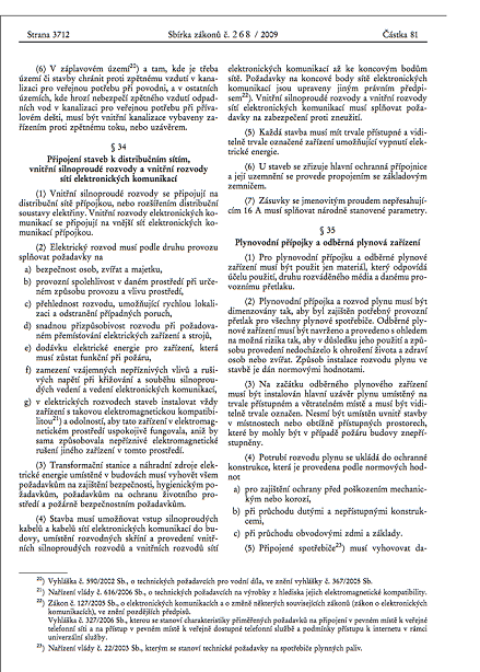

dudo02
Příspěvky: 1003
Registrován: 27 úno 2007, 00:00
#51 Příspěvek od dudo02 »
Osmdesat píše:A aby to nezapadlo, v reakci na bludy o nezávaznosti ČSN 33 2130, které tu zazněly, znovu uvádím, že:
Na normu ČSN 33 2130 se odvolává vyhláška 268/2009 Sb. o technických požadavcích na stavby, a tím ji činí závaznou.
Tak som si vvyhlášku 268/2009 preštudoval a o ČSN 33 2130 tam nie je žiadna zmienka.
V prílohe na obrázku je vyňatá časť venujúca sa elektroinštaláciam a na tomto odkaze je vyhláška celá https://www.mmr.cz/getmedia/2bf72909-e837-4dc8-9488-599950e8f9f6/Vyhlaska-MMR-268-2009.
Zacituj mi prosím ťa časť, kde sa vyhláška 268/2009 odvolává na normu ČSN 33 2130.
(295.12 KiB) Staženo 116 x
Osmdesat
Příspěvky: 1537
Bydliště: Liberecko
#52 Příspěvek od Osmdesat »
Vyhláška č. 268/2009 píše:§ 34
Připojení staveb k distribučním sítím, vnitřní silnoproudé rozvody a vnitřní rozvody sítí elektronických komunikací
(2) Elektrický rozvod musí podle druhu provozu splňovat v souladu s normovými hodnotami požadavky na
a) bezpečnost osob, zvířat a majetku,
b) provozní spolehlivost v daném prostředí při určeném způsobu provozu a vlivu prostředí,
c) přehlednost rozvodu, umožňující rychlou lokalizaci a odstranění případných poruch,
Není tam zmíněna přímo, ale ukládá povinnost řídit se dotčenými normami. Nevím, co máš za verzi, já čerpám odtud:
https://www.zakonyprolidi.cz/cs/2009-268
dudo02
Příspěvky: 1003
#53 Příspěvek od dudo02 »
Zdrojom mnou uvedenej vyhlášky sú stránky Ministerstva pro místní rozvoj https://www.mmr.cz/cs/Uzemni-a-bytova-politika/Uzemni-planovani-a-stavebni-rad/Pravo-a-legislativa-(1)/Archiv-sekce-Pravo-a-legislativa/Vyhlaska-Ministerstva-pro-mistni-rozvoj-c-137-199
Až také bludy sa tu nepísali - vyhláška 268/2009 sa ani podľa môjho a ani podľa tvojho výkladu na ČSN 33 2130 neodvoláva.
