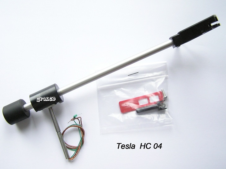

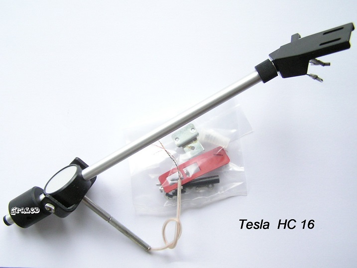

Nešla by vyměnit jen ta koncovka?
Podle fotky bych řekl, že teď je tam tohle raménko HC 04
Liší se sestava i něčím jiným? Vypadá to, že závaží je stejné jako HC 16
Jinak to moje šasi nese označení HC 16.

Stejný průměr má akorát ta trubka, která se vkládá do ložiska na šasi. Závaží asi taky. Koncovka vyměnit nejde, protože je upevněná k raménku na pevno a je v ní konektor pro přenosku. Raménko pro magnetodynamickou přenosku má čtyřpólový konektor přímo v trubce a skořepina (koncovka) jde vyjmout. Kromě toho je zde lepší uložení na hrotech a pod vidlicí s hroty, ve které raménko kývá, patří ještě kuličkové ložisko (miska s kuličkami), mělo by být v sáčku. Raménko, které je na první fotce, patří na HC04 a je na vložku VK4302. Na HC16 máš podobné s odlišnou skořepinou pro CS29. Nevím, zda jsou na šasi pro oba typy ramének ložiskové trubky stejně vysoké.

V manuálu k HC 16 se píše, že "... Trubkové raménko má výměnnou htavičku s krystalovou vložkou a možností vestavby magnetodynamické vložky s ½" uchycením."
Jak tomu mám rozumět :?:
#50 Příspěvek od sinclair »
Tak, že originální šasi HC16 má hlavičku s 1/2" pro oba typy vložek, jako je na druhém obrázku.
Krystalová vložka VK se do jeho hlavičky upevňovala plechovým držákem, jako VK4204 u HC15, jde fakticky o stejný šasi, jen designově upravený.
Ale je možný, že kvůli vložkám CS měly některý HC16 jinej předek.
Myslím, že Ty úplně originál HC16 nemáš.
Mám se jít podívat do sešitu k HC16 či NZC160, jak je to teda doopravdy?

HC16 mělo dvě varianty přenoskových ramének. První je to, které je na druhé fotce. Tj. s odnímatelnou skořepinou pro montáž magnetodynamické přenosky VM nebo krystalové vložky VK pomocí plechového adaptéru. Bylo určeno pro NC, NZC a NZK 160. Druhá varianta má neodnímatelnou skořepinu pro montáž keramické vložky CS29. Byla určena třeba pro gramorádio Dominant. Evidentně máš tu druhou variantu. Prodávaly se obě.

Prvně se přenosky CS montovaly už do upraveného HC04 pro gramofony GZ041 a NZC041. Pak do HC16 a nakonec i do HC30. Verze pro NC a NZC300 měly opět půlpalcovou skořepinu, verze pro GZ030 a NZC030 měly skořepinu pro CS29.
