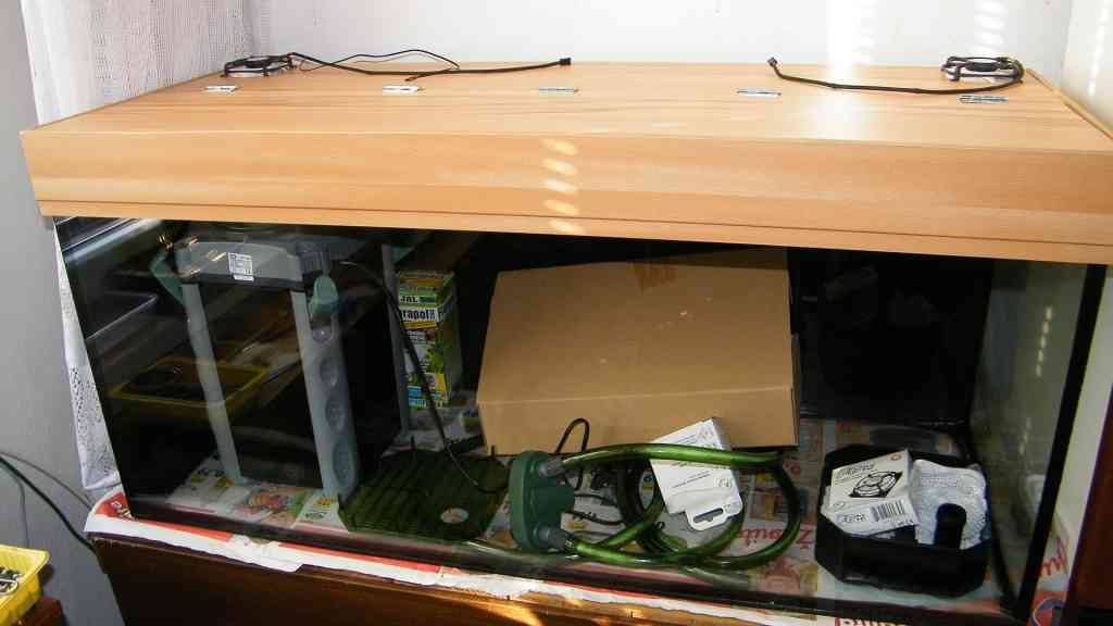

lopez
Příspěvky: 898
#53 Příspěvek od lopez »
Skrátim to tak - že LED chladenie potrebuje. - ak sa to chladiť nebude? - zníži sa životnosť (a to značne).
Toto je na tom 160 L akva a sú tam 2x39W T5 trubky a môžem povedať že tie 2 vetráky spravia svoje...
To foto som robil priebežne....2 vent. tlažia vzduch a v predu mám otvor (výfuk) - ten a fotke nieje.
(47.21 KiB) Staženo 66 x
