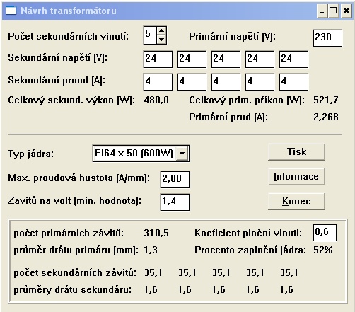

Tak programek už za mne spočítal trafo.
Vidím, že primar budu muset natočit teké.
průměr drátu primáru 1,3 a 310 závitu mi doma ležet nebude.
Nikdy jsem se nezajímal, ale jak je vinuto 3f trafo se třemi sloupky 400/24?
Nebylo by vhodné pro moji potřebu volit něco takového?
Zásuvku doma mám.

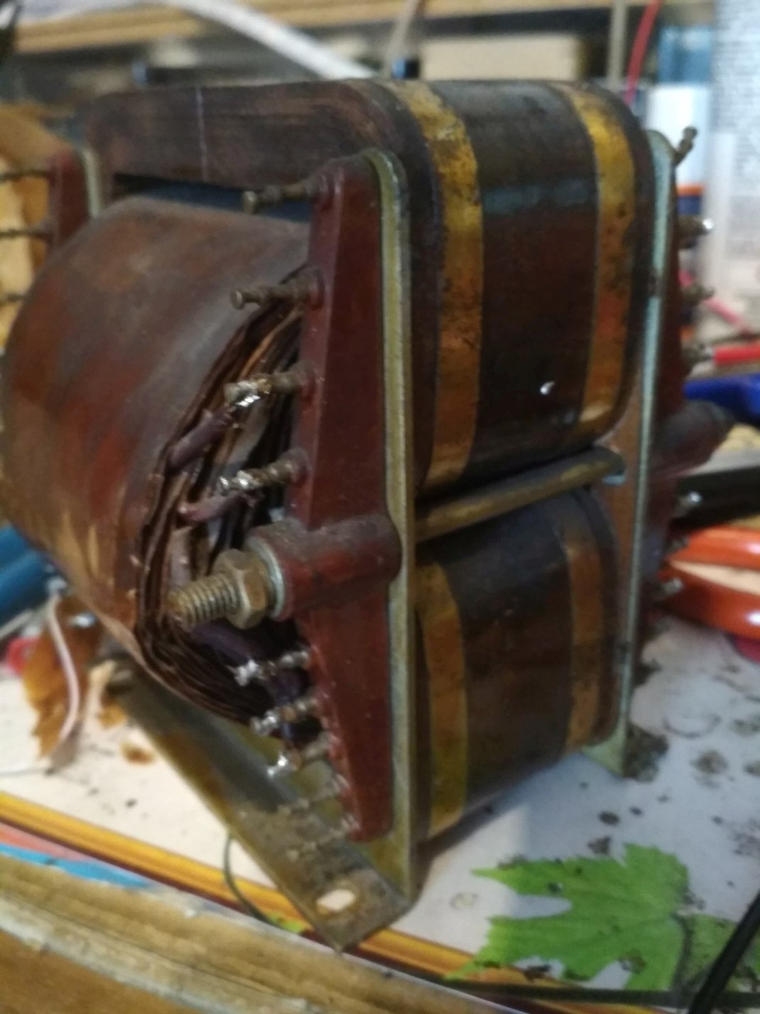

Mám neznámý transformátor(viz foto)
Moje otázka je: koik závitů primárního vinutí a jaký průměr?
Jsou to dva C jádra, ktará tvoří vnítřní sloupek o rozměru 32x50mm.
Primární vinutí bylo navínuto uprostřed cívky mezi sekundarama.
Nepotřebné sekundáry jsem odtočil, primár rovněž( průměr 0,2mm)
Zbylé sekundáry hodlám využit a navíc ještě jeden přitočit.
Výsledné trafo bude mít 6 vinutí po 7,2V, průměry vodiče jsou 1,5 - 2 mm.
Dva ze sekundáru co jsem odvíjel, měly po 16V a po28 závitů.Což mi vychází cca 1,8 závitu/V.
To znamená, že primárního vinutí musím natočit 230x1,8=414závitů?
Kalkulátory mně různě mění počty závitů na volt podle toho kolik zvolím sekundárních vinutí, zároveň mi mění rozměr jádra podle proudů...
Rozumím, že všechno závisí na všem, ale hold si to neumím zpočítat.
A musím vycházet od jádra které trafo má.
Může někdo prosím poradit?
(182.95 KiB) Staženo 119 x

chima v zamčenéím vláknu píše:Mám neznámý transformátor(viz foto)
Počet závitů na Volt určuje jádro a jeho sycení. Když tobě vyšla plocha jádra na 5 x 3,2cm = S = 16cm², počet závitů na volt je podle obvykle používanejch vzorců přibližně 45 : S - to u tvýho trafa dává hodnotu 2,8125. U primárních špulek se ještě ubírá 3 až 5% celkovýho počtu závitů jako kompenzace účinnosti - pro 230V vychází počet závitů na 646,875, po odečtení 3% je výsledek 627,46875. Můžeš s naprostým klidem předpokládat, že ty C jádra mají kvalitnější plech s orientovanou strukturou dovolující použít vyšší sycení než obvykle uvažovanou indukci 1T, o tom svědčí i tvůj výsledek počítání - 1,8závitu na volt proti mýmu orientačnímu výpočtu. Pak vyjdou počty závitů stejný jako vyšly tobě. Každopádně od toho výpočtu pro primár ještě nezapomeň odečíst ty % na korekci účinnosti - budeš se tak pohybovat někde na počtu 400 závitů.
Je možný učunit i experimentální zkoušku - namotat na špulku zkusmo 20 - 50 závitů a pustit do nich nějaký malý napětí z trafa - obvykle se dává 10-12V. Pak měříš napětí na těch zbejvajících cívkách a dopočítáváš zbytek (počty závitů na zbylejch špulkách).
P.S. To nelze učunit SLOUČENÍ DVOU VLÁKEN DO JEDNOHO, KDYŽ ZAČÁTEK NOVĚJŠÍHO VLÁKNA ČASOVĚ PADNE ZA KONEC STARŠÍHO = NEBUDOU PROBLÉMY S PŘEHLEDNOSTÍ ?????? Já mám pocit, že tohle by měla umět i tahle pravěká verze php-nuke, co tu máme ...
Fotka okopčená z uzamčenýho vlákna
(30.09 KiB) Staženo 120 x

Asi by jsi si měl hlavně pamatovat , že navinuté trafo je namotáno na primáru tak , aby dalo maximum . Pokud se někdy něco přemotává , tak je to sekundár .
chima
Příspěvky: 221
Registrován: 22 srp 2005, 00:00
#54 Příspěvek od chima »
Určitě máš pravdu, ale to trafo bylo zvláštní v tom, že výrobce natočil nejdřív
pár vinutí sekundárních, pak primární, a pak zase pár sekundárních.
Primární vinutí bylo natočeno drátem o průměru 0,2mm(jak jsem už psal)
a pro mé potřeby to je málo, tak jsem se do toho pustil.
Mám je dva, podle mne je nedělal někdo na koleni. Mám dojem, že mi tatík říkal, že to bylo s prvních elektronkových STA zesilovačů.
lesana87
Příspěvky: 4418
#55 Příspěvek od lesana87 »
Jestli ono těch pár "sekundárů" dole není dělený primár pro přepínání 120V/230V a ten "primár" není sekundár anodovýho napětí pro ty elektronky. :oops:
Příspěvky: 35020
#56 Příspěvek od EKKAR »
Bořku, pouze OBVYKLE se to dělá - nemusí to platit vždycky a ve všech případech. Nikde není vůbec řečený, že primár musí nutně bejt vespod a sekundár se musí motat navrch na něj. Zkus na to najít normu, když si to myslíš ... Je to jen zvyk vyplývající z toho, že primár síťovejch traf se obvykle motá tenčím drátem, kterej se líp ohejbá přes hrany kostry - a sekundár motanej obvykle drátem tlustším už se dá namotávat na už trošku "zakulacenou" kostru s namotaným primárem. Pokud už ale na kostře nějaký vinutí vyhovující jako sekundární namotaný je, nic nebrání ho na kostře nechat a novej primár "nahodit" navrch ...
chima
Příspěvky: 221
#57 Příspěvek od chima »
S určitosti mohu potvrdit, že na cívce bylo 11 samostatných vinutí 5x 7,2V,
2x 16V, 250V, 370V, 140 V a pak ještě dvě vinutí z vyvedeným středem (34 a 40V).
Pouze vinutí s drátem 0,2mm mělo impedanci asi cca160 ohm ty další 2 - 14ohm. Tak jsem tam připojil těch 230V.
PavelFF
Příspěvky: 5328
#58 Příspěvek od PavelFF »
EKKAR píše: ...U primárních špulek se ještě ubírá 3 až 5% celkovýho počtu závitů jako kompenzace účinnosti - ...
Neubírá, protože se tím změní sycení. Primární závity mají odpovídat návrhu sycení. Ne že by se tak moc stalo, ale namísto ubírání primárních závitů se má věc řešit naopak přidáním sekundárních závitů. Ale záleží na konstruktérovi. První způsob zvýší ztráty naprázdno ale trafo je tvrdší.
chima: Nevybral sis zrovna jednoduché trafo. Jednak bude pravděpodobně po složení vrčet (máš tam hned dvojité riziko, že se nepodaří sestavit jádro bez mezery) a za další kostra pro cívky nemá čela a bývá časté, že se vodiče po převinutí do plochy okénka nevejdou. Kostra s čely by ti dovolila umístit víc závitů.
lesana87
Příspěvky: 4418
#59 Příspěvek od lesana87 »
chima píše:S určitosti
S tou bych na tvém místě byla poněkud opatrnější.
chima píše:Pouze vinutí s drátem 0,2mm mělo impedanci asi cca160 ohm ty další 2 - 14ohm. Tak jsem tam připojil těch 230V.
Zjevně jsi neměřil impedanci (tu má největší vinutí s nejvíce závity), ale pouze stejnosměrný odpor a ten ti u takového trafa primár neprozradí.
Zkus se nad tím zamyslet, 0,2mm drát je s bídou na 100mA, kdyby to byl primár, bylo by to trafo tak na 20W, k čemu by mu byla taková spousta tlustých sekundárů? :?:
chima
Příspěvky: 221
#60 Příspěvek od chima »
Při rozebírání jsem si dal záležet, a všechno jsem značil, aby díly při skládání byly na původní pozici.Čela sice jsou, ale takové chabé, papírové, odnímatelné.Určitě nepůjde vinout od samotného okraje, ale budu se snažit.
Vinutí, která jsem už odmotal a věděl jsem, že se mi nehodí uvolnily poměrně dost prostoru na cívce, tak doufám, že mi tam vejde to co potřebují. Přimotám tam ten jeden sekundár co ještě potřebuju a pak natočím primární vinutí i s rezervou, které mohu potom ubrat.
Mne se to vinutí 0,2mm rovněž zdálo poněkud tenké a slabé, aby mohlo uživit tak výkonné sekundáry 1,5 - 2 mm.
Podle jádra bych trafo tipoval možná i na 200VA.Souhlasím, že roli primáru plnilo jiné vinutí. Ale nyní už to není podstatné - musí být takové jaké potřebuju já.
