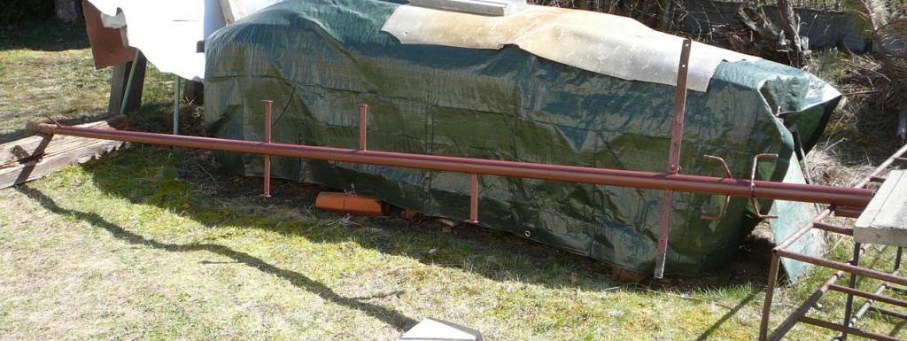

Tak jsem se chtěla odpíchnout od té pevné kotvy na komínu a udělat tu pořádnou anténu. Bohužel jsem zjistila, že od komína na nejvzdálenější strom na zahradě je to jen 19 m. Nejkratší EFHW anténa na 80-10 m, co jsem našla, má 23 m. :( Tak jsem zkusila natáhnout provázek až na roh zahrady a tam je to 23,5 m, to už tak, tak stačí. Ale kam tu anténu ukotvit? Rohová kuna je sousedovo a navíc je nízká. Tak jsem se rozhodla postavit do rohu 3 m stožárek. Dneska ráno jsem dojela s kárkou do stavebnin pro pytel cementu a pak jsem se pustila do výroby stožáru. Už je hotovej, před chvílí jsem ho natřela. :) Díru už jsem vykopala včera, tak zítra se snad bude stavět. :)
Stožár, 3 metry budou koukat ven, 1 metr vpravo přijde do země a do betonu.
(86.25 KiB) Staženo 138 x

Zírám v němém úžasu... :wink:
