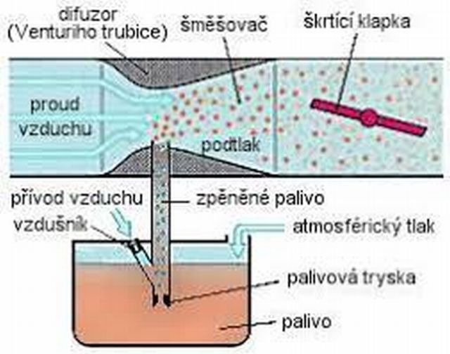

Neporadil by někdo, jak usnadnit to startování? Abych s tím nemusel běhat jako trotl po dvoře pro obveselení sousedů? Asi nějak před startem vstříknout benzín do válce? Myslím, že v karburátoru nedojde tou slabou tryskou k dostatečnému nasátí benzínu do studeného válce...ale prosím k věci, kdy jsem píše:V pokračování a reakci na můj úvodní post jsem už teď docela spokojenej, jen to startování bych potřeboval snadnější (něco jako na své pile Stihl = zavřu vzduch, zatáhnu, blafne, otevřu vzduch, zatáhnu a frčí). Proč to nejde tady také tak? Měnil jsem svíčky, dumal nad karburátorem a nic jsem nevymyslel. I když je v plováková komora plná benzinu, tak se hned po prvním startu (rozjedu se a pustím spojku) benzin do válce nedostane v dostatečném množství (nebo vůbec). Když jsem zkusil vyndat svíčku a vstříknout benzín rovnou na píst, tak to pak čaplo hned. Ta "fixirka" v karburátoru je prostě slabá. Chtělo by to nějaký fígl, aby se (jan při startu) dostalo dostatečné množství benzínu do válce.
Ten obrázek "Teorie karburátoru" znázorňuje složitější karburátor. Já tam nemám "vzdušník" u plovákové komory, ani žádnou viditelnou díru pro "atmosférický tlak" v té komoře. Snad tam jde kolem "cucáku" tj. to co hýbá plovákem dolů.

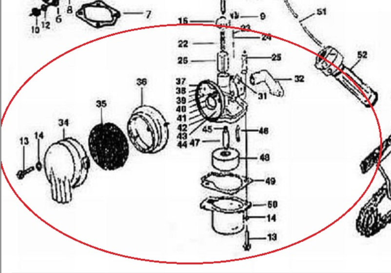

Ještě jsem našel schema karburatoru. Co znamenají ty poziční čísla nevím. Musím ještě v reálu zjistit co jsou a co znamenají poz.č. 37 AŽ 44.
Edit 16:05
Už vím, poz.č. 41 je dírka z plovákové komory do prostoru filtru vzduchu - to je ta dírka pro "atmosférický tlak". Nic jiného tam není, jen takové šoupě pro uzavření otvoru pro vzduch, ve kterém je malé díra pro menší sání vzduchu.
