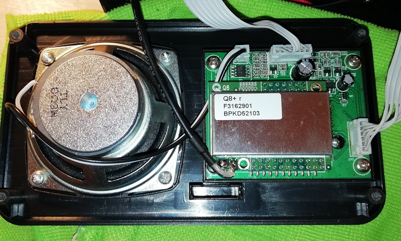

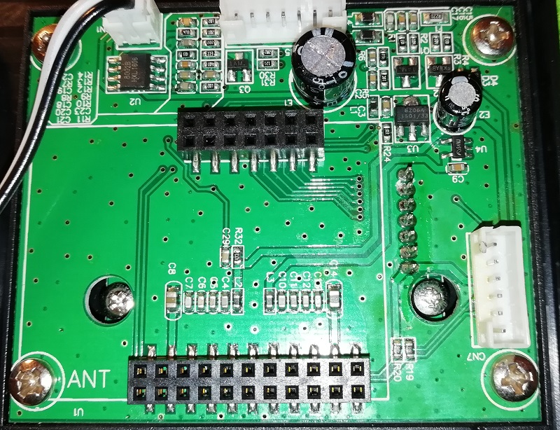

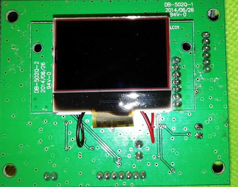

Foto vnitřku tohoto rádia (Gogen DAB502) snad napomůže s volbou..
na "základovce" je kromě zesilovače pro repro jeden stábl XC6206 a pak jeden, co se mi podařilo vyluštit tak ME6211. Kolik voltů chce ten displej sám o sobě, to netuším. Na destičce s konektorama se napájení z baterie přepíná na napájení z 5V zdroje. kromě konektorů tam není nic jinýho. Dále je tam destička s tlačítky..
