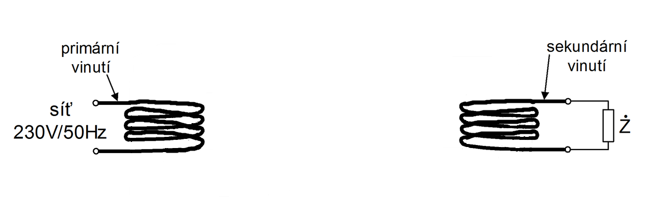

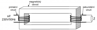

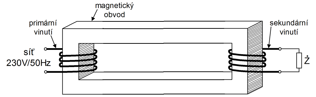

#53 Příspěvek od EKKAR »
Máme dvě stejný dvojice vinutí - každá je ze stejnýho drátu a stejnýho počtu závitů.
Jednu dvojici vinutí umístíme do prostoru bez dalších opatření, jenom je nemagneticky zafixujeme v nějaký vzdálenosti od sebe.
Druhou dvojici umístíme do stejný vzdálenosti a ve stejný poloze jako tu první, ale před zafixováním je navlíkneme na magneticky vodivej obvod = JÁDRO.
Pak obě vinutí označený jako PRIMÁRNÍ připojíme na střídavej proud o stejným napětí a stejný frekvenci - a na obě dvě vinutí označený jako SEKUNDÁRNÍ pověsíme stejnou zatěžovací imprdelanci.
Všecky cívky opatříme měřákama dovolujícíma změřit procházející elektrickej proud a z něj spolu s údajem o napětí spočítat elektrickej výkon spotřebovávanej/odevzdávanej danou cívkou. Potom můžeme určit i přenášenej výkon a další parametry. Nákresy jsou v příloze, prosím znalce problému o popis děje, co a proč se bude na obou "trafech" dít. Cívky jsou v obou případech ve shodný vzájemný poloze i vzdálenosti, stejně tak jsou shodný elektrický i mechanický parametry cívek označenejch jako "primární" a jako "sekundární". Transformační poměr = poměr počtu závitů pro jednoduchost položíme rovnej 10:1. Včil se ukaž, mikroláne ...

#60 Příspěvek od EKKAR »
Prostě tady dochází k těžký názorový kolizi, kdy jedna banda zarytejch teoretiků bude tvrdit, že transformovat libovolnej výkon jze i bez magneticky vodivýho jádra, protože jádro se na přenosu energie nepodílí - a proti nim druhá banda ryzích praktiků, který i z osobní zkušenosti vědí, že bez jádra o příslušným průřezu magneticky vodivýho materiálu se dost dobře nic transformovat nedá - výjimky potvrzující pravidlo jsou až ve frekvencích v řádu GHz, kdy stejně "obyčejný" plný nebo i koaxiální vodiče už nejdou použít a musí přijít na pořad vlnovody.
Prdel nebeská je v tom, že obě skupiny mají (svoji) pravdu, která má ale výrazný omezení daný PRAKTICKOU POUŽITELNOSTÍ - neboli "bezjádrová" transformace možná je, ale její použitelnost je jen v úzce omezený oblasti energetickýho přenosu - a opačně, v oblasti nejvíc používaný je z ryze praktickejch požadavků nutný, aby se transformace odehrávala s pomocí magneticky vodivýho jádra, protože "bezjaderná" transformace by vyžadovala mnohem větší a složitější technologický řešení - jednoduše řečeno, stálo by to takovou raketu, že by se to nikomu nevyplatilo ani z hlediska energetickýho, ani z hlediska technologickýho. Tím, že JÁDRO VEDE ENERGII LÍP NEŽ VOLNEJ PROSTOR tyhle požadavky můžeme obejít a ušetřit si tak prachy, duševní zdraví ...
