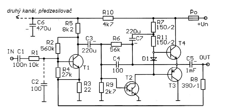

#47 Příspěvek od sinclair »
Až nahradíš Ge koncový tranzistor křemíkovým a bude se Ti zdát, že je celé zapojení poněkud "neklidné", tak místo připojování různých Boucherotů a tlumivek do výstupu, nejprve vyzkoušej malý kondenzátor, tak okolo 22-33pF, připojit paralelně k odporu R404.
Zruseny_profil_1
Profil zrušen na žádost uživatele
Příspěvky: 28
Registrován: 17 úno 2019, 00:00
#48 Příspěvek od Zruseny_profil_1 »
sinclair píše:Až nahradíš Ge koncový tranzistor křemíkovým a bude se Ti zdát, že je celé zapojení poněkud "neklidné", tak místo připojování různých Boucherotů a tlumivek do výstupu, nejprve vyzkoušej malý kondenzátor, tak okolo 22-33pF, připojit paralelně k odporu R404.
Co to plácáš za nesmysly ty odborníku :-)
To zapojení s Germaniem se používalo v pionýrských letech Jandostrojů, kdy ještě nebyly u nás křemíky PNP.
A když se začala používat dvojice KD NPN/PNP, tak to šlapalo stejně dobře, ba ještě lépe, protože u Germania se musela hlídat teplota a patřičně použít velký chladič.
Věnuj se něčemu jinému a ne elektronice :-)

#50 Příspěvek od Zruseny_profil_1 »

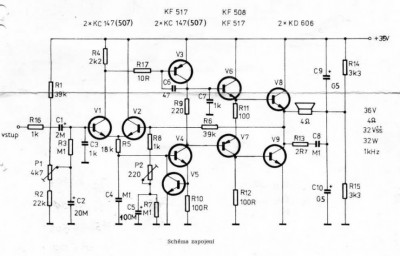

No ... to už můžeme vzít ruzná schémata zapojení a porovnávat.
Pokud se někde objevovali zákmity ... tak to raději na výstupu použít toho Bouchera nebo pořešit zpětnou vazbu z výstupu na vstup.
Na zákmity nebo kmitání také měla vliv celková konstrukce.
Zejména kabeláž - co největší průřezy vodičů od zdroje.
Když je vše na společném tišťáku, tak snad jsou ty plochy dostatečné.
Také mezi bázemi konců byly různá zapojení - spojit napřímo, přes diodu, 2 diody, 2 diody a trimr ...
Těch různých variací zapojení byly desítky.

#51 Příspěvek od Zruseny_profil_1 »

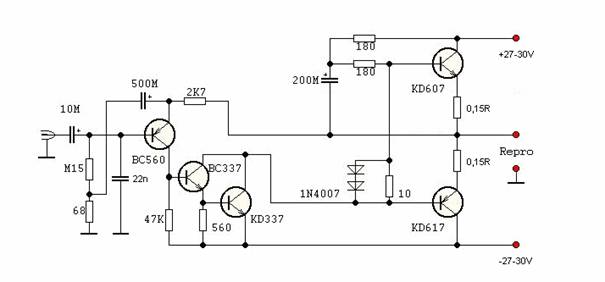

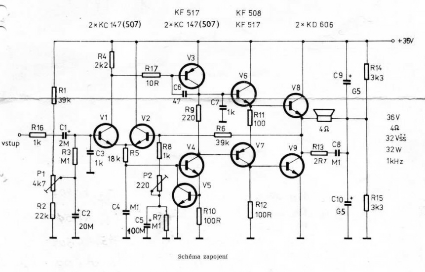

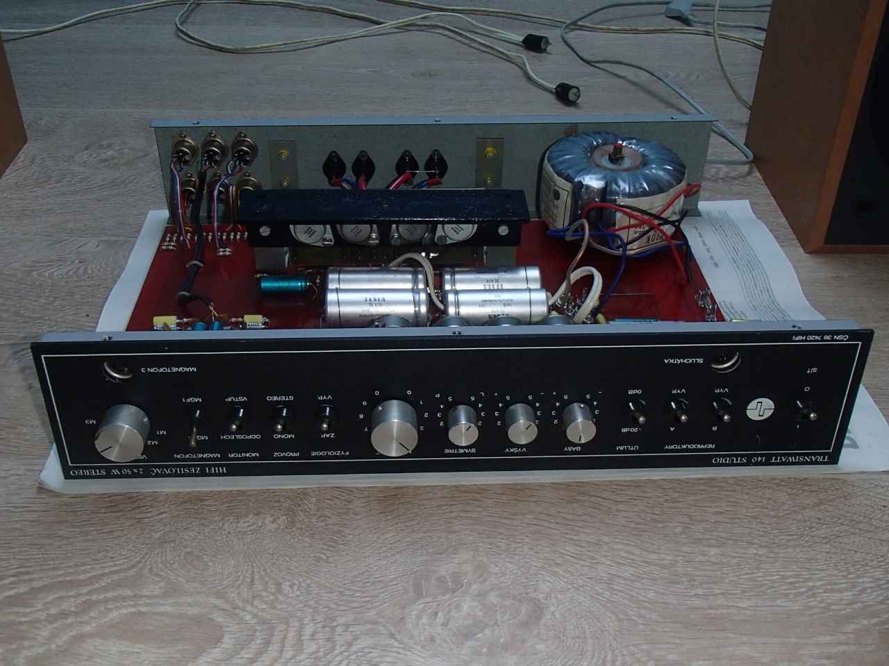

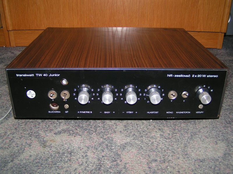

Ještě připojuji 2 schémata a 2 konstrukce.

#56 Příspěvek od Zruseny_profil_1 »
Tak, to ti neporadím.
Ono vůbec k té problematice výběru tranzistorů budiče a konců by se měl vyjádřit praktik, který postavil min. 10 různých kousků TW.
Já jsem přešel na Sinclair.
Tam jsem opravdu naměřil U výstupní ef. = 1/3 napájecího napětí (v zatížení).
U TW to bylo méně.

#59 Příspěvek od Zruseny_profil_1 »

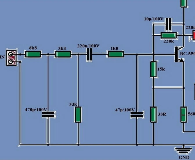

Mě to nedá, honíš se za co "nejrychlejšími" tranzistory budiče a konce ...
Přitom na vstupu hned 3x osekáváš frekvenci. Proč?
Snad ne omezení vf, které se dělá nebo dělávalo na vstupu předzesilovače.
