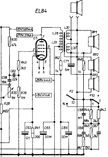

Lukas-Peca píše: Ua bylo 170 V, Ik 120 mA a na lampě se tedy protápělo nějakých 20 W...
Je dobře, žes to vyzkoušel v praxi. ALE zaráží mě, že tě ty naměřené hodnoty nezarážejí. Odporují totiž (dost výrazně) katalogovým údajům pro EL82.
Takže v tvém případě je Ik=120mA při Ua=Ug2=170V (po odečtení Uk předpokládám) a při Ug1=-24V?
:wink:

No taky mě to zarazilo. Katodový odpor má skoro přesně 200 ohm, lampa je měřená a dobrá. Možná se to vlivem toho velkého proudu rozkmitá.

Opravdu je v tom zapojení Ua=Ug2 nebo je G2 napájená přímo a napětí na ní je vyšší?

Je tam mezi anodou a G2 kromě trafa ještě 1k odpor, na kterém při tom proudu bude slušný úbytek. Takže čert ví, kolik teče mřížkou a kolik anodou.

Tak vážení, záhada je rozluštěna :) V Tesle Bratislava se s tím nepárali a přívod ke g1 zapojili na 1. kolík objímky. Tento kolík je ale u EL84 označen jako i. c., tedy vyhrazen výrobcem lampy jako konstrukční bod, který se nesmí zapojovat. Teslácké EL84 nicméně mají na tento kolík připojenu g1. EL82 stejného výrobce mají g1 zapojenu jen na 2. kolík, který je ale v Echu nezapojený. Lampa tudíž pracovala s odpojenou 1. mřížkou. Je zajímavé, že to i tak trošku hrálo.
Po nápravě lampa pracuje tak, jak je očekáváno. Ua 210 V, Ug2 185 V, Ik 62 mA. Lampa i zdroj rádia jsou tedy asi o 50 % přetíženy, nicméně rádio skutečně hraje. Je otázka, jak dlouho by to konkrétně toto rádio se svým poddimenzovaným trafem a prťavým selenem vydrželo.
