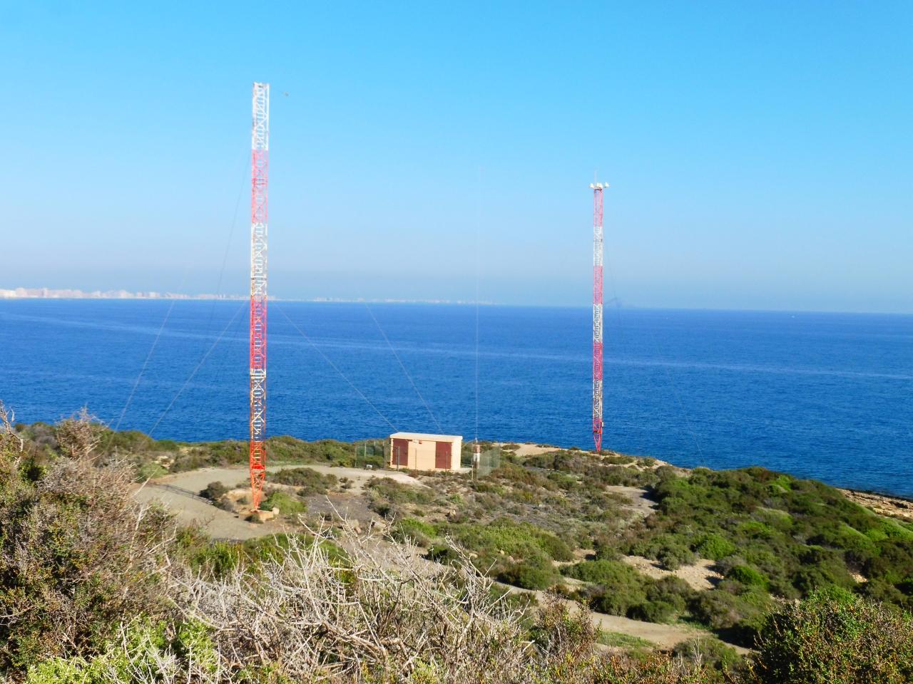

Asi to sem tak úplně nepatří, ale nepodařilo se mi doptat, k čemu je tento, zjevně KV, nanejvýše SV vysílač. Nic na frekvence pod VKV jsem s sebou neměl, abych to zkusil ulovit, tak teď nevím.
Vzájemná rozteč stožárů asi 50 metrů, výška asi 35 metrů, anténa T napájená středem. Umístění na Cabo de Palos (Cape Palos) na La Manga, Španělsko, GPS, lokátor a další zde.
Nejsem zrovna DX-men z přesvědčení, ale toto by mě zajímalo. V žádných dostupných tabulkách jsem tuto lokaci neobjevil, nebo mě to vrhlo pak rovnou na FM vysílače. Tak se ptám: znáte někdo nějaké technické údaje k tomuto vysílači?

jako první mě napadlo, že to může být námořní radiomaják . . .

To by mohl být, je tam těsně pod hladinou dost ostrých skalisk sopečného původu, bývají tam touto dobou po ránu husté mlhy, tak se asi hodí maják i radiomaják. I já jsem si ho vyfotil z cesty na maják Palos.

Cabo de Palos DGPS-Transmitter is close to Cabo de Palos Lighthouse and Cala del Muerto.
https://mapcarta.com/35201472
https://www.ndblist.info/datamodes/worl ... tabase.pdf
strana 8, QRG 302 kHz (ten kmitočet mě docela překvapil, bude to T anténa)

Jak už jsem psal, je to T-anténa. Jen jsem s sebou neměl nic, z čeho bych spáchal aspoň krystalku (a že by tam musela chodit na propisku místo antény), abych zjistil něco víc.
Každopádně díky za odkazy, můžou se hodit i jinde.
