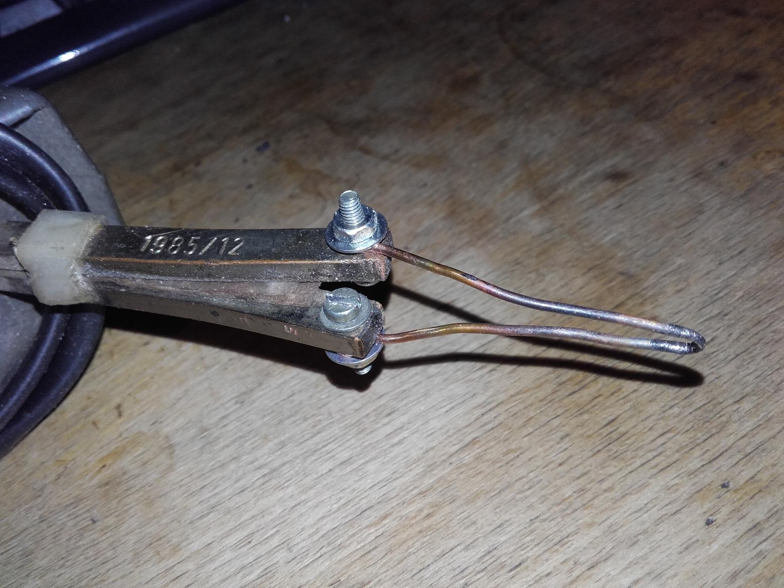

Ohledně úprav trafopájky tu bylo popsáno dost, shrnu svoje zkušenosti:
1. Čokoláda: nacínovaná brzo odpadne, na tvrdý pájení nemám výbavu, navíc v případě poškození toho vnitřku z čokolády se to blbě mění. Další varianta je jeden šroub provrtat durch a tím upevnit ten vnitřek k páječce - Takto upevněný vnitřek se ale brzo vymačká a musí se často měnit. Taky se musí častěji dotahovat smyčka.
2. Použití obyčejných průchozích šroubů ze šestihrannou hlavou (na sedmičku klíč). Ty pásky se provrtají durch a konce se lehce rozehnou od sebe a trošku "vyosí" tak, aby každý konec byl na jinou stranu. Je potřeba ty stahovací spony stáhnou k trafu ty páječky. Až se zevnitř vloží šrouby, porovná se uložení toho laminátovýho pásku a spony se stáhnou zpět. Pájecí očko se pak dotahuje dvěma klíči - pevněji ničím jiným snad ani nejde. Při použití vhodných podložek a zářezů v páskách není potřeba tvarovat konce smyčky. Tento způsob používám u svých páječek už delší dobu a jsem s ním spokojen. I při použití stranových klíčů a dotahování šroubů na doraz jsem je ještě neměnil - jen občas matky a podložky, když je náhodou postrácím..
#51 Příspěvek od ok1hga »
Artaban001 píše:Použití obyčejných průchozích šroubů ze šestihrannou hlavou (na sedmičku klíč). Ty pásky se provrtají durch a konce se lehce rozehnou od sebe a trošku "vyosí" tak, aby každý konec byl na jinou stranu.
to je přesně ono jak to používám . . .

#52 Příspěvek od Celeron »
U trafaček, co měly očko pod M3 šroubkama roztáhnu oba pásky, zahloubím pásek zevnitř pro zapuštěnou hlavu a zašroubuju M3 se zapuštenou hlavou napatlanej Belzonou a zase pásky srovnám. Není to rozcabený jako na fotce a na zatažení matky stačí jen jeden klíček.
Taky je odzkoušíno, že u trafaček, co mají M4 šroub pro očko, je dobrý propájet měděnou pásovinu mosazí pod boraxem. Mosaz provzlíná skrz měď a ta ztvrdne a už pak není boha závit pro šroub očka strhnout.

#54 Příspěvek od ok1hga »
Kremik píše:Ono stačí se k páječce slušně chovat, smyčku před přišroubováním dobře natvarovat a dotáhnout tak akorát. Pak není třeba řešit závity.
zkus se na tu moji pájku podívat lépe . . . je tam rok výroby.
koupil jsem si jí hned po vojně, což je letos již 34 let.
Protože s ní pořád něco dělám, vyměňuji v průměru asi tři očka za týden . . .
34 x 52 x 3 = 5304
. . . ty měděné pásoviny byly už dvakrát zkracované a znova provrtané.
