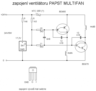

Pokud máš přesný motorek, žádný takový, co má jen třícívkový rotor, a pokud máš možnost na motorek - na hřídel - přidělat "synchronizační magnet", můžeš to spáchat z pomocí fázovýho závěsu. K synchronizačnímu magnetu dáš cívku, nebo hallswitch. Frekvenci rotujícího magnetu budeš porovnávat s frekvencí sítě. U starých videí něco podobnýho taky fungovalo, než se objevily ty placatý motorky bez uhlíků s elektronickou komutací pomocí hallovkama řízeným švábem - u tónové hřídele, nebo jak se jmenuje ten trn, co určuje rychlost posunu pásku skrz mechaniku. Zase na druhou stranu - na čerpadlo z automatky se mi podařilo naroubovat (zapojení v příloze), kdy jsem převinul stator shodným počten závitů na statorových cívkách. Počet závitů a tloušťku drátu jsem střelil od pasu a taky to tak podle toho fungovalo (na prázdno šlo moc do otáček a v zátěži mi na to nestačil 12V zdroj)
Ten NTC termistor má být PTC - je to pojistka, co jistila elektroniku při zablokování vrtule. Při nadproudu se ohřeje a omezí proud motorem. Já jsem to vyřadil
