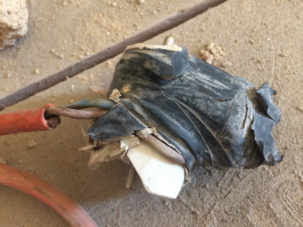

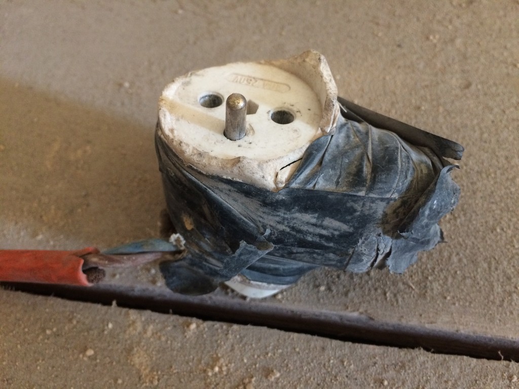

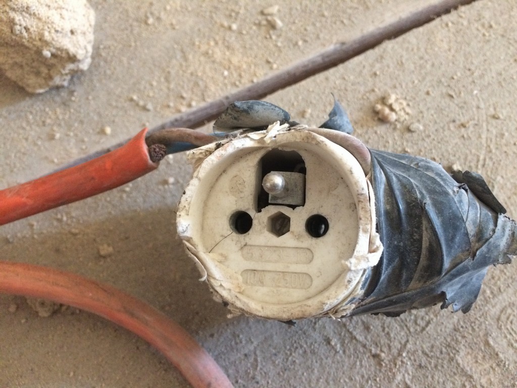

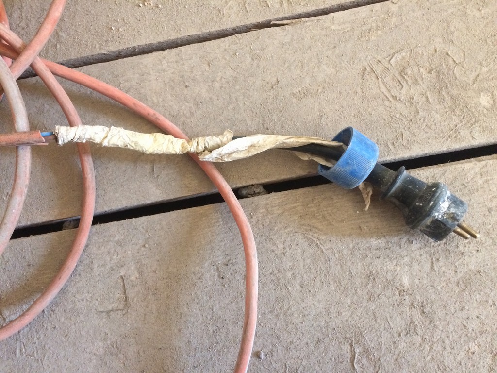

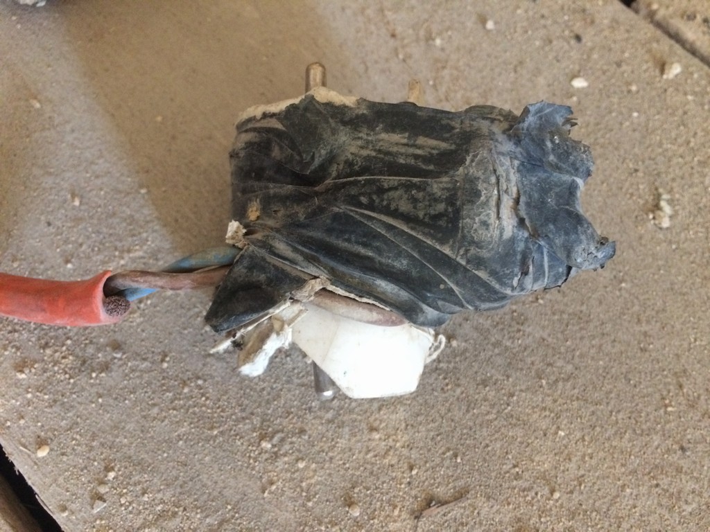

Toto čudo zase používali moldavští dělníci při rekonstrukci patra v baráku, a to jak uvnitř, tak i venku pro připojení míchačky. Ochranný vodič je ustřižený ale je tam znak ESČ tak je to OK.
