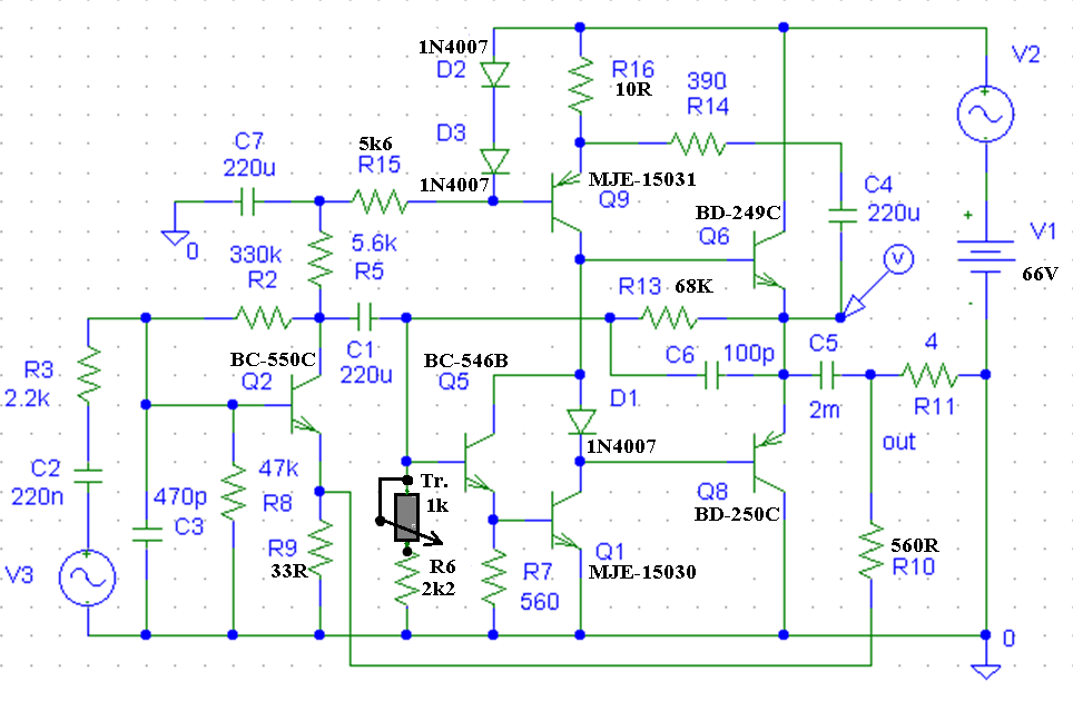

Stavba transiwattu - prosím o radu. 2
Znovu se vracím k tomu zda by nebylo mezibázovou diodu (ve schematu D1) doplnit jednou schottky diodou např. 1N5820, přeci jedn dát tam dvě obyčejné bych si asi z hlediska teplotní stability dát netroufl, bál bych se že by se to při silnějším zahřátí rozjelo do pekla a jedna běžná dioda se mi tam zdá málo.
Polovodičové osazení bych nechal až na vstupní KC a horní NPN původní jako v originále.

Trimr na regulaci středu bych radši viděl trimrem a běžcem na zemi.
S R16 se nastavuje klidový proud budiče, daji se tam dát i 1N4148 a pak je to trochu jinak.
S 10R a 1N4007 to je asi 60mA, to je dost málo, ale záleží jak velké zesílení má NPN tranzistor.
Modulace proudu by měla být max. cca 70%, aby nedošlo k zániku proudu při záporné půlvlně.
Původně to bylo navrženo 80mA a modulace +/- 50mA při plném rozkmitu.
Sice je klidový proud o něco menší, než s odpory, ale stejně je zapotřebí tranzistor zdroje proudu chladit.
Předpětí konců diodou je schválně kolem 800mV, rezerva 400mV je dostatečná na ohřátí konců o 100C.
Pokud dáš dvě 1A schottky, tak to bude skoro stejné, ale mají lepší tepl. závislost. Vyzkoušej, změř napětí a uvidíš.
Na to, aby byla možná menší rezerva, je zapotřebí je tepelně navázat na chladič.
Přechodové zkreslení je ale minimalizované už proudovým buzením konců, asi bych do toho nešahal.
Napájené je to cca 66V naprázdno, to by mělo poklesnout na 60V při zatížení hud. signálem do limitace a asi na 54V při zatížení sinem (-10%, -20%, podle tvrdosti trafa).
Dc výstup bych nastavoval kolem 30V, aby byla symetrická limitace při buzení hudebním signálem.
