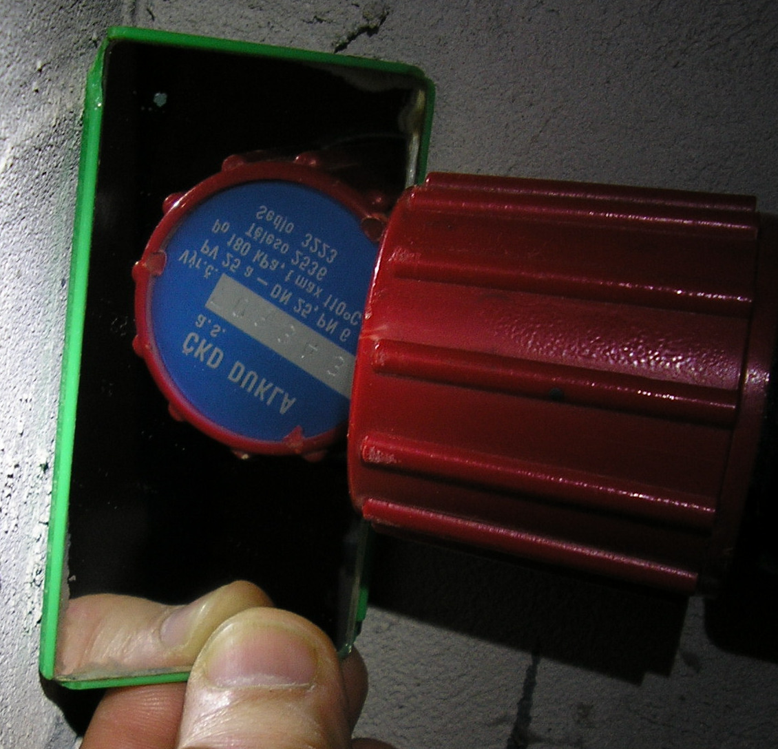

Přetlakovej ventil se mi podařilo přes zrcátko vyfotit, je na 180kPa a upouští do 1,5 bar.
Párkrát jsem ho protočil, čímž se to rochu vyčistilo a teď drží těch cca 1,3 bar.

danhard píše:Přetlakovej ventil se mi podařilo přes zrcátko vyfotit, je na 180kPa a upouští do 1,5 bar.
Jsem říkal, že je hin.

Dej si tam novej přetlakovej ventil a ne takový, co ti funguje podle toho, jakou máš náladu a kdy ho vyčistíš. A jestli chceš něco hledat, tak na každém kotli je jeho číslo atd. To ale určitě zvládneš. Myslím to číslo opsat a dát sem. Někdy jsi opravdu na úrovni toho, co chce opravit či poradit s oktávkou a řekne jen to, že má 4 kola a je stříbrná.

Zrovnatak mi bude na nic manuál ke kotli, jelikož jakej zvolím tlak záleží především na tom pojistném ventilu.
Jak jsem koukal, tak tam běžně dávají 1,5 1,8 2,0 2,5 3,0 bar.
Výtlačnou výšku mám maximálně 5m, to mě těch 1,2 baru, co tam mám, bohatě stačí.
Taky nebudu měnit ten ventil, jak jsem psal, je namontovanej tak, že to bez demontáže potrubí nejde ven. Když to bude držet, není důvod. Hlavní chyba byla to přefouknutá expanzka.

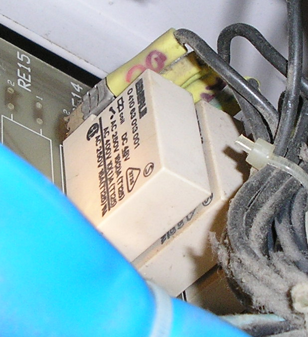

Teď mě čeká výměna dvou zlobivých relátek.
https://www.gme.cz/rele-s-dc-civkou-48v ... 7-048-0310
Zajímavé je, že všichni topenáři za ně chtějí dvojnásobek :D

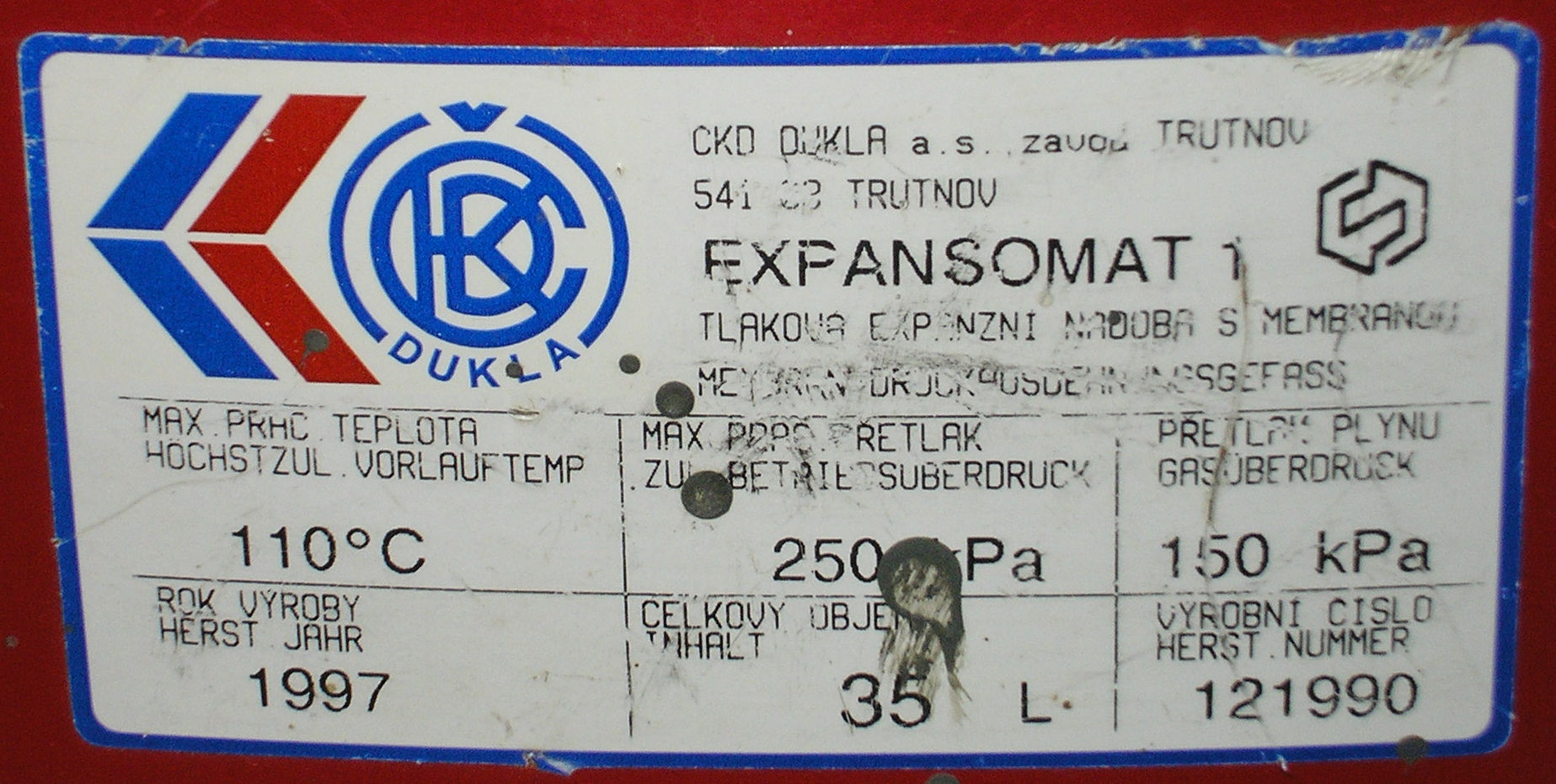

danhard píše:předimenzovanou expanzi jsem upustil (bez tlaku vody) na 1,0 bar.
Natlakováním vody na 1,5 bar jsem tam přidal odhadem 5-10l vody
To dá tolik práce spočítat, že to bylo 7 l?
danhard píše:Tlak si sedl na 1,25 bar
Takže tam máš rezervu necelé 4 l vody. Dost tristní výsledek na 35l expanzku.
danhard píše:Zajímavé je, že všichni topenáři za ně chtějí dvojnásobek :D
Jenom? A kolik by sis přirážel ty, být topenářem?

To není přirážka, že mi to topenář přinese, ale za tolik to nabízejí jako náhradní díl obchodníci s topenářským sortimentem.
Když je to jako součástka v obchodu se součástkama, tak je to za polovic.
Jen musíš být ten odborník a přečíst si tam co je to za typ :D

danhard píše:To není přirážka, že mi to topenář přinese, ale za tolik to nabízejí jako náhradní díl obchodníci s topenářským sortimentem.
No a kdybys to šel koupit do obchodu s náhradními díly na raketoplán, tak tam to samé relé bude stát stokrát víc. :D

tomasjedno píše:
Radši se spolehnu na odhad, než na Tvůj blbej výpočet :)
A vzhledem k tomu, že se dávají do kotle 5l expanzky, které mají rezervu 2l, tak je to dostatečné. Taky jsem psal, že ještě asi 0,2 baru upustím a doplním to vodou.
