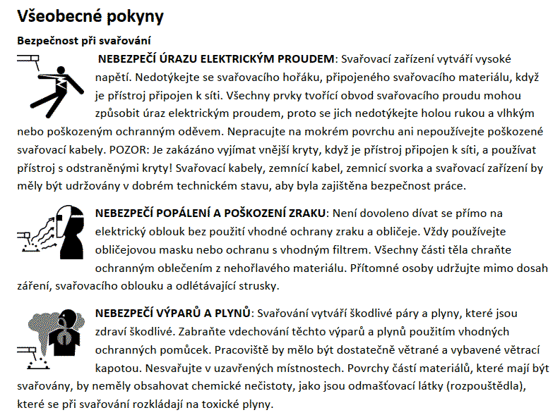

#59 Příspěvek od masar »
sinclair píše:Pokud lze holou rukou sáhnout na kterýkoliv vývod takového zdroje /kostřicí kleště a i elektroda/, tak podle prostředí může mít jen určité malé napětí...
Samozřejmě že lze u každé svářečky sáhnout jak na svařenec, tak na elektrodu. Kdyby tato zařízení neodpovídala předpisům, nemohla by se prodávat. V návodu mnou zmíněného invertoru je uvedeno:
Obrázek

#60 Příspěvek od sinclair »
To je návod, přiložený k té konkrétní rejžové svářečce z úvodu vlákna?
