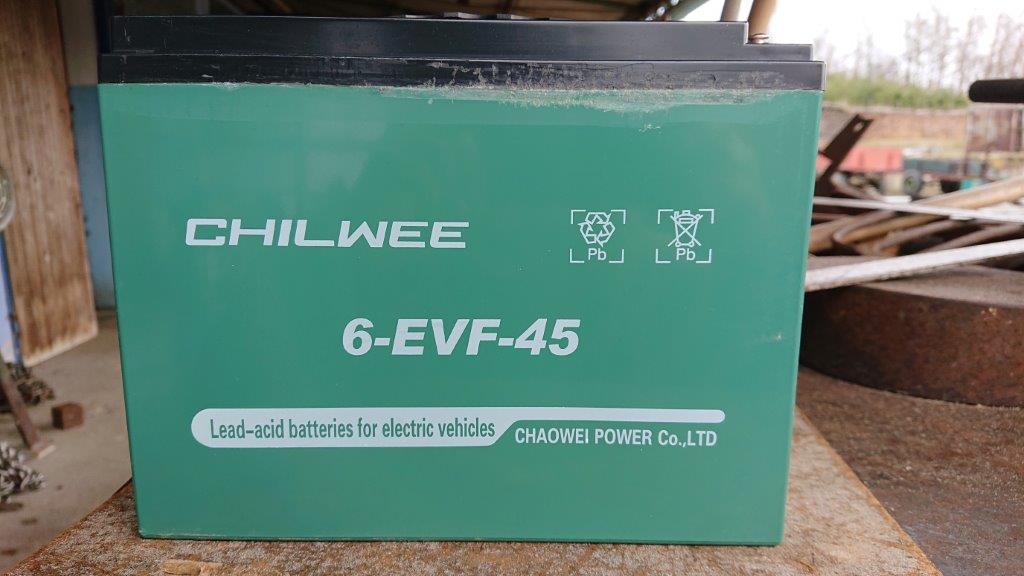

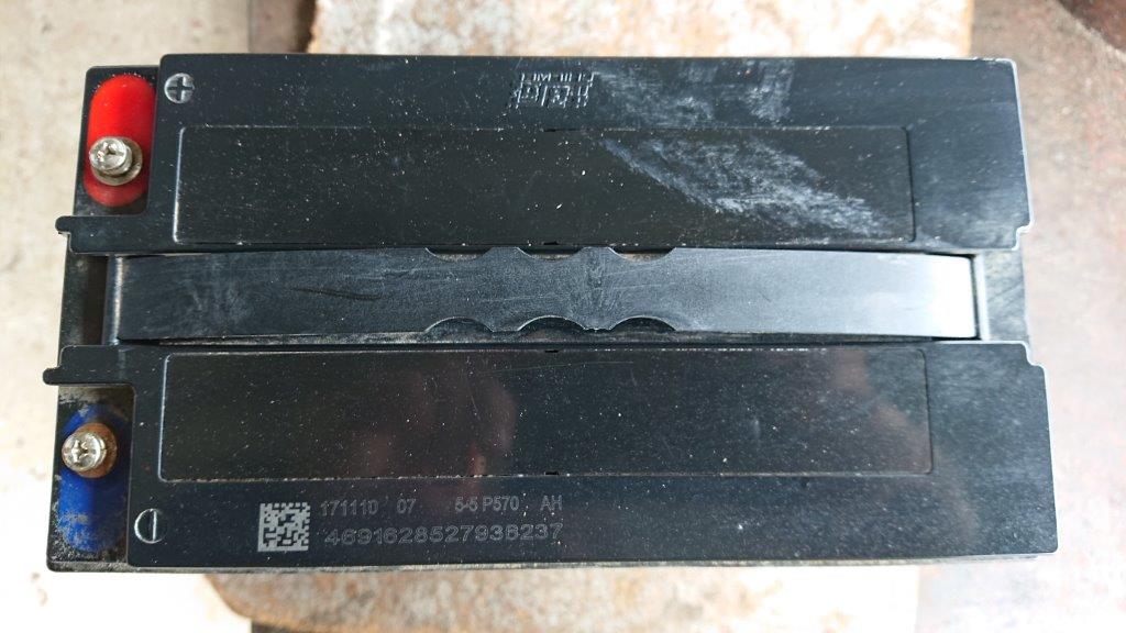

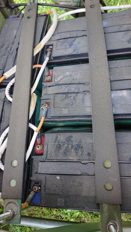

Doteď byly v tříkolce baterie dodané výrobcem. Je to pravá Čína a po dvou letech používání se pěkně nafoukly, viz poslední obrázek, i když to nafouknutí na fotce není moc dobře vidět. Nevím co mohlo být hlavní příčinou takového poškození. Mně nejbližší prodejce takových baterií prodává pouze zn. Victron, což jsou asi kvalitní baterie, ale ta cena. Na 99,9% koupím opět čínské. Mám vyhlídnuté tyto. Za Victrony bych dal 22 765 Kč a za tyhle číny 13 875 Kč + 400 Kč za dopravu. To už je podstatný rozdíl. Na Victrony bych mněl záruku dva roky, u těch čínských píšou taky dva roky. Na druhou stranu tam zase bude problematičtější třeba případná reklamace, protože to bude nákup přes e-shop. Ale to asi risknu.
